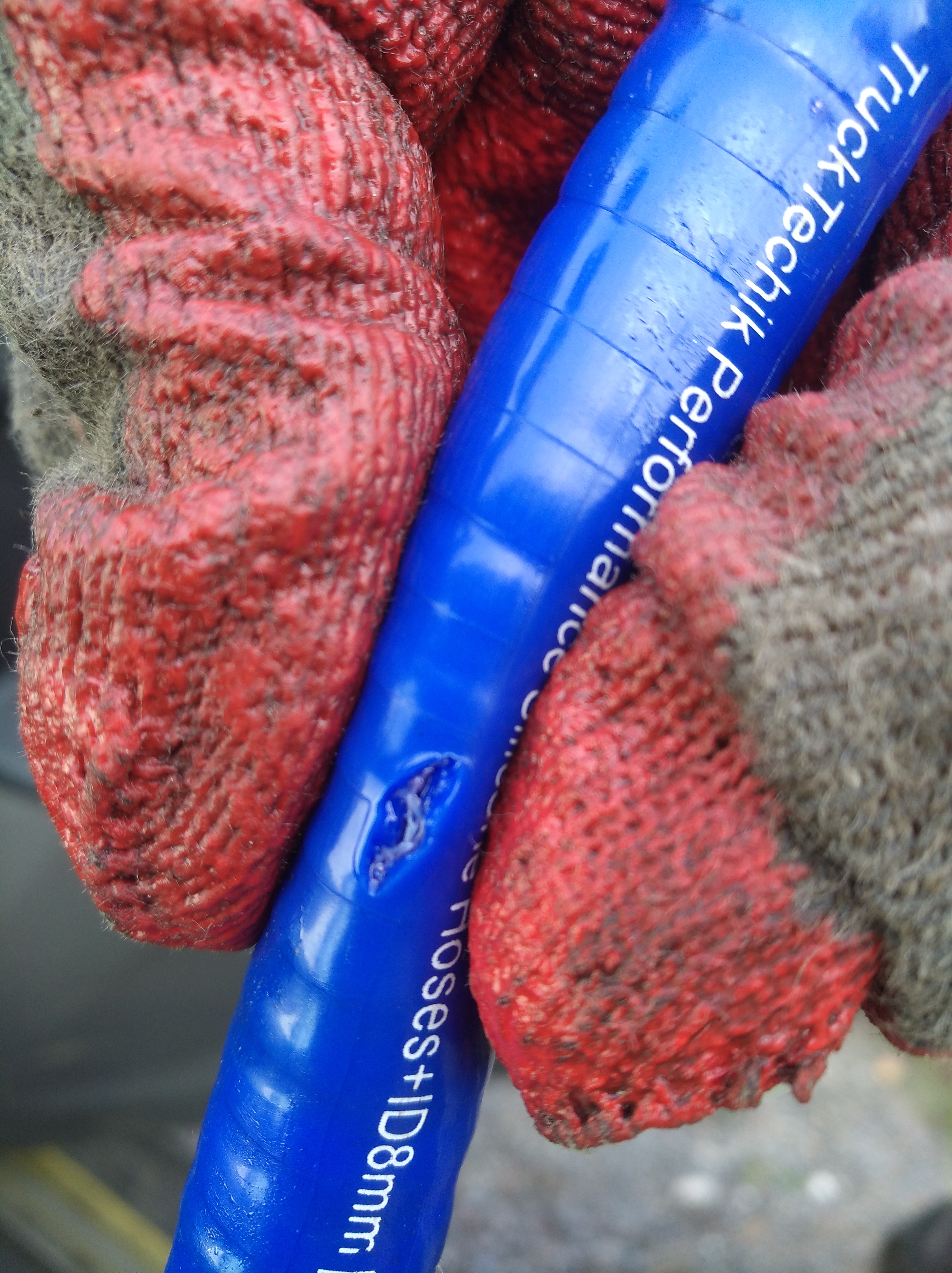

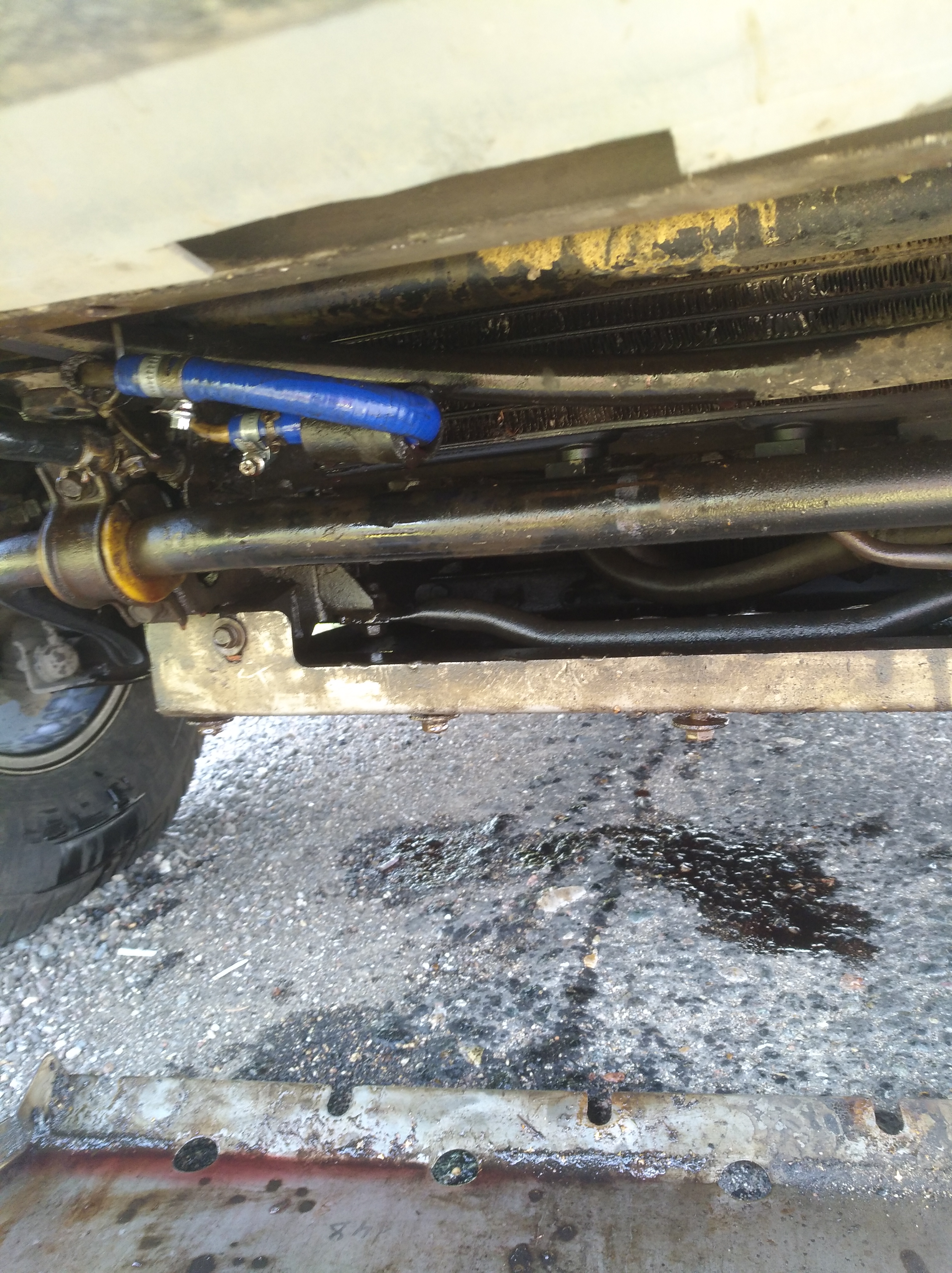

А вы уверены, что купленный силиконовый шланг это хорошо и он выдержит: давление, температуру, само масло? Спрашиваю не праздно, у самого тут недавно рванул нештатный маслобензостойкий шланг (правда резиновый) который я ставил на радиатор менее 3 лет назад, за неделю до поездки меняя масло в ДВС осматривал эти патрубки :=-O: всё было Гуд ::-D: причём это случилось в 90 км. за Набережными Челнами посреди леса в 4.30 утра по дороге из Москвы в Челябинск ::-D: дело это рисковое :*SCRATCH*:
Конечно, не уверен. Время покажет. Во всяком случае, продавец в магазине клялся, что лучше в свете не сыскать. Да и стоит в два раза дороже обычного.
Вощем :*SCRATCH*: время показало, что силиконовые шланги для АКПП кал :*YES*: ! В июле при поездке на Урал в 90 км. за Челнами порвался у меня патрубок на радиатор АКПП от нашепрома прошедший 2.5 года и примерно 55000км. пробега, пересох и лопнул на перегибе. Добравшись с дальнобоями до Челнов прикупил там АТФ и силиконовый "чудо-масло-бензостойкий-армированный патрубок", в зипе были конечно такиеже как порванный патрубки от нашепрома, но решил поставить этот крАсивый ::-|: Вчера решил с семьёй проехаться на "гремячий ключ" набрать святой водички из родников, окунуться в купель, да и день был хороший, тянуло на природу, не доехав 500 метров до поворота на бетонку снова почувствовал пинок и машина ехать перестала, вышел :=-O: с защиты ручьём АТФ, спасибо народу из попутных машин помогли оттолкать на обочину, в общем при откручивании защиты был диагностирован уже рваный-новый силиконовый патрубок, причём гад лопнул он сверху и уделал всё подкапотное АТФкой (предыдущий наш, как порядочный лопнул снизу и залил АТФ только защиту :) рванул-треснул и он через 1.5 месяца после установки и - 4000 км. пробега ::!!!!: Пока откручивал защиту на обочину съехал человек на 4-паджеро (не форумчанин), который предложил помощь и отвёз меня в Истру до автомага за канистрой АТФ и привёз обратно, огромное ему человеческое списибо :*THANK*: ! В общем снова был установлен патрубок из зипа от нашемарки, и назло проискам "злобных сил" поездка к святым местам была продолжена. Сегодня заказал этот грёбаный кусок резины от ММС. В общем силикон ставить на АКПП никому не советую, проверил на себе ::-D:
P.S. кстати это силиконовое Г в челнах стоило аж в 3 раза дороже импортного резинового шланга и меня также заверили, что это самый лучший выбор и резиновые и в подмётки этому силикону не годятся ::-|: я "очарованный" на обратной дороге заехал тудаже и ещё прикупил метра 3 этого голубого аВна, собираясь на предстоящей смене масла в ДВС заменить и все остальные шланги АКПП для профилактики на это "красивое чудо" ::-D:
