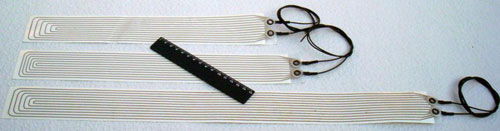

Нашел обогреватель зоны покоя щеток.
http://www.mru.ru/teplo_shetki.htm
Информацию нашел в соседней ветке про электрику.
Вроде и длина 550мм есть как раз вод водительский дворник, и второй только 380мм.Нверное мало?
Примечание от производителя:
Внимание! При температуре воздуха ниже - 15?С НЕЛЬЗЯ включать НЩС, установленные на лобовом стекле автомобиля до прогрева стекла автомобиля. Это может вызвать растрескивание стекла.
Никто не пробовал ставить? Как впечатления?
Стекло прогреется, НЩС станет не актуален.

Mark69 писал(а):Внимание! При температуре воздуха ниже - 15?С НЕЛЬЗЯ включать НЩС, установленные на лобовом стекле автомобиля до прогрева стекла автомобиля. Это может вызвать растрескивание стекла.
Нахрен такой НЩС не нужен :*WALL*: :*ROFL*: :*ROFL*: :*ROFL*:

Весь вопрос как это изделие приклеить к стеклу под щетками? ;) Панель разбирать? Щетки то ниже пластика уходят, в нижнем положении, поэтому и прогреваются хреново.
