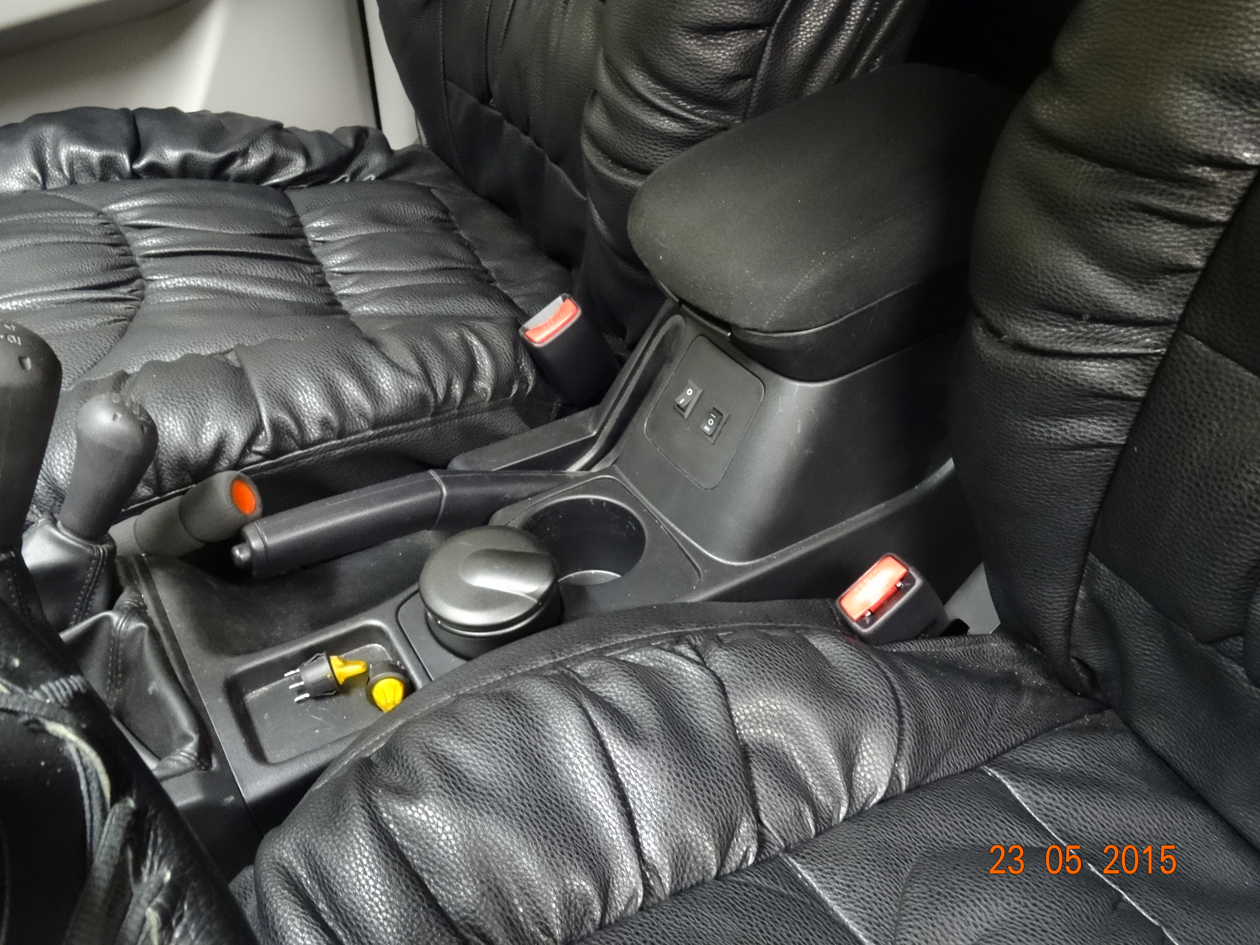

Нонче определился с установкой переключателей дополнительной оптики.
Если ставить коммутаторы на торпеде, или на потолке, то во время движения, ночью, что бы переключится, непременно надо оторвать взгляд от дороги, что бы найти нужны тумблер, а то ещё и дотянутся до него. Так что я над этим моментом, учитывая прежний опыт, думал не один месяц. И вот нашел, как мне показалось, наиболее оптимальный вариант. Тумблеров для доп оптики, мне необходимо два. Я взял, намазал мелом два пальца правой руки, указательный и средний, а за тем положив ладонь на правый подлокотник, чиркнул этими двумя пальцами по съёмной панели, что находится под ним. Эти две метки, немного подкорректированные для симметрии, и стали местом установки клавиш. Ночью, во время движения, уже не надо отрывать взгляд от дороги, так же не нужна и доп индикация. Положив рука на перед подлокотника, два указанных пальца сами ложатся на клавиши, и уже, без подсказки, сами знают что с ними делать.
Вначале хотел поставить вот такие клювики, но в последний момент передумал, и....
поставил вот такие, проверенные, палец в них ложится хорошо, управлять ими удобно, да и не подводили они ни разу.
Общий вид.
Общий вид.
С уважением, Капитан ДИН.

Случайно можно включить днем и кататься так...

Даже, если такое случится, что мало вероятно, то весь доп свет будет обесточен, вместе с отключением зажигания, либо с отключением штатного "дальнего", и большой трагедии не случится... а с ГАИшниками, если что, за включённую балку, я уж как нибудь договорюсь. Что бы дотянутся до клавиш тумблеров, нужно не просто положить руку на подлокотник, а именно обхватить ладонью, его передний торец, что для обычного положения руки, не естественно.... попробуйте сами.
У меня сейчас вот другая дилема, как и в каком месте, протянуть четырёхжильный кабель, из салона в моторный отсек, и желательно ближе к левому борту. Пока вижу только резиновую уплотнительную "грушу", сквозь которую проходит жгут проводов, где то за пассажирским бардачком, и в районе второго АКБ. Можно конечно и там, но хотелось бы запитаться от главного АКБ, где и место для планки из трёх релюшек уже приглядел, прямо над фарой. Там даже два свободных отверстия с резьбой М8 уже имеются :*THUMBS UP*: .
