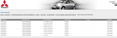

Тема не заглохла, я пока собираю информацию, фотографии и прочее, странно то что номеров панели много, не понятны различия. сейчас пока хочу заказать обычные крепления, вроде нашел где. По поводу тех которые в панели еще думаю. В любом разе тему просматриваю, будут новости выложу.

sem_tom писал(а):Тема не заглохла, я пока собираю информацию, фотографии и прочее, странно то что номеров панели много, не понятны различия. сейчас пока хочу заказать обычные крепления, вроде нашел где. По поводу тех которые в панели еще думаю. В любом разе тему просматриваю, будут новости выложу.
На самом деле их всего три модификации:
1 8000A304XA
2 8000A349XA
3 8000A750XA
Первые два по каталогам пробиваются, картинки одинаковые, нигде креплений со стороны торпеды нет. А вот последняя пробиваться пробивается но картинок нет... Нужно по праворульным аналогам, челенджер там или еще как, поискать. Буду тоже пробовать.

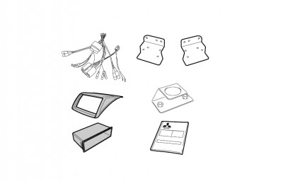

sem_tom В общем установочный комплект для головных устройств на pajero sport есть, код MME31919, рольф даже его продает http://retail.parts.rolf.ru/?page=accessories&id=711065 , только ценник очень не гуманный, плюс туда сразу входит козырек, ящик, провода, ну и железяки (крепеж), правда по картинке не очень понятно какие это железяки, да и все остальное не нужно.

да я в курсе, но то что это за железки хз... буду завтра у ОД попробую узнать. Но думаю ничем они не помогут.

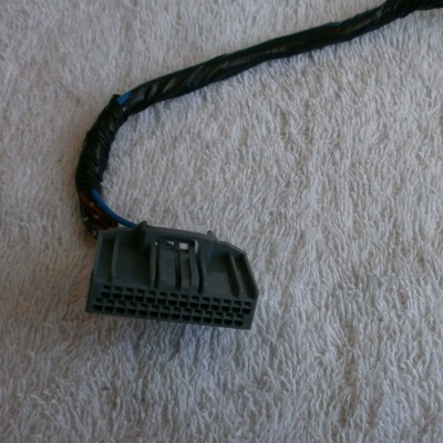

alvo777 писал(а):всем добра! у меня спорт 2011г.в в ultimate. хочу поставить родной бк и не понимаю есть ли проводка у меня под него или нет??? подскажите пжл...
Пы.Сы: разобрал свою панель и панель L200(у него бортовик стоит) не нашел я у себя такОго разьема для БК((
Ты в этом уверен? Разъем для подключения БК должен выглядеть как на фото (см. ниже) Он может быть подключен в MMCS (т.е. в магнитолу)
да уверен! снял БК с L200, у себя снял мульмедиа систему.. разьемы мои не подходят в БК! похож разьем, но он шире(
