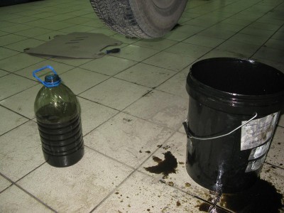

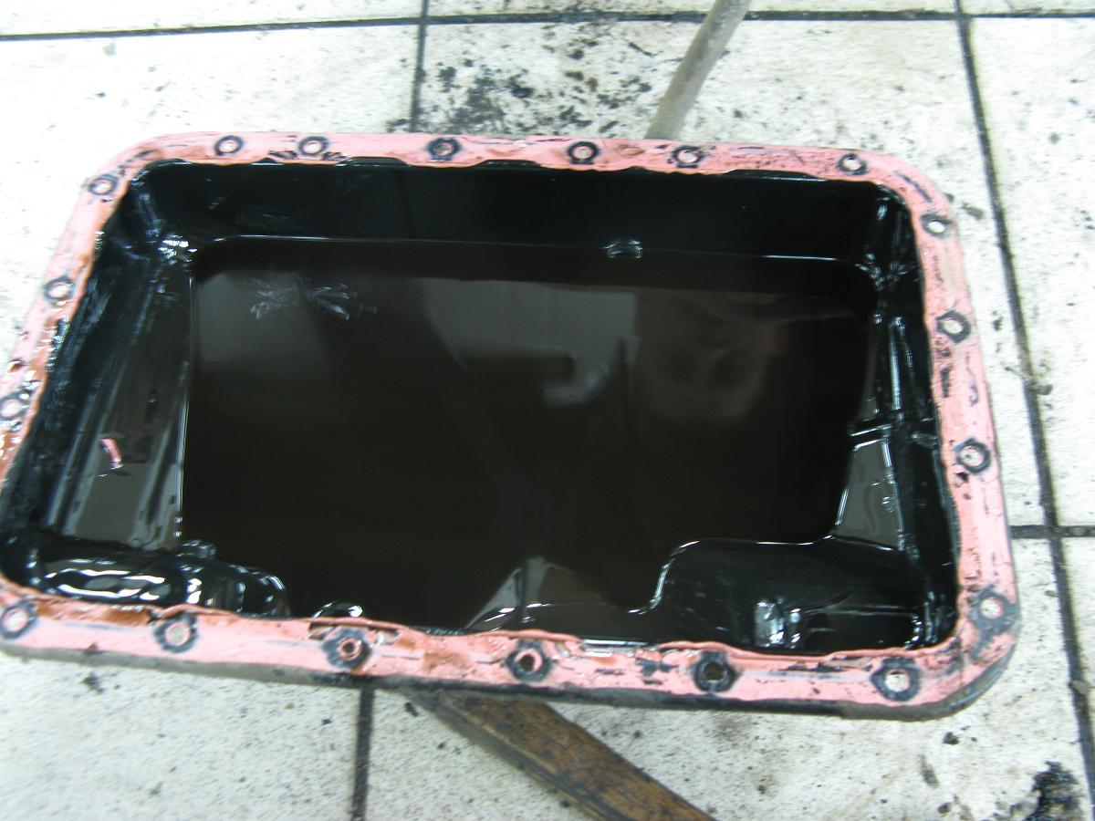

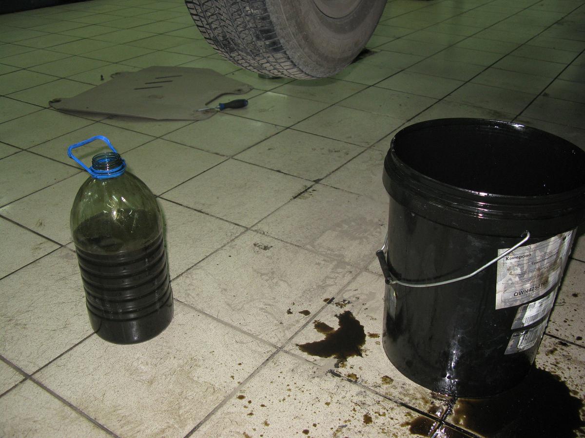

Напишу здесь. Хотя сильно по теме "дополнительный радиатор АКПП" и "вопрос atservice", но и по глюку конкретно.
Помните я сетовал, что к глюку 5АТ, т.е. разгон на 3-ей передаче с 10 кмч, прибавился глюк - это пробуксовка со 2-ой на третью передачу при частичных прогревах АКПП? - так вот, сегодня все-таки доехал до ОД и попросил заменить масло в коробке со снятием поддона.
Уважаемый atservice, любезно предоставил мне прокладку поддона и АКПП-шный фильтр. Взял сущие копейки, спасибо ему за это большое. :*YES*: :*THANK*:
Действительно профессионал своего дела (консультировал меня четко и по делу)...
Так вот, я наверное был первый кому ОД это делал...
Пробег 50 000 км.

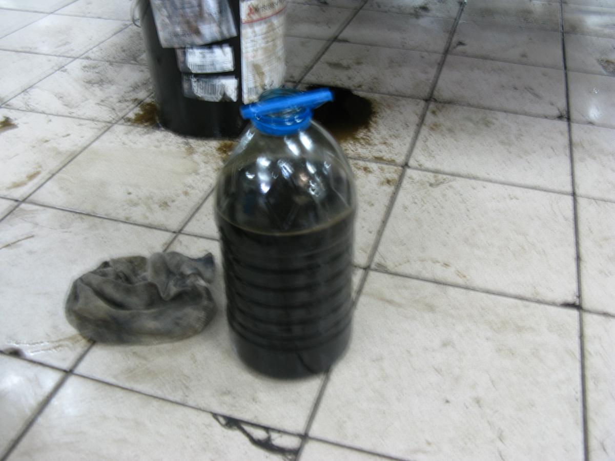

В АКПП масло было такое ЧЕРНОЕ же как и в двигателе
Сам процесс

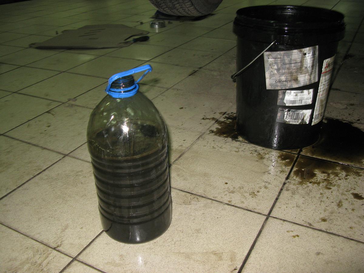

Отсоединили магистраль возле радиатора, завели двигатель, слили количество на фото (емкость 5 литров) и сразу заглушили двигатель
Залили через щуп такой же объем масла, что и слили, потом завели двигатель и опять результат на фото
Видя черноту масла мастер сам предложил повторить
все повторили

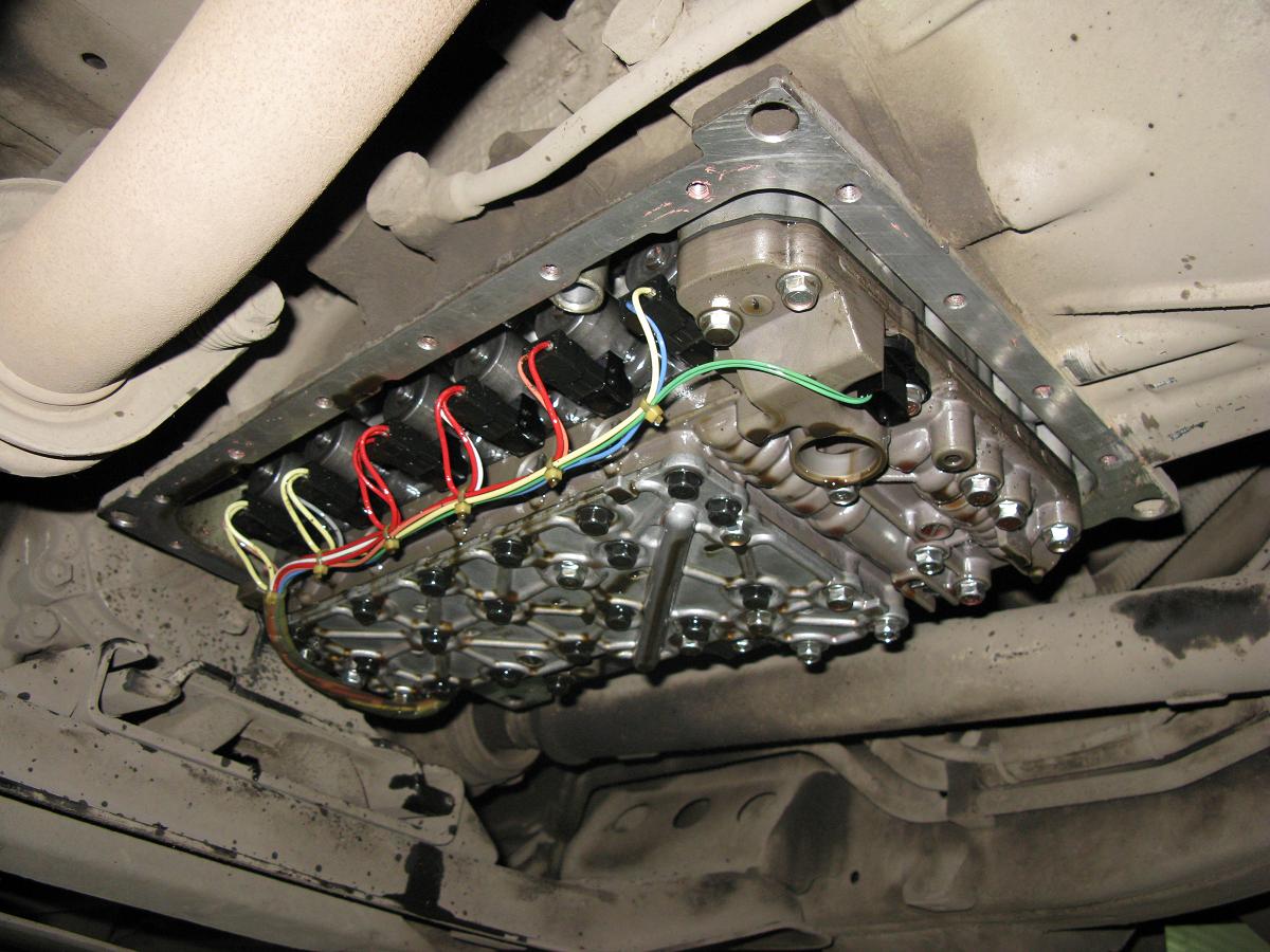

Потом сняли поддон

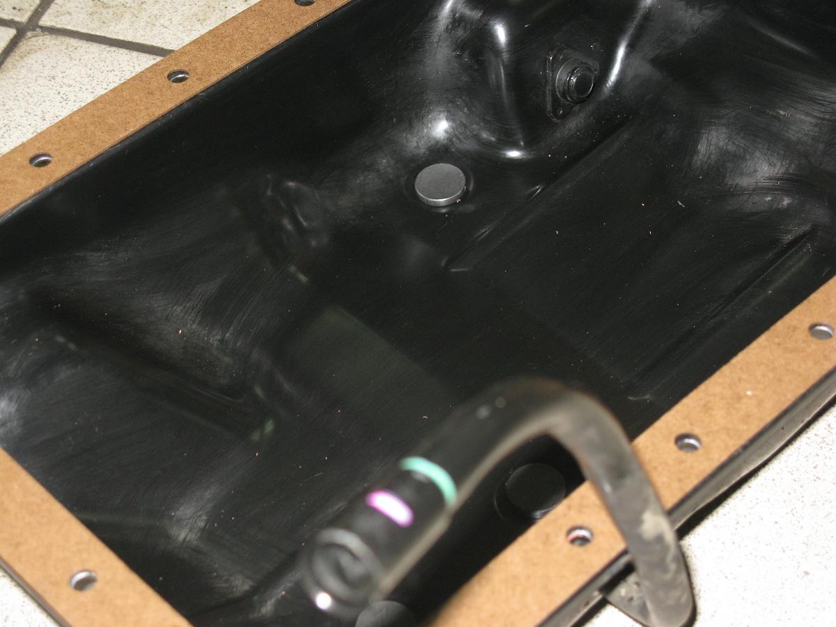

Магниты еле еле просматривались в черной слизи.
Но чему я был чрезвычайно рад, так это не было никаких посторонних металлических частиц на магнитах

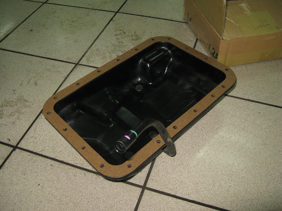

Вид на саму АКПП
Вымыли поддон, поставили чистые магниты
потеет у меня также как и у всех
Попросил сбросить адаптацию, как советовал уважаемый atservice - ошибка, ошибка и еще одна ошибка при сбросе. Кажется 232.
Я уже отчаялся.... но диагност оказался опытным, включал, выключал, ждал, резетил свой прибор и адаптацию АКПП сбросили аж два раза для надежности.
К чему я все это.... черное масло и это не преувеличение, т.к. мастер сам это подтвердил, что как в дизельном двигателе - это следствие перегревов из-за отсутствия радиатора АКПП.
горные перевалы, городское движение, заставляет масло быстро стареть. В Белоруссии стоит замена раз в 50 000 км - так и надо менять! иначе будет как у меня - пробуксовка :=-O:
Менять масло своевременно, либо ставим доп. радиатор и глюков, кроме 5АТ пока не будет :*VICTORY*:
PS. Теперь можно ехать к atservice и менять масло на синтетику. Прокладка поддона уже не красный герметик и ОД ничего не узнает ::-D:
PS. Ушло 12.5 литров масла.

Правильно инженеры из ZF говорят - МАКСИМУМ раз в 2 года, а лучше - каждый год. Молодец Napic, спасибо за отчёт! :*THANK*:
Для себя а) порадовался, что поменял на 2 года пробега, б) 4 года - буду менять с фильтром. А вообще, если по деньгам оно не напряжео - можео хоть каждый год менять. Может, так и сделаю на следующий год...

блин. забыли слить с поддона 2.0 литра черного масла перед первым добавлением свежего масла, после первой слитой емкости. А ведь ОД читал сервисмануал, чтобы было все по правильному - наверное забыл и я что-то зевал...
Неужели нельзя все делать по нормальному... :]:-O:

Napic, а когда проверял уровень масла на щупе тоже было темное как в двигателе?

Назыч писал(а):Napic, а когда проверял уровень масла на щупе тоже было темное как в двигателе?
Практически такое же но не совсем. Мастер сказал, что для пробега 100 тыс. такое же характерно.

Napic писал(а):
Назыч писал(а):У меня пробег 70000 км. Масло в коробке еще не менял. На щупе чистое, прозрачное, как на новой машине.
Ничего не понимаю (с) Колобки.
Как такое может быть? Вообще масло от перегрева должно темнеть. Или ты ездишь на короткие расстояния?
Езжу 30% город-пробки, 70% трасса (скорость 140-150км/ч). Разгоны и в городе и на трассе более чем активные. Машине чуть больше года.
На короткие расстояния езжу редко, иначе не накатал бы столько.
