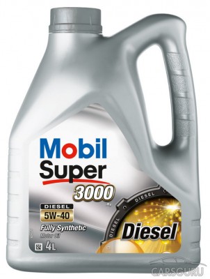

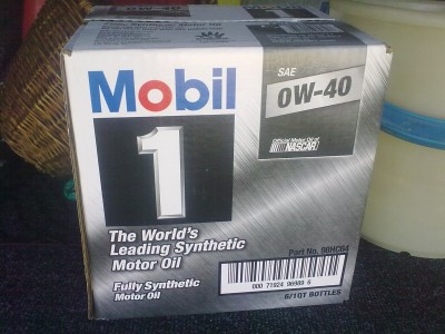

В начале темы был вопрос по поводу этого масла, но ясных ответов не нашел. Подойдет такое для дальнейшего использования?
Mobil Super 3000 X1 Diesel превосходит следующие требования или соответствует им: 5W-40
ACEA A3/B3, A3/B4
ExxonMobil рекомендует применять Mobil Super 3000 X1 Diesel там, где требуются: 5W-40
API CF
Или всёж Mobil1 New Life 0w-40 ?
Кто, что думает на это?

Ptaxa писал(а):В начале темы был вопрос по поводу этого масла, но ясных ответов не нашел. Подойдет такое для дальнейшего использования?
Отличное масло по хорошей цене. Я на таком езжу.

Использовать масла 0W30\40\и т.д., на самом деле не рекомендуется. И объяснение, как мне кажется, было представлено в одной из соседних тем. Я просто процитирую:
журнал "Полный привод" №7 стр.93 (год не указан)
«Не так давно крупнейший производитель турбонагнетателей - фирма Garret - столкнулась с тем, что турбокомпрессоры серии GT, устанавливаемые на двигатели VW, очень быстро выходили из строя. Расследование показало, что моторное масло 0w-40, заливаемое на заводе изготовителе авто, не обеспечивает турбокомпрессор достаточной смазкой, специально проведенные исследования показали, что вязкость масла должна быть не ниже 5w !»
статья «Презумпция невиновности»
«….В завершение темы о качестве моторного масла хочется напомнить о том, что для двигателей с турбонаддувом применяются специальные сорта масел. Их рецептура и характеристики отличаются от обычных с учетом более напряженных условий работы по температуре и нагрузкам. Поэтому срок службы турбины можно ненамеренно сократить использованием качественного, но не предназначенного для таких целей масла. К примеру, производители ТК негативно относятся к использованию в турбодвигателях так называемых энергосберегающих масел классов вязкости 0W-… Отличающиеся хорошей «прокачиваемостью» при отрицательных температурах, эти продукты были неоднократно уличены в недостаточно эффективной работе при смазке турбины. Говоря проще, применять их настоятельно не рекомендуется.»
Полная чушь, любое нормальное масло вязкости SAE 40 имеет практически одинаковую вязкость при рабочей температуре, независимо от первой цифры 0W, 5W или 10W. Для того и создан стандарт SAE!
Конкретный пример: Mobil 0W40, 5W40 и 10W40 имеют вязкость при 100 С 14.3, 14.8, 14.5 сСт соответственно.
Более того, при низкой температуре масло 0W40 лучше прокачивается по системе, турбокомпрессор не испытывает масляного голодания.
Энергосберегающее масло - масло вязкости SAE 30 (0W30, 5W30, 10W30) и даже SAE 20 (0W20, 10W20). Экономит топливо за счет снижения гидродинамических потерь. Но масляный клин тоньше, износ выше. Такие масла применяются в современных легковых двигателях.
Вязкость масла Mobil 0W20 равна 8.8 сСт при 100 С.
Говоря проще, применять их настоятельно не рекомендуется.»[/i]
Вообщем то верно, но НЕ ВЕРЮ! :)
Поясню, на автомобиле можно достичь скорости в 100 км/ч и на пятой и на третьей передаче. Но это не означает, что можно тронуться с места и на третьей и на пятой передаче - на пятой скорее всего не тронешься, а с третьей передачи еще можно постараться поехать ::-D:
Так и с маслами. Есть базовое масло из которого сделана 5w30 (пятая передача) и можно спокойно ехать 100 км/ч (нормально работает при температура 100 градусов)
Но есть и другое более жидкое базовое масло из которого присадками сделана тридцатка 0w30 (третья передача) с которой можно спокойно тронутся с места (при температуре -30) и ехать нормально со скоростью 100 км/ч наравне с пятеркой.
Присадки эти (загустители масла) имеют свой ресурс и вроде два масла имеют одинаковую высокотемпературную вязкость по
SAE 30, но лично я выберу масло 5w30, а не 0w30, потому, что
1) 5w30 рекомендует мануал
2) 5w30 сделан из более вязкого базового масла, чем 0w30
0w30 надо применять только в двух случаях, если
1) живешь в Якутии и нет теплого гаража
2) нет денег на вебасто или на автозапуск по температуре
Во всех остальных случаях, если живешь в России, где температура опускается до -30 применять 5-ку!
Если живешь в Таиланде можно и нужно применять просто масло без индекса w
потому что масла с индексом w в Таиланде использовать хуже!

Скоро Т.О. и я не хочу лить Мобил 0-40.
Вопрос чего лить?
Вариант 1 - http://www.mobil1.ru/products/ms3000d/default.aspx
Вариант 2 - http://mobil1.ru/products/5w30/default.aspx
Вариант 3 - http://mobil1.ru/products/ms3000X1/default.aspx
Пока остановил свой выбор на 2 варианте, кто, что скажет?

Только 3-ий вариант для 4d56
1-ый не проходит по вязкости
2-ой не проходит по условиям ACEA
3-ий то что доктор прописал :*VICTORY*:
