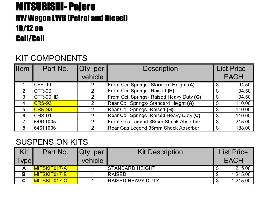

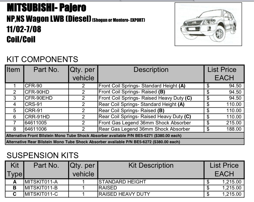

Братья-Паджероводы, нужен совет.
Имеется автомобиль Паджеро4, выпуск июль 2008, дизель 165 л.с.
Есть желание заменить пружины и аммортизаторы с целью небольшого лифта и обновления подвески, так как штатная ушаталась в хлам. Нагружать машину силовыми бмперами и лебёдками не собираюсь.
Выбор сделан в сторону аммортизаторов Kayaba Skorched-4'S и пружин Lovells жесткости Height (RH), т.е. для обычного лифта 25-50 мм.
Проштудировав каталог пружин удивился следующему: на дизельные Паджеро4 выпуска по июль 2008 года на перед рекомендуется устанавливать пружины CFR-90HD (такие устанавливают на Паджеро3,4 выпускаемые с мая 2000 по настоящее время, не зависимо от вида двигателя в случае наличия дополнительной нагрузки на ось - бампера, лебёдки и пр.). На зад без проблем ставят CRR-91 для всех модификаций до 2010 года выпуска.
Вот я и задумался: какие мне теперь пружины покупать на передок - CFR-90HD или CFR-90???
И чем это вес дизельного Паджеро4, выпущеного по июль 2008 года отличается от такого же автомобиля, выпущенного с августа 2008 года?
Но первый вопрос мучает сильнее, так как пружины покупать надо.
Вырезка из каталога прилагается

Скорчедсы- хороший выбор цена/качество
Пружинки я бы брал HD, пофиг какие по каталогам идут. Дольше ходить будут. Ловеллсы на скорчедсах должны быть норм

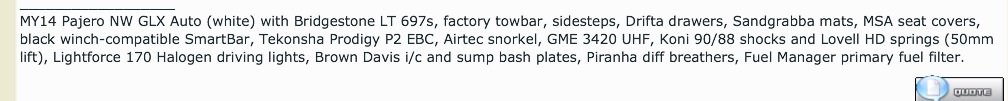

LugTerr, посмотри подпись чувака с австралийского Паджероклуба по имени Pwoffey.
У него вроде дизель
У него вроде дизель

Свят, я предполагаю что HD будет жёстко для безрамного П4, тем более загружать авто я буду только в путешествия раз в год и то вещами, а не железом и лебёдками. Согласен что HD будут дольше ходить, но почему только Ловеллс выделяет П4 до июля 2008 и после? Что-то здесь не так. Остальные производители подвесок делят только по двигателям и наличию доп.нагрузок в виде силовых бамперов, лебёдок и пр.
Мож кто ставил на дизельные Четвёрки Ловеллсы? Пример установки Lovells на П4 3,8 бензин есть - машина нормально так поднялась.

olegro, благодарю, но у человека из Австралии авто 2014 года и в обвсе. Конечно он поставил комплект HD.

Ловеллс правильный, поэтому и выделяет что-тоLugTerr писал(а):Свят, я предполагаю что HD будет жёстко для безрамного П4, тем более загружать авто я буду только в путешествия раз в год и то вещами, а не железом и лебёдками. Согласен что HD будут дольше ходить, но почему только Ловеллс выделяет П4 до июля 2008 и после? Что-то здесь не так. Остальные производители подвесок делят только по двигателям и наличию доп.нагрузок в виде силовых бамперов, лебёдок и пр.

ИМХО - это ключевая фраза.LugTerr писал(а):... и в обвсе. Конечно он поставил комплект HD.
Насчет годов выпуска. Австралийцы классифицируют вот так. Ну и смотрим. Вот здесь NP и NS Ну и так далее Для NX еще ничего не придумали
При наличии дизеля, я бы плюнул на все эти иксы и игреки, и смотрел на первую таблицу. ИМХО.
Так то это Спортовская тема, щас нас попросят на выход

Ты конечно в Ловелсах сечешь, но вот если провести аналогию с ОМЕ, то пружины со стандартной нагрузкой для дизеля (915) покинули мою морду более чем на 5см. И это самые слабые пружины для дизеля! А вроде как Ловелсы в плане лифта поборзее будут. Или нет?Свят писал(а):Ибо это упругий элемент,
