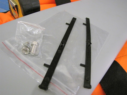

Доброе время суток!
Вопрос касается установки спойлера.
Привезли спойлер, в комплектации имеется 2 пластиковые планки для разметки сверловки.
Не пинайте сильно!!
Как воспользоваться этими планками, что-то не могу понять?
Спасибо!

Тоже пришел сегодня спойлер.
В комплекте 2 пластиковых херовеньки, уплотнитель, 2 болтика с шайбочками.
Лёха у тя так же?

1Пластиночки вставить штырёчками в отверстия в спойлере чтоб концы торчали из под спойлера.
2 приложить спойлер по месту крепления
3.отметить положение пластинок или закрепить то что точит из под спойлера хорошим скотчем
4.снять спойлер со штыречков пластины при этом остаются на машине (или отметки как они стояли)
5.через отверстия в штыречках делаем отметку для сверления отверстий .
6.сверлим
7.материм жадного диллера
8.НЕ менее часа любуемся своим красавцем
9 далее кто что любит

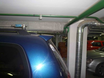

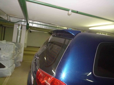

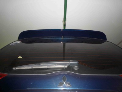

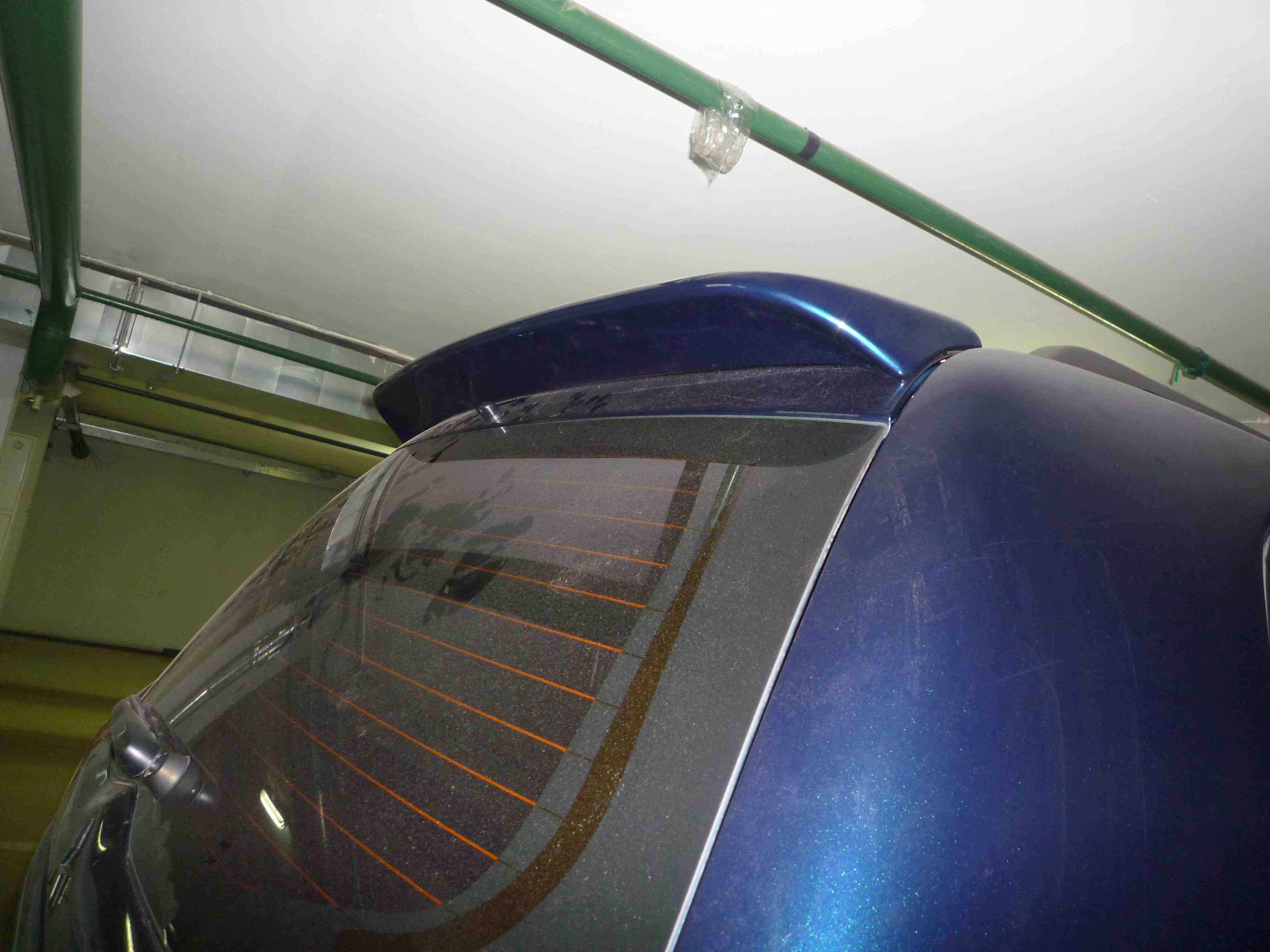

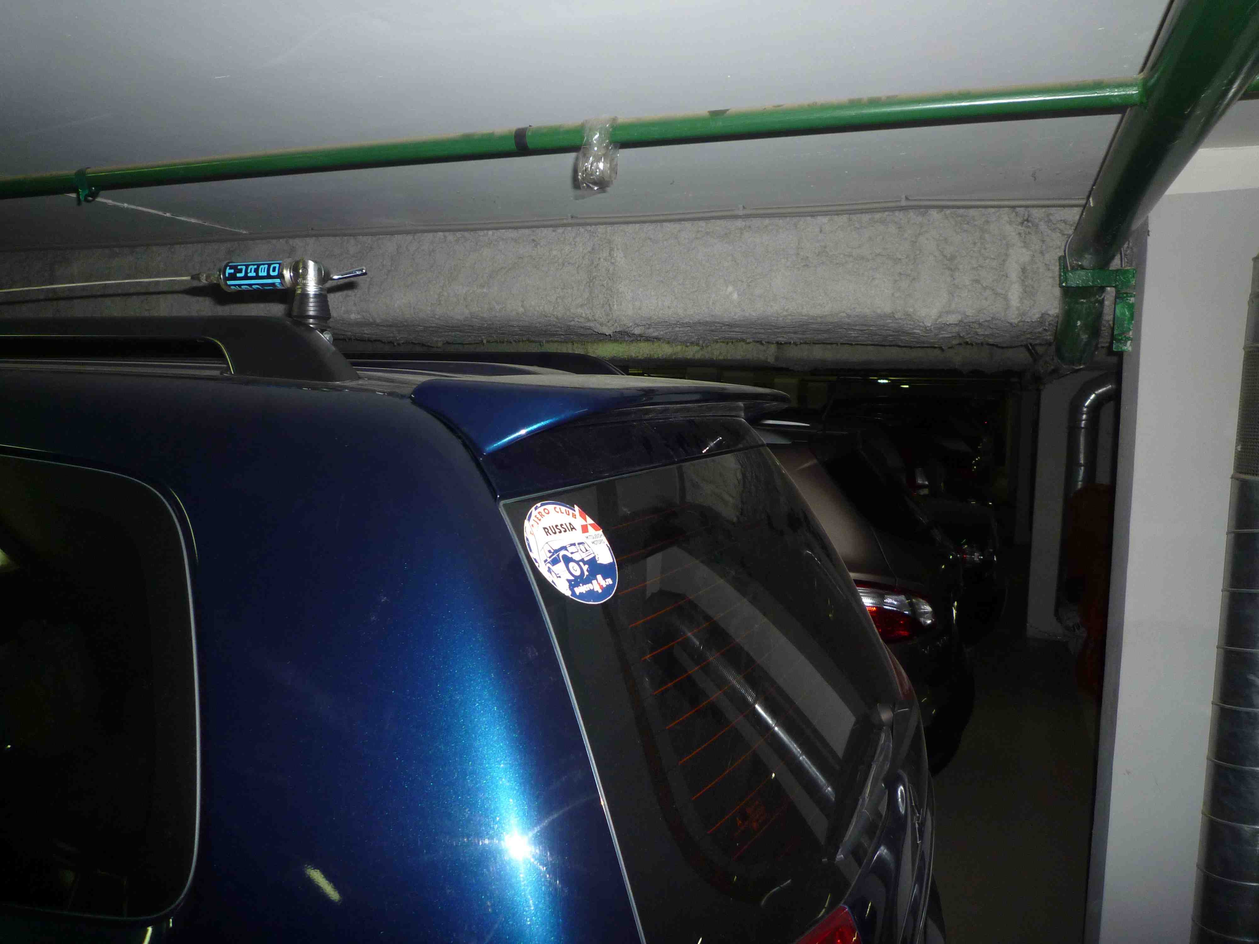

Вчера поставил спойлер. Фоты будут завтра!
При установке проклейка двухсторонним скотчем желательна!!

...скотч который в комплекте имеется в виду или дополнительно взять?Alex_SH писал(а):Вчера поставил спойлер. Фоты будут завтра!

Дополнительный, типа 3М.kor.den74 писал(а):...скотч который в комплекте имеется в виду или дополнительно взять?Alex_SH писал(а):Вчера поставил спойлер. Фоты будут завтра!
То что идет в комплекте - уплотнитель!
И еще устанавливать спойлер просто, но лучше в 4е руки.
