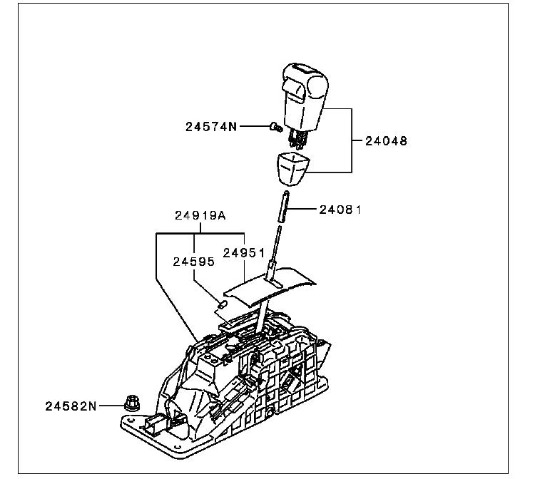

Блок СРС расположен под торпедой, в самом низу, надо снимать рукоядку АКПП и центральную консоль Ослабить натяг проводки у блока, подрезав изоленту.Ondeko писал(а):Добрый день,
