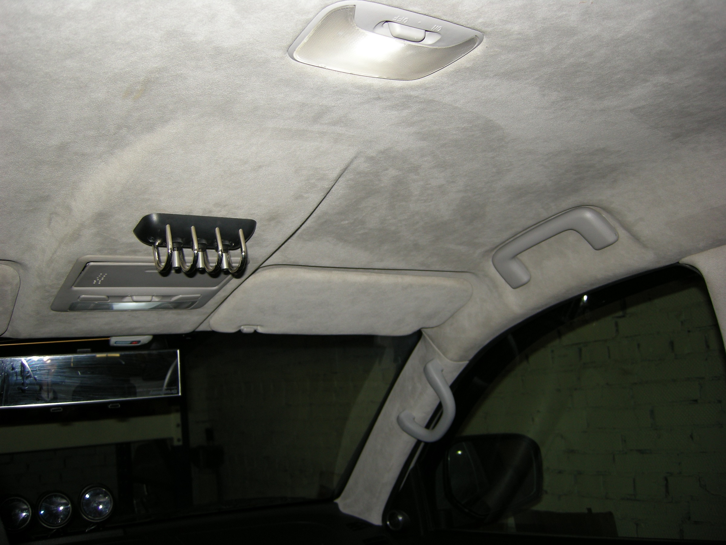

На каникулах поставил ручку, но уже со своей стороны. Тоже от Паджеро-ИО. Доволен.

Эти ручки (MB 702186), это самый лучший вариант.ВНК писал(а):На каникулах поставил ручку, но уже со своей стороны. Тоже от Паджеро-ИО. Доволен.
Две ручки, сверла на 6.5 мм и на 9 мм, четыре вытяжных гайки на 6 мм. четыре болта со шляпкой вполупотай, 6х70 мм и час времени.
Как я без них (ручек) четыре года обходился, не понимаю
Некрасивый самолёт не летает

Очень красиво сделаны и ручки и потолокК.Резник писал(а):Эти ручки (MB 702186), это самый лучший вариант.ВНК писал(а):На каникулах поставил ручку, но уже со своей стороны. Тоже от Паджеро-ИО. Доволен.

Козырёк не задевает?

Так вот в этом и фишка этих ручек, козырёк её не задевает, обзору в правое зеркало она не мешает, в общем всё просто супер.drozd272 писал(а):Козырёк не задевает?

Спасибо большое, я старалсяAlex5024 писал(а): Очень красиво сделаны и ручки и потолок

Вниманию потенциальных установщиков ручек (лифтованные машины на больших колесиках
Примерный алгоритм установки ручки
1. Снимаем накладку на передней стойке.
Накладка держится двумя клипсами и одной металлической пружинкой в верхней части.
Поддеваем верхний край, где накладка приходит к потолочной панели и аккуратно тянем край в сторону от стойки. движение примерно параллельно лобовому стеклу.
И накладка легко отделяется.
Лучше это делать в тепле, боюсь, на морозе пластик будет значительно более жестким.
2. Снимаем верхнюю клипсу, освободившееся место сверлим изнутри накладки сверлом на 6.5 насквозь через накладку.
3. Отверстие для верхней клипсы в стойке рассверливаем сверлом 9.0 мм. Вставляем вытяжную гайку на 6 мм и спец. инструментом вытягиваем.
4. Ставим накладку на место, и прикручиваем нижнюю часть ручки с помощью винта 6х70 мм вот такого - (http://fixmarket.ru/index.php?productID=5228)
5. Расположив ручку, так, чтобы центры крепежных отверстий были параллельны накладке, через верхнее отверстие в ручке сверлим сверлом на 6.5 сквозное отверстие, до металла стойки, так, чтобы на металле стойки остался след от сверла.
6. Откручиваем нижний винт крепления ручки и снимаем накладку.
7. Делаем верхнее отверстие и ставим вытяжную гайку см. п. 3
8. Аккуратно ставим накладку на место и крепим ручку.
На все про все - 1 час на две ручки.

Да и еще, чтобы всё было совсем красиво, надо внутренние площадки ручки (посадочные места) подработать под радиус изгиба накладки.
Я справился с помощью наждака.

Ручка стоит крайне низко, и немного перекрывает правое зеркало.
Вариант с ручками от Пинина самый оптимальный, правда задумался, а вот они на Пинине вообще зачем?
То есть, на нашей машине они не нужны (с т очки зрения Митцу), а вот на Пинине нужны, бред...
И предложенные варианты заклёпочников, это не совсем то, усилие вытягивания гайки достаточно приличное, и без ручек длиной по 30-40 см вытянуть гайку на 6 очень тяжело. Не все чемпионы по армреслингу
Инструмент должен быть примерно таким: http://novosibirsk.pruma.ru/catalog/ite ... aek-m3-m8/

Я расклепывал гайки М6 безо всяких инструментов.Ujin писал(а):"вытяжную гайку на 6 мм" - это оно? http://www.krepmarket.ru/techcatalog/710.html (если не трудно, ткните в их каталог)
и не подскажете, каким инструментом ее расклепывать?
Технология следующая:
Туго забиваем легким постукиванием маленького молотка вытяжную гайку в отверстие Ф9. Гайка должна сесть туго и не прокручиваться.
Берем болт М6 подлиннее, наворачиваем на него обычную гайку до половины резьбы, поверх - маленькую (неширокую) шайбу. Маленькую, чтобы поверхность контакта, а следовательно, силы трения были поменьше.
Вкручиваем болт с накрученной гайкой в вытяжную гайку - поглубже.
Придерживая болт головкой на 10, "сгоняем" накрученную заранее обычную гайку обычным рожковым ключом.. Если резьба на болте мягкая и начинает срываться, повторяем процесс на участке нетронутой резьбы. Или меняем болт.
Если вытяжная гайка пытается прокручиваться, извлекаем её за вкрученный болт, выкручиваем болт, тюкаем молоточком, чтобы стала потолШШе, и загоняем в отверстие назад.
Таким макаром я этих гаек около десятка уже наФтыкал.
