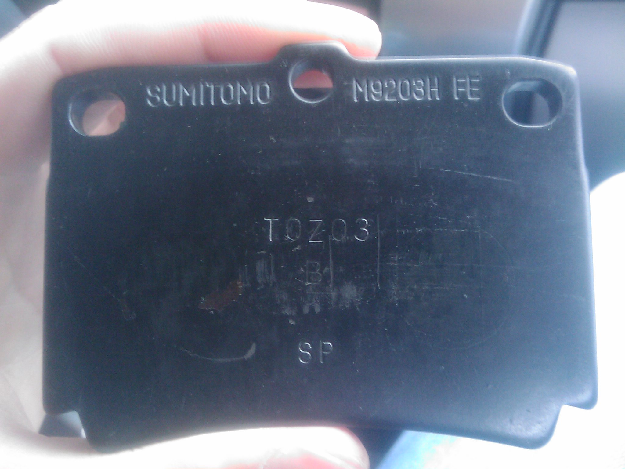

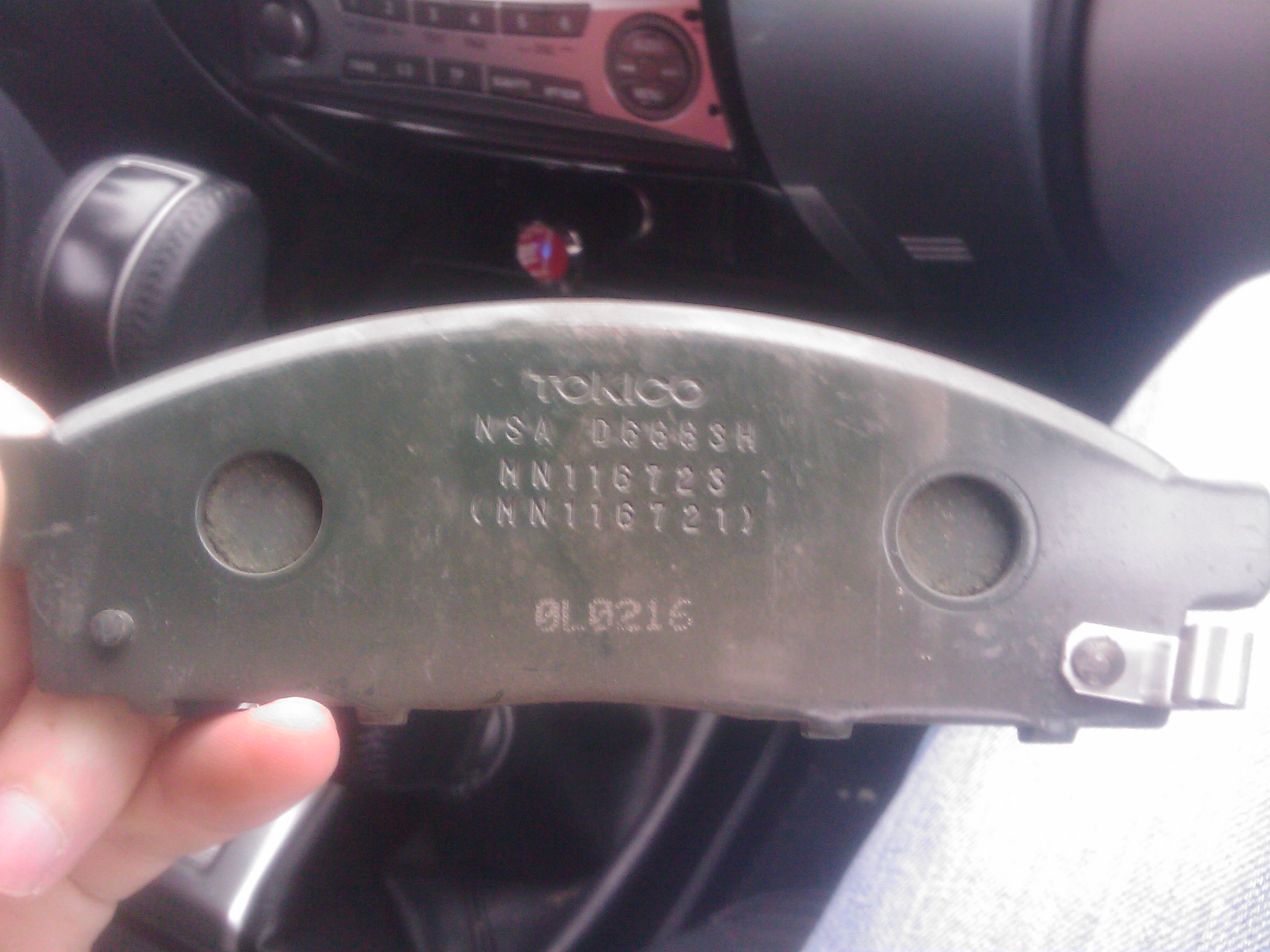

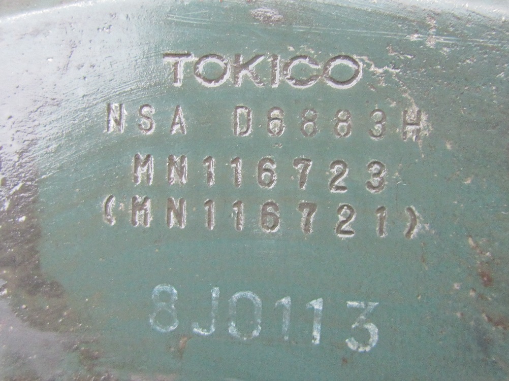

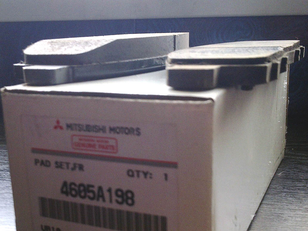

Попробовал пробить эти колодки по номерам MN116723 и 116721 в экзисте и ещё в паре интернет магазинов выдаёт, что это колодки тормозные для Мицубиши, но везде нет в наличии и цену не указывает. Может кто знает, где они есть и какая цена.olegro писал(а):Я хз как надо оттормаживаться чтоб за 15ткм спалить колодки![]()

Пробивать надо не по тем номерам, что на колодках,а по каталожным (выше же вся инфа есть, в т.ч. и по заменителям))
Потому как задние по номеру на колодках бьются вообще как колодки для моца Харли Дэвидсон
Кстати, вчера привезли оригинальные передние с логотипами Мицу на них, все дела ))
А сами колодки не Токико, как на картинке, а Текстар.
ВотЪ ))) Так что Текстар с лого Мицу на корпусе стОят 2700 ))) а Текстар просто Текстар- 1200

На одном из буржуинском сайтов колодки Токико MN116723 спокойно бьются как колодки для Л200 и причём с картинкой, это точно наши колодки. А 4605А284 они становятся, после того, как злые манагеры из Мицу забрали их все под себя, упаковали в коробочку с красным трёхлистником и надписью Мицубиши, повесили негуманный ценник и недают нам цуки насладиться реальными ценами концерна Токико, дай им срок скоро и Текстаровские без логотипа Мицу с нормальными ценами пропадут.SoundSpeed писал(а):Пробивать надо не по тем номерам, что на колодках,а по каталожным (выше же вся инфа есть, в т.ч. и по заменителям))

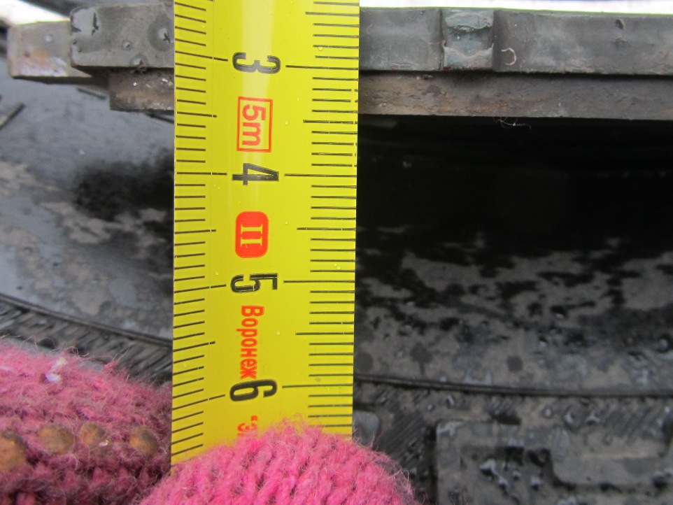

Всё! Терпение кончилось ... Правая на фото проехала почти 146 ткм, остаток 2 мм, пискун стоит на 1.5 мм, износ всех колодок одинаковый, износ тормозных дисков снаружной стороны практически не ощущается, с внутренней есть чутка, меньше мм., направляющие супортов не прикипели, работаютolegro писал(а): пробег-то уже огого...
Думал, думал ... И поставил их обратно...
Так что всё с тормозами в порядке

Круто... До 150 точно бы дожили. Ставишь рекордыolegro писал(а):Всё! Терпение кончилось ...olegro писал(а): пробег-то уже огого...
Правая на фото проехала почти 146 ткм, остаток 2 мм, пискун стоит на 1.5 мм, износ всех колодок одинаковый, износ тормозных дисков снаружной стороны практически не ощущается, с внутренней есть чутка, меньше мм., направляющие супортов не прикипели, работают![]()
Наверное пользуешься поговоркой "Тормоза придумали трусы"
