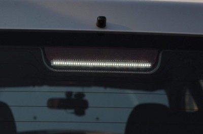

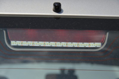

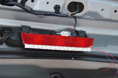

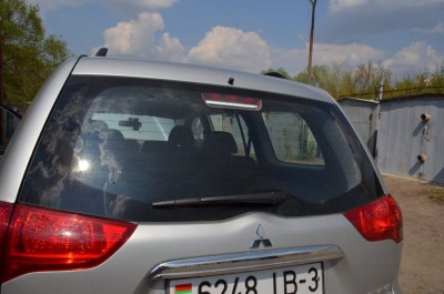

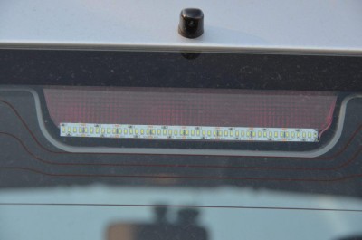

я уже поставил сегодня ( поддробно в теме "ответьте новичку") я наклеил светодиодную ленту на нижнюю часть рассеивателя верхнего стоп-сигнала. поскольку обрамление стоп-сигнала весьма плотно прилегает к стеклу, полагаю засветка будет незначительна, т.к. ночью работа этого фонарая стоп-сигнала в салоне не видна. если будет засвечивать - вырежу аккуратную прокладку из черной пенорезины и положу между стеклом и рамкой-обрамлением фонаря. у диодов светорассеивание 120 град. правда я профан в сетодиодах, вопрос по ним написАл в "ответьте новичку" но инфы не получил. пошел на рынок и купил полоску в 20 см самой яркой на мой взгляд ленты. конечно, если бы симметрично по бокам штатного фонарая поставить маленькие квадратные фарки-фонарики с обычными лампами ватт на 20 и поставить еще прокладки между ними и стеклом - было бы со светом замечательно. а вот эстетически подобрать такую пару - у нас сложно. а крепить такие фарки прямо к кожуху обрамления штатного стоп-сигнала. кожух легко снимается

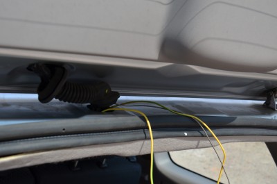

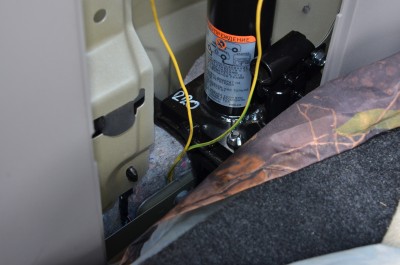

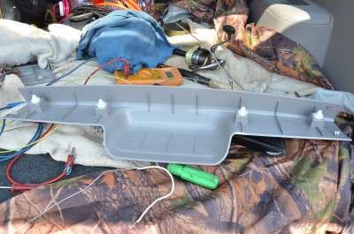

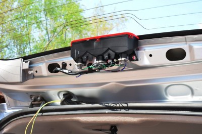

на фото только фазы протягивания проводов и вид снятого чехла штатного стоп сигнала, готовой конструкции. и зажжененый, но сегодня сегодня солнечно, а когда стемнеет - я уже приму свои 100 грамм (авто ставлю подальше от дома, чтобы с утра пройтись в целях гимнастики) да и фот в гараже остался. завтра выложу. главное - не нарушаю конструктив и свет СВЕРХУ, что практичнее, чем 100 ватт на крюке фаркопа и антивандально , и есть поле для экспериментов со светодиодными лентами. я эту кривовато приклеил, переклеивать было лень. посмотрю как работает, тогда внесу коррективы

Re: Бюджетные дополнительные фары дальнего света
все таки вчера переклеил полоскук - когда первый раз ставил ее повредил конец и три диода перестали гореть . отрезал два неисправных , перепаял провода и наклеил заново - стало ровнее и аккуратнее

и этого хватает?. я тоже не спец по диодам но мне кажется маловато света будет.

может и мапло, но, думаю, лучше чем ничего. скорее всего в городе, где фонари и прочее - света от диодов будет мало, т.к. глаз адаптируется к световому фону города. но за городом, когда даже полнолуние позволяет неплохо видеть местность -должно хватить. можно добавить еще 10 диодов - по 5 штук по бокам фонаря. а вообще-то должны быть диоды мощные - в этой теме предлагают даже дальний свет на них. правда габариты ленты велики. но ее можно закрепить не на рассеивателе, а на чехле-обрамлении стоп-сигнала. . прикрепить тонкую алюминиевую полоску к пластику (отличный материал бывшие модными алюми ниевые подвесные потолки, в продаже есть специальные кронштейны -радиаторы для лент). т.е. сместить полосу диодов ниже, что бы меньше загораживать стоп- сигнал. алюминиевое основание еще будет служить радиатором охлаждения мощных диодов. хотя это малоактуально, т.к. задний ход подолгу не горит. буду на рыбалке - посмотрю как работает в темноте, сейчас рано светает и поздно темнеет
рассмотрел свои фото и вижу: если крепить к чехлу-обрамлению - то можно параллельно две такие полоски (как уже стоит) разместить. сильного ущерба стоп-сигналу не пр инесеьт (т.к. на него смотрят не с уровня земли, а почти с уровня низа стекла двери багажника и выше. т.е. остается большой участок видимости стоп-сигнала
а я у себя в этом разъеме нашел все , кроме питания фонаря заднего хода. прищлось тянуть провод от самого фонаря в бампере, через место где домкрат, затем в резиновый кожух вверху двери багажника и далее к фонарю верхнего стопаkinechma писал(а):я припаялся к колодке фаркопа (где домкрат).
