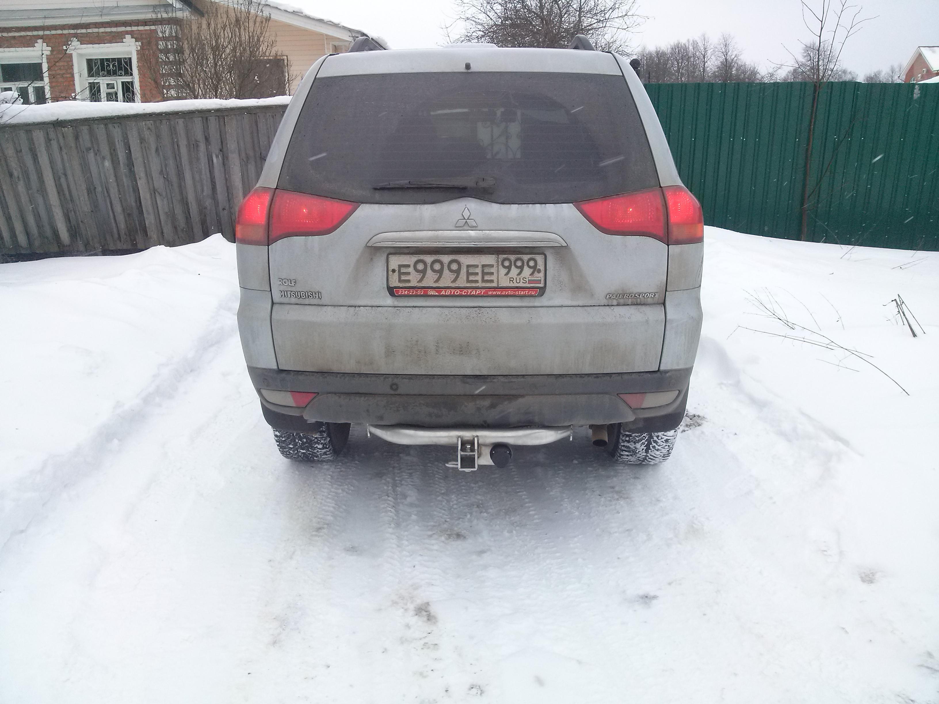

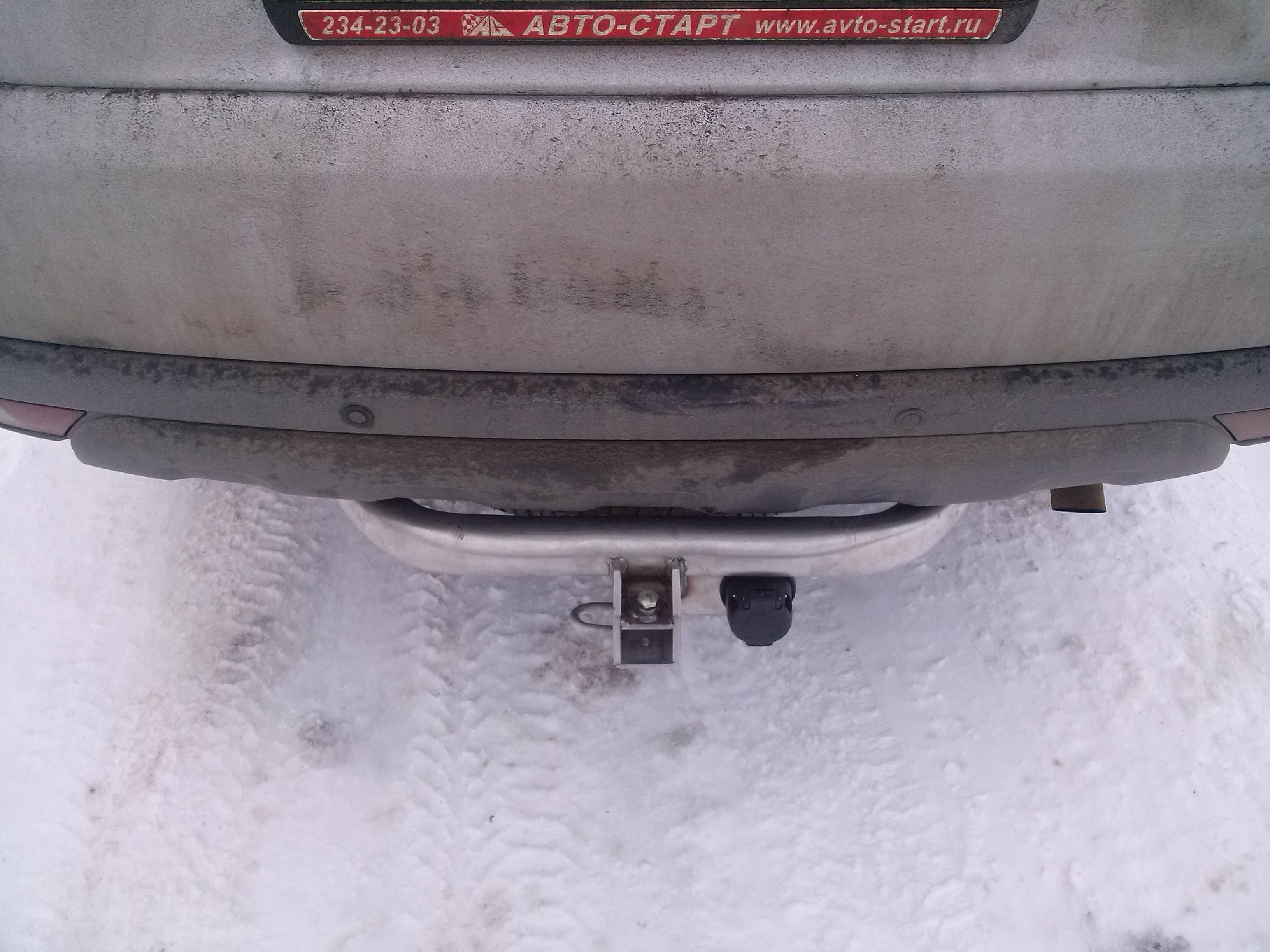

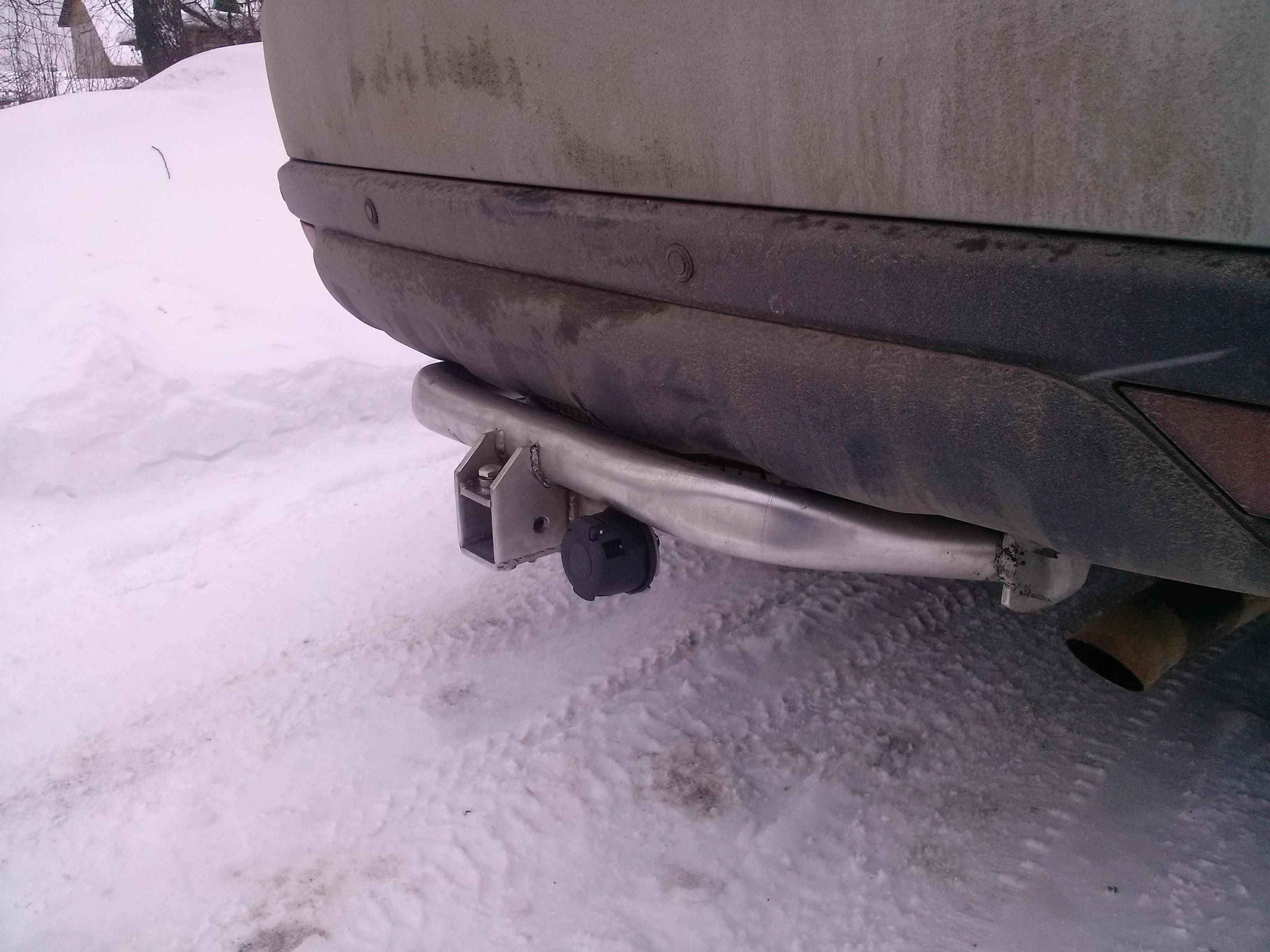

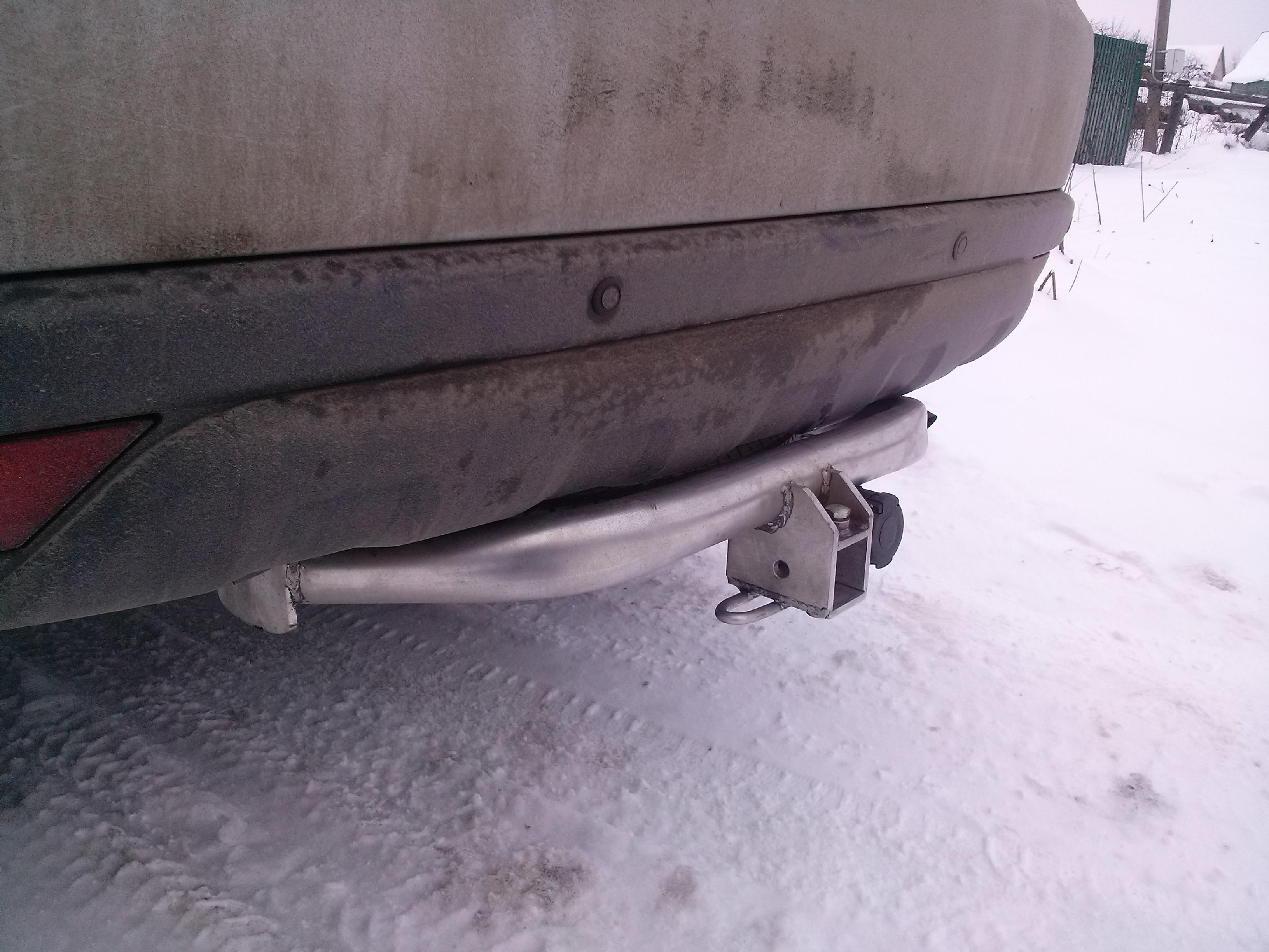

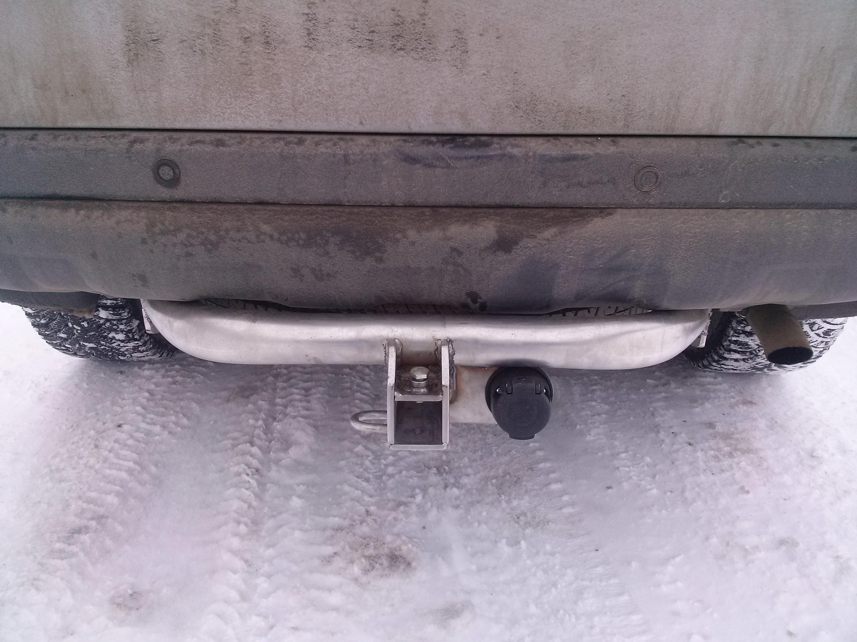

Вот собственно и мой "сабж"....: :)
Данное изделие выполнено из нержавеющей стали (не мягкой), является "клоном" фаркопа фирмы Полигон, за исключением расположения уплотнительного болта вставки. На моем фаркопе болт установлен сверху, дабы избежать его вырывания под нагрузкой.
Как-то так....... :)
