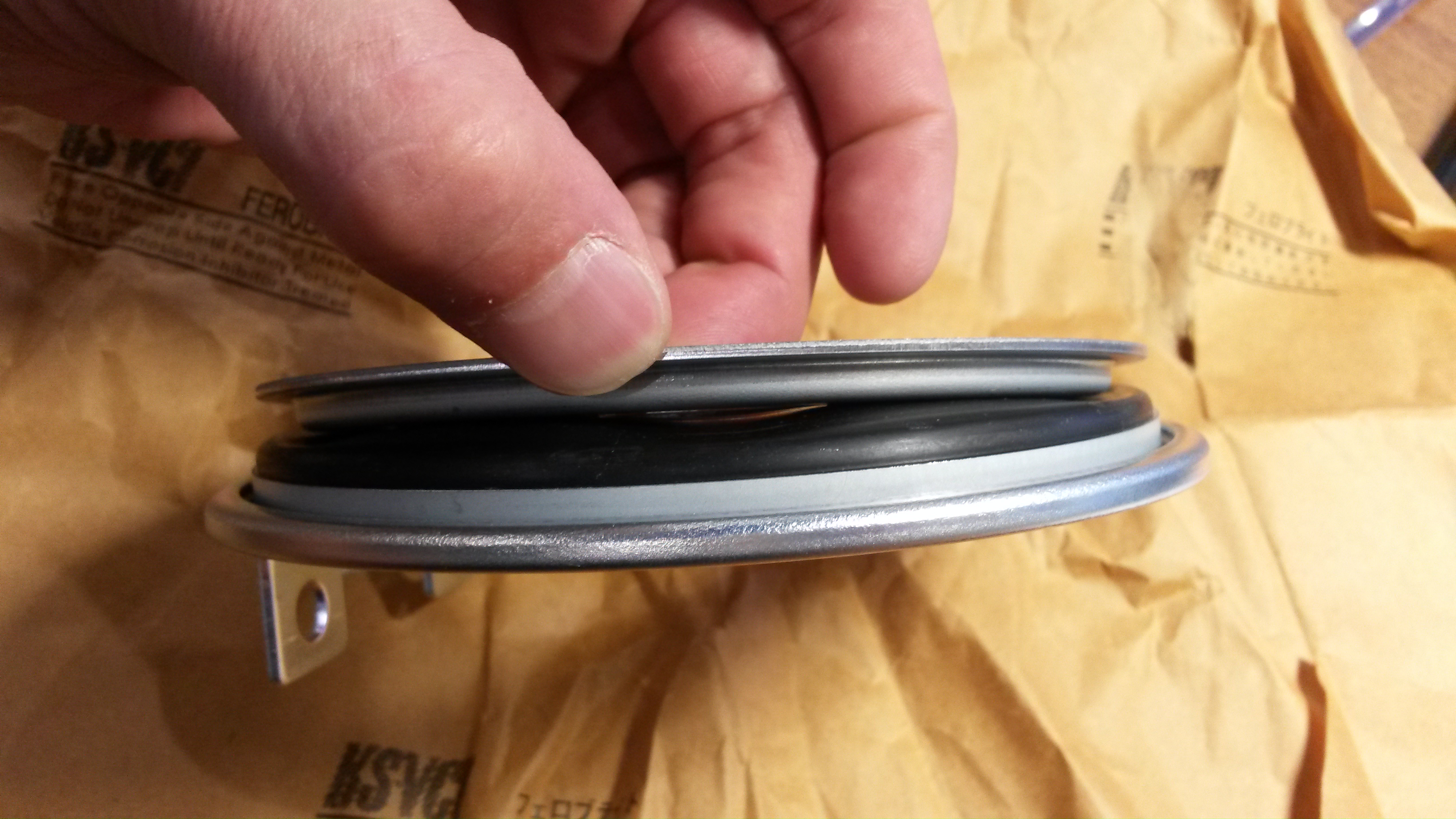

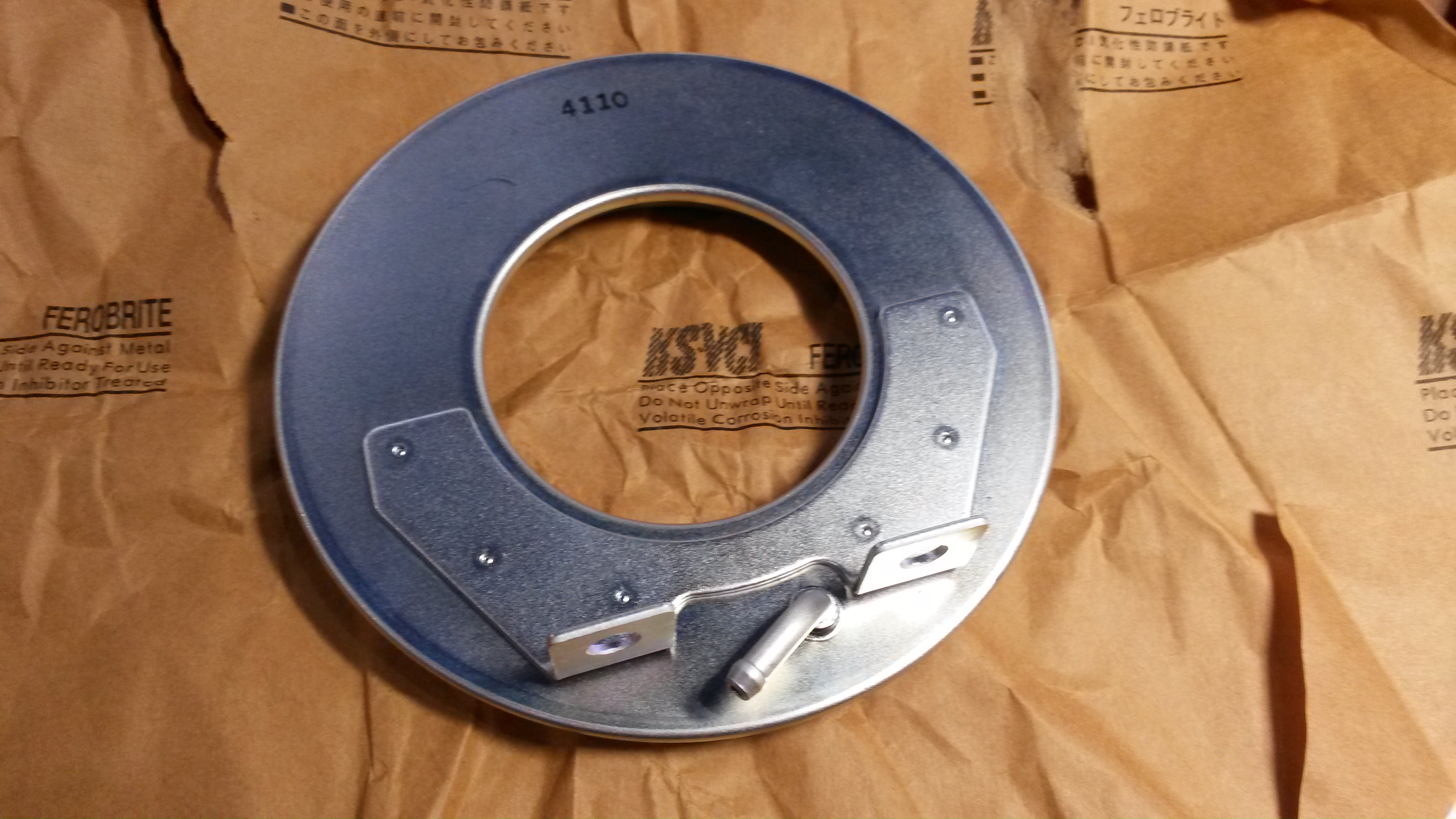

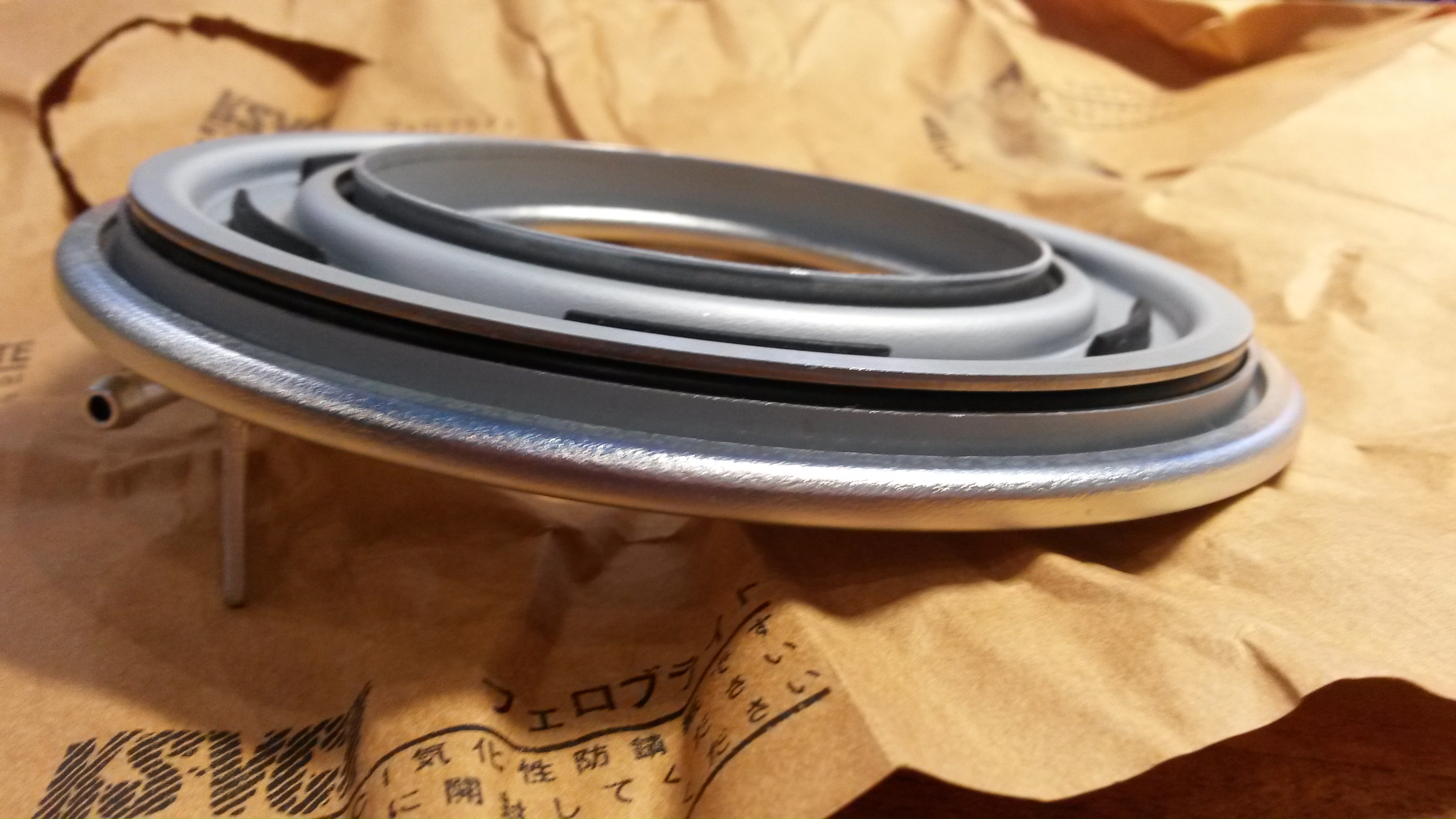

После продувки насосом, типа от грязи... услышал такой "чпок", и после всего этого воздух из моста стал выходить через сапун.
Это фото новой муфты. Единственное из-за чего не хочется разбирать редуктор это последующая регулировка подшипников.

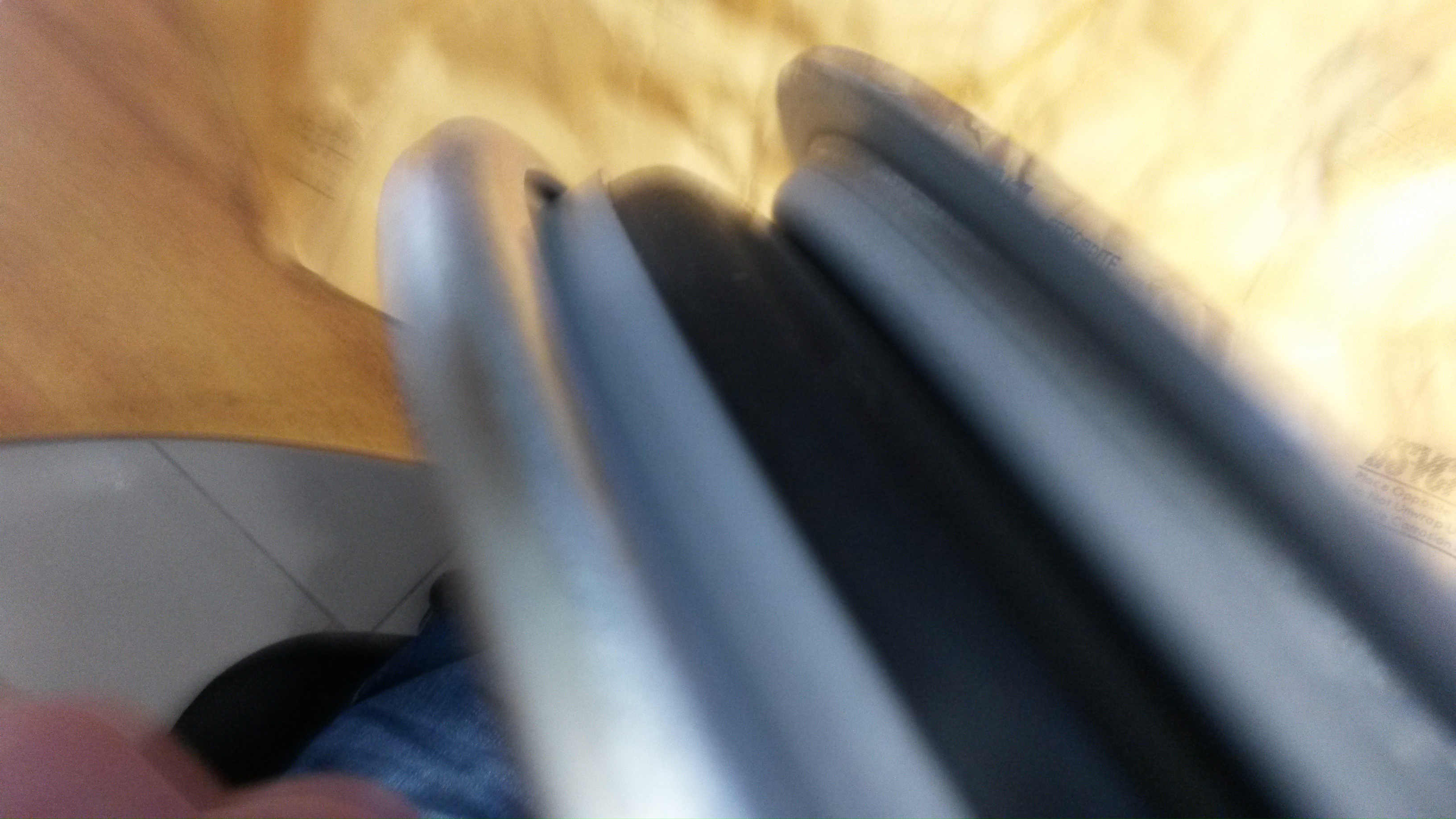

Надул ртом, ход муфты порядка 10мм.

Вот и я про то же! Нежнейшая весчь, а мы туда насосом для накачки колес… ::-|:
Спасибо за фото. :*THANK*:

Присоединяюсь, спасибо за фото. У меня чпока не было когда дул. А сколько стоит данное изделие? а чего за регулировка, хвостовика?
