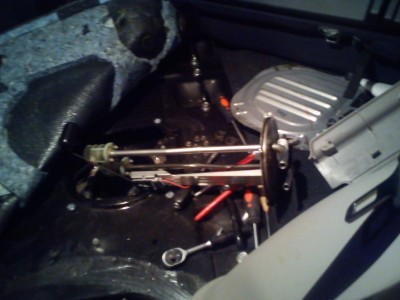

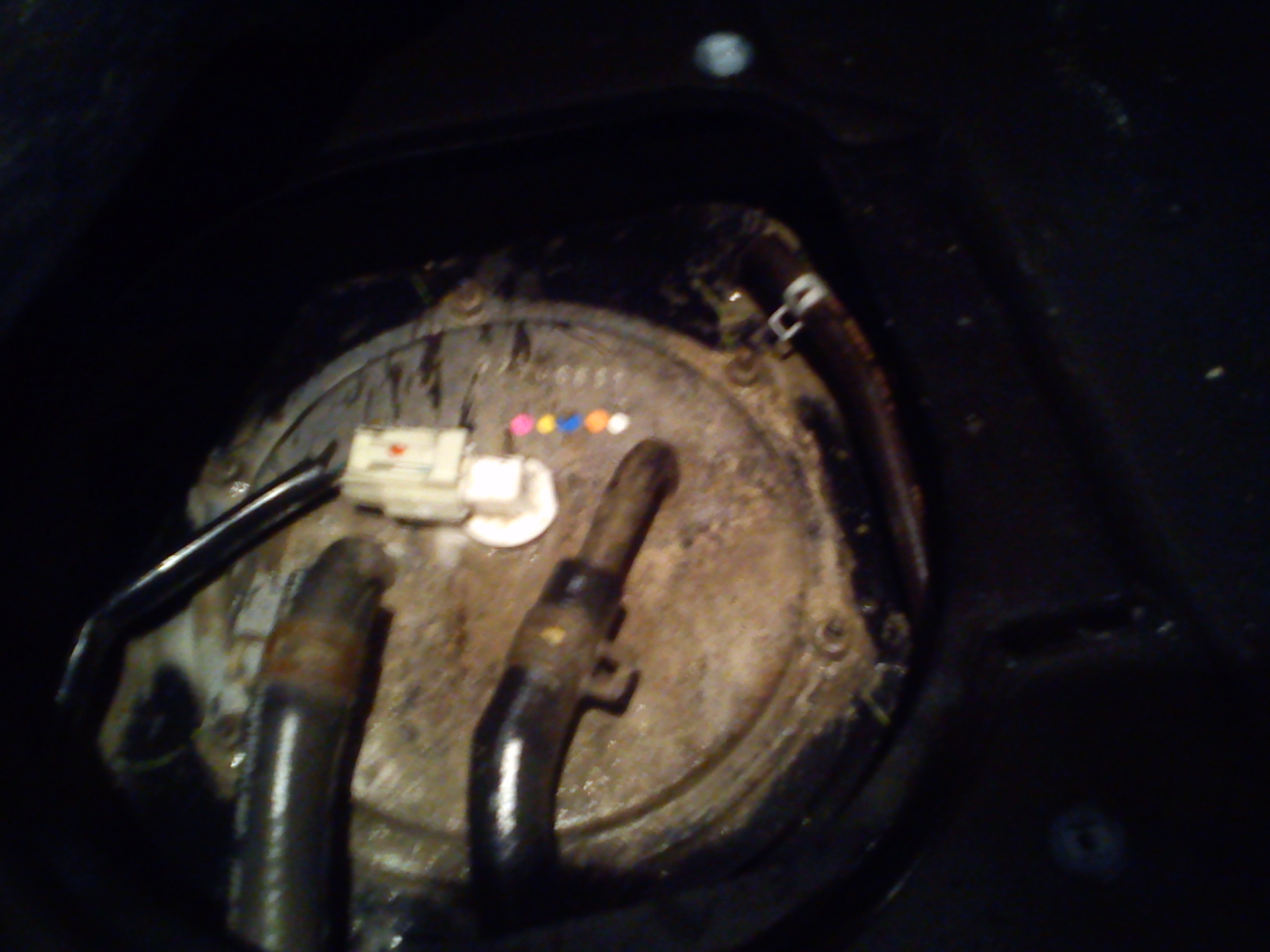

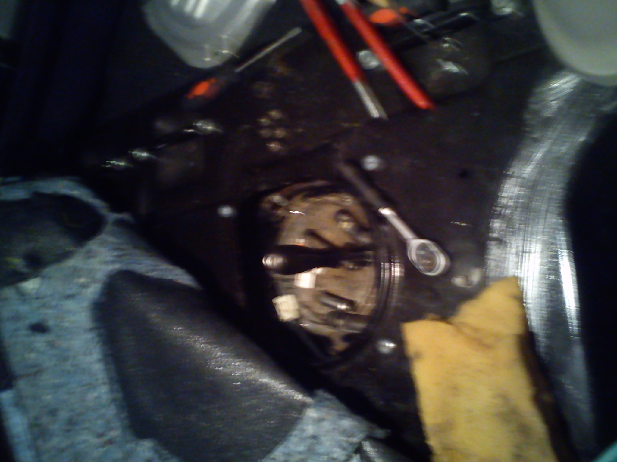

Всем здравствуйте.Пришлось и мне позаниматься баком.Где-то хапнул грязи.Хорошо СЕПАР стоит,увидел в отстойнике.И все ,спать перестал.
Добираться достаточно просто.Правую заднюю сидушку снял(2 болта и 2 гайки на 14),и снял накладку порога ,чтобы поднять половое покрытие. Открутил 6 шт. гаечек на 8мм.и все внутренняя часть топливного бака у вас в "руках".Сливать пришлось шлангами в канистры по 5 литров.У меня яма и длинные шланги.Остальное (литра 1.5 полотенце смачивай и выжимай.Все хорошо.Бак отчистил,песок,воду убрал.Но внутреннюю поверхность местами взяла коррозия. Что делать?авто 3-х лет нет.Чем помазать? может есть спецы среди владельцев? Подскажите.Спасибо.
