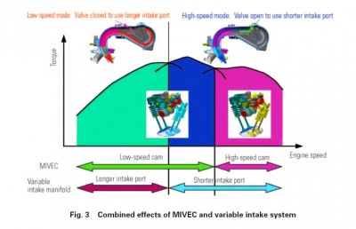

Уже писал,
что на моем движке 6В31
ОЧЕНЬ заметен процесс переключения видимо фаз газораспределения
то что называется в документации VARIABLE INTAKE SYSTEM
Low speed mode: Valve closed to use longer intake port
High-speed mode: Valve open to use shorter intake port
Дак вот это переключение режимов ОЧЕНЬ заметно на слух
Только оно происходит на 3.000 оборотов.
М.б. ваша вибрация связана с более ранним переключением фаз двига?

Я не совсем силен в этом!) и что так и должно быть?ovm71 писал(а):Уже писал,
ОЧЕНЬ заметен процесс переключения видимо фаз газораспределения![]()
