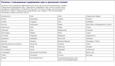

Лейте что хотите, но прочтите вот это.ahper писал(а):. На масле пройдено 12 000 км (залито на 3000 км, слито на 15 000 км.)
Для себя делаю вывод - продолжать лить ориганальное масло Митсу.
Хоть это и не от митцу, но сумма не меняется.

Сера и система ЕГР очень не дружат друг с другом, более того взаимоисключающие понятия. И более частая замена масла раз в 7500 это противоречие сгладят конечно немного, но лучше высокосернистое топливо не лить вообще, либо....SNOOPER писал(а):Лейте что хотите, но прочтите вот это.ahper писал(а):. На масле пройдено 12 000 км (залито на 3000 км, слито на 15 000 км.)
Вообщем оригинальное масло с оригинальным топливом в благоприятном времени года и в благоприятной стране восходящего солнца - это и есть самый оригинальный и самый лучший вариант.

С серой не дружит маслице. При высоком содержании серы в топливе в масло попадает больше расчетного кол-ва серной кислоты в следствие чего сработка моющих щелочных присадок происходит достаточно быстро. Сера не ухудшает смазывающих свойств, но в результате понижения моющих на деталях двигателя происходит накопление отложений, что пагубно влияет на его работу.Napic писал(а): Сера и система ЕГР очень не дружат друг с другом, более того взаимоисключающие понятия. И более частая замена масла раз в 7500 это противоречие сгладят конечно немного, но лучше высокосернистое топливо не лить вообще, либо....![]()

Да давно проходили и обсуждали http://pajero4x4.ru/bbs/phpBB2/download ... p?id=38529syurasov писал(а):
А откуда мнение о полусинтетике? Везде указано что это синтетическое масло (а точнее масло группы III т.е. гидрокрекиннг, как и большинсвто современных масел Мобил например). Производится на заводах Нипон Ойл в Сингапуре
Сливается также как и все остально АДЦКИ черным.
Но то что черное- это хорошо
Ну и до кучи первую часть http://pajero4x4.ru/bbs/phpBB2/download ... p?id=38528

Самый правильный вариант для тех кто не хочется заморачиваться с покупкой своего масла на стороне.syurasov писал(а):т.к. в основе даже суперского синтетического масла сдолжен быть процент минерального. ВСЕ ИМХО, но в любом случае думаю, что пока "гарантия" буду ездить на рекомендуемом производителем, с официальным шильдиком под капотом и менять каждые 7500
Если нет проблем с зимним запуском- то почему бы и нет.
Но есть одно но, зимой часты случаи клина двигателя 56-го при условии оборудования автомобиля вебастой. Ремонт делают по гарантии и через месяц машина опять в строю. А смысл в том, что вебаста картер масла не греет, поэтому в четвертом цилиндре сразу после запуска маслянное голодание и клин коленвала. Это я так для полноты картины.
Но в пределах гарантии владельцу ничего не грозит, в смысле ремонта за счет клиента… гарантия есть.

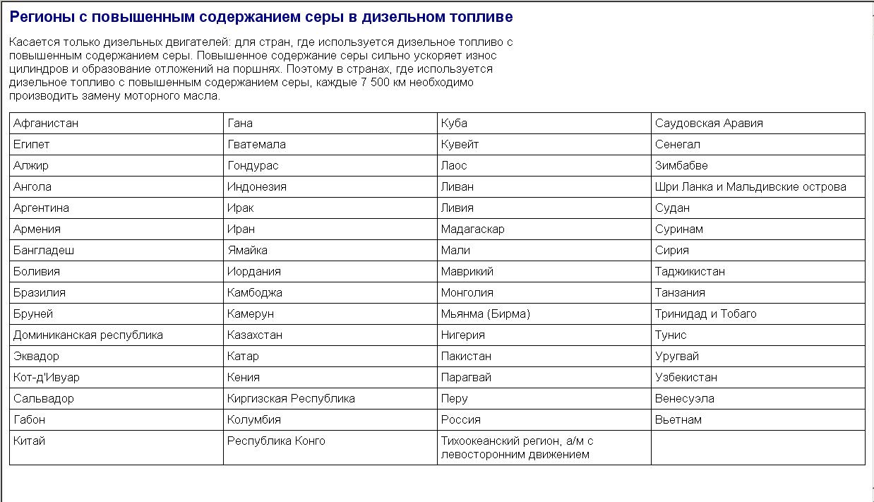

Нюанс только в условиях крайних холодов, но может произойти и в небольшие -30 градусов морозы, а именно прихват вкладыша первого шатуна, он по масляной схеме последний и испытывает тем самым маслянное голодание. Вебаста просто катализатор, те у кого ее нет либо просто не заводят, либо не берут машину, либо прогреваются по автозапуску.syurasov писал(а): Спасибо за инфу. Вебасто нет, холодные старты пока все хорошо! Но у нас в этом году меньше -28 еще не было. К слову в прошлом на заводском масле в -31 не завелся, а через 2 дня в -29 завелся, а оно вообще минералка
Из-за маслянного голодания страдают балансирные валы, их тоже может подклинивать, от этого ремень также испытывает повышенные нагрузки. Опять же взять ТЭНы, после запуска двигателя они принудительно увеличивают обороты до 1200. Это также может неблагоприятно отразится на первых минутах работы двигателя.
Вывод - лить надо зимой нулевку. Это меньшее зло чем рекомендованная пятерка. И желательно синтетику, так она просто лучше минералки именно по зимнему запуску.
Вот полная картина.…
