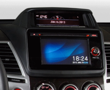

Всем привет, Как то на просторах инета наткнулся вот на такие фото приборной панели нового pajero sport.
Ищется код такой запчасти для заказа. вот именно такой двойной козырек магнитоллы .как на фото

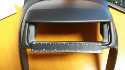

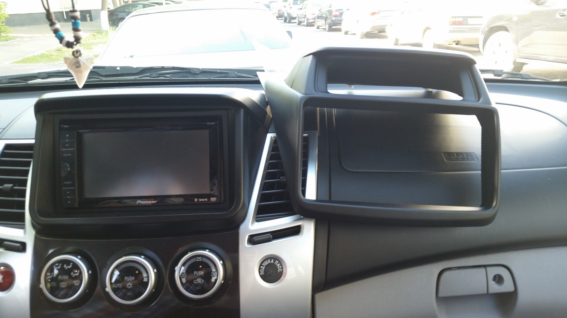

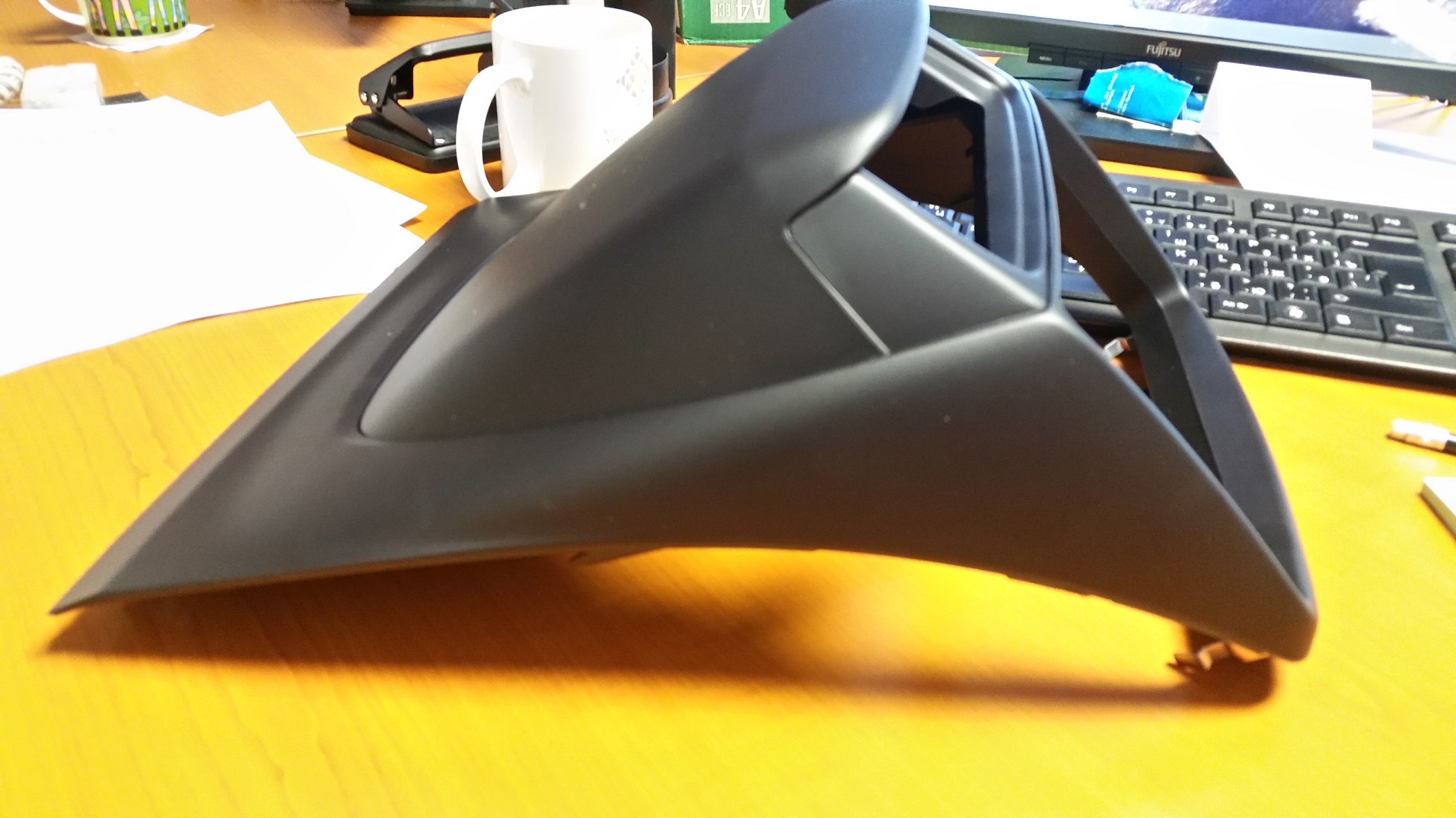

Рамка найдена!!! КОД ДЕТАЛИ 8060A234XA <<< В ней используется бортовой компьютер с другими кнопками, Как установить старый БК в новую рамку читайте в теме!
Все рамки Pajero sport Отдельное Спасибо ЛисЪ и всем всем кто принял участие :*THANK*:
Тут
8060A234XA
MN179269XA
8060A079XA
Подробнее.... http://pajero4x4.ru/bbs/phpBB2/viewtopi ... 5#p1789946
Новая рамка 8060A234XA с размерами *****************************Бортовые компьютеры***************************

Старый бортовой компьютер в новой рамке (метод напильника)! Отдельное спасибо Shavl ГУ Redpower 18239 на автомобиль 2012 года в комлектации с обычным бортовым компьютером и магнитолой установленной внизу FlyAudio+2Din Рамка вариант без креплений Пионер 2 din и симбиоз креплений из дворников) Вариант Самодельных креплений Внимание!!! Вся информация в данной ветке проверяется лишь вами лично, все что тут собрано, все это из сети и не может гарнировать 100% совпадения, все что вы заказываете покупаете, ориентируясь на данные полученные из этой ветки форума, все это полностью под ваш страх и риск!!!
Еще фотграфии рамки

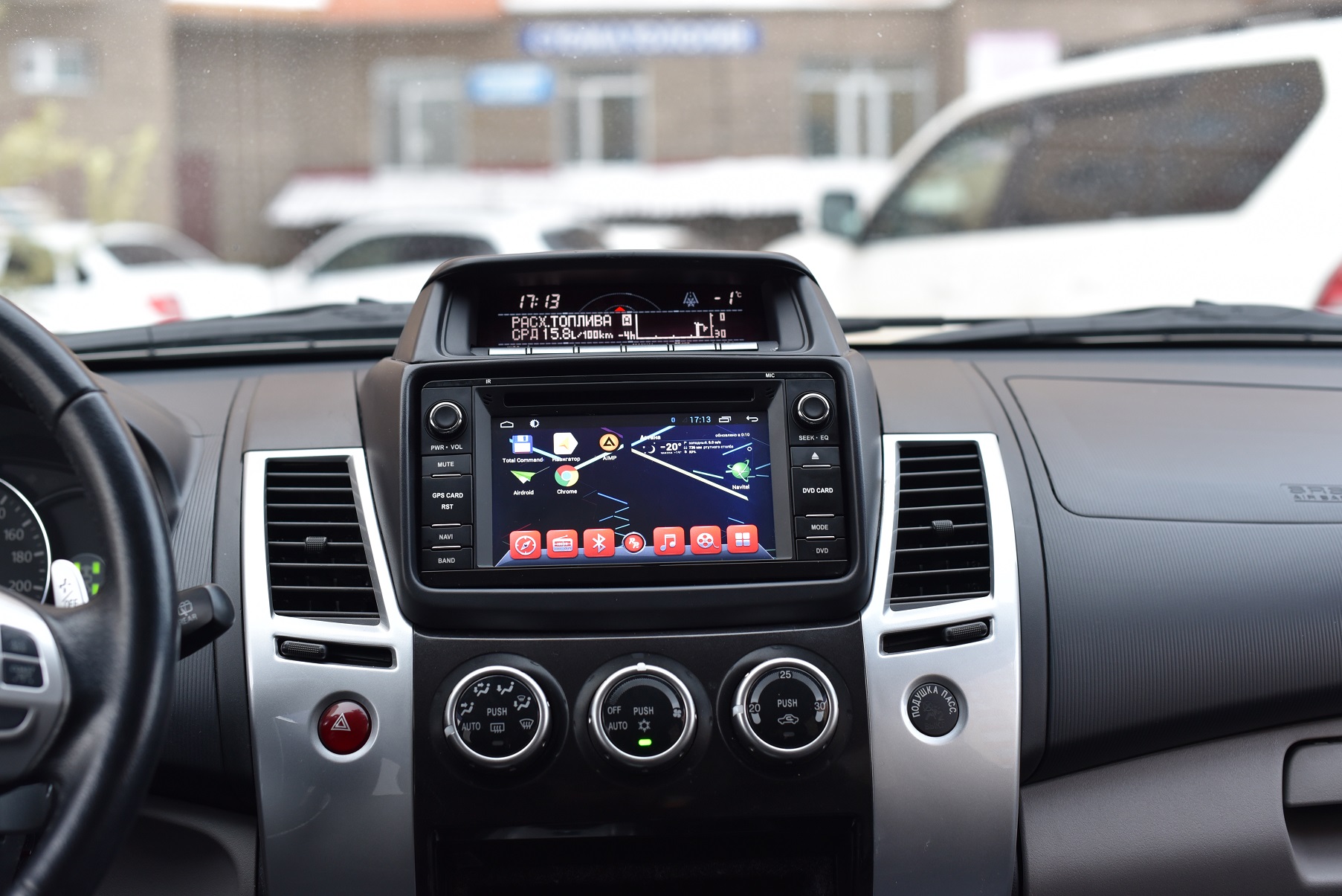

Ставишь нормальную магнитолу 2" в место ГУ,а мультик в место бывшей магнитолы.Иди в тему мультитроникс или замена штатной магнитолы,там и фото и как установить.

Какой БК будешь втыкать в "двухэтажную" панель? Штатный не подойдет.
По поводу места установки мультика. Вот так, например:

Эт почему не подойдет? Да и туда мультик можно попробовать воткнуть. Главное получить такую деталь. А дальше видно будет.
drozd272
Сообщения: 4813
Мой автомобиль(и):: МПС 2014
Откуда: Новосибирск
Откуда: РФ
Благодарил (а): 48 раз
Поблагодарили: 265 раз
Re: Разыскивается двойная панель консоли магнитолы.
Сообщение drozd272 »
У БК кнопки по другому расположены,присмотрись.

А мультик проще и эстетичней поставить сверху на обычный козырек.
