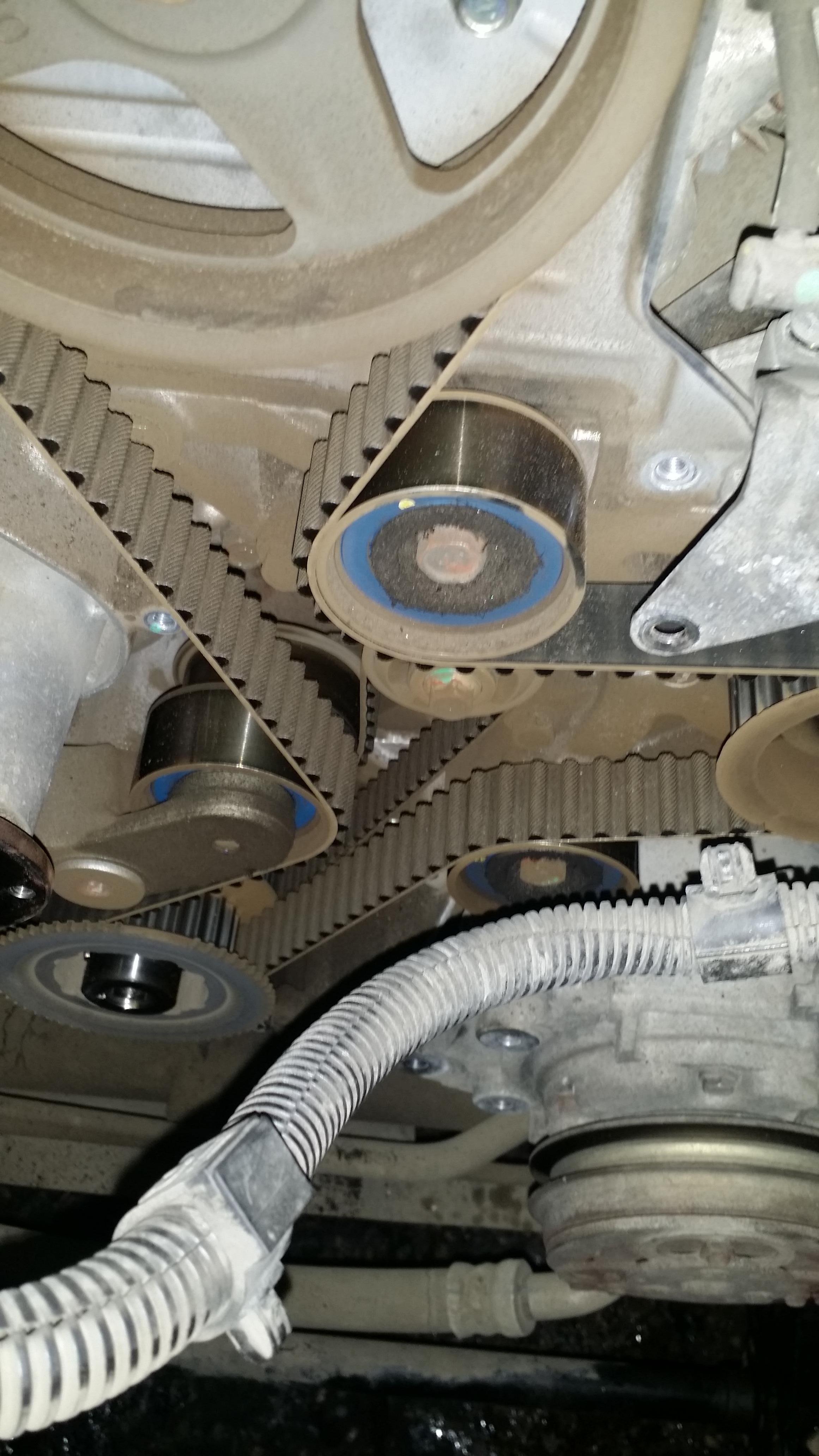

Всем нам известно, что ремень балансиров(РБ) на 4D56 это один из не надежных узлов. Но почему же у одних он лысеет или рвётся на 40000, а у других спокойно ходит до 90000. Конечно необходимо контролировать его натяжку и подтягивать в случае необходимости, конечно влияет стиль езды, влияет также и мощность мотора(читай прошивка, боксы увеличения мощности), но есть и ещё одна весомая причина его порчи! Обсуждения этой причины на сегодняшний день если и состоялось, то локально в "личках" или эпизодически между текста.
Так в чем же дело? А всё достаточно просто. Для корректного глушения двигателя производителем заложен алгоритм одновременного прекращения подачи воздуха и топлива на вход. К сожалению у некоторых первая часть алгоритма не отрабатывает, т.е. на глушении не закрывается дроссельная заслонка, в результате чего возникает обратная инерция и дёргает все ремни, включая РБ и именно он является слабым звеном. Эти рывки вкупе с плохой его натяжкой являются фатальными для зубьев РБ. Самое меньшее чем это грозит - срез зубьев РБ (облысение). Не заметить случившееся практически не возможно, даже если у вас MT резина и силовой обвес, в результате случившегося появляется неравномерная вибрация двигателя. Хуже если ремень порвётся и попадёт под ГРМ (находятся они в непосредственной близости), тогда обрав ГРМ со всеми вытекающими.
Как определить что у вас что-то не так?
Если ваш автомобиль "встряхивает" в момент глушения и иногда вы слышите "подсвист" ремня, то 100% у вас не прекращается подача воздуха при глушении т.е. не закрывается дроссельная заслонка.
Причин может быть несколько, начнем с менее вероятных и закончим более вероятными:
1. У вас вышел из строя узел дроссельной заслонки.
2. У вас не корректно работает ЕГР или с него снят разъём
3. Что-то с цепями питания заслонки, ЕГР, MAP. Они общие.
3. У вас кривая прошивка ЭБУ с программным отключением ЕГР
4. И самое вероятное - у вас при установке сигналки криво организована блокировка двигателя
Проверить работает ли заслонка очень просто даже ничего не разбирая и не снимая! Алгоритм следующий:
1. Заводим машину
2. Открываем капот
3. Глушим машину
4. Сразу подходим к дросселю и слушаем, через несколько секунд заслонка должна открыться. Для верности можно приложить два пальца к заслонке(ну это если вы плохо слышите).
Если у вас не закрывается заслонка, ПИШИТЕ СЮДА. Расскажу подробно с чего начать и чем закончить!

Проверить закрывается ли заслонка не просто, а очень просто. У кого есть мультик то в момент глушения показания дросселя (тип дросселя 1) сбрасываются со 100% до 2%. Затем через 5-10 секунд после глушения возвращаются к 100% открытия - заслонка открыватся. Практически сразу после этого гаснет сам экран мультика :)
А по поводу ремня… мне кажется что страдает зимой он очень сильно, а именно при холодных пусках его и корежит. Ну а рвет потом его искореженного хоть зимой хоть летом… ::-(:

Но, рвать зубья начинает.... и продолжает..... по ходу а не против. Мож я конечно капризничаю, но *обратный удар* никакого отношения к РБ не имеет) Буквально сегодня запилил к нам вологодский экипаж. Пробег 49, свист....ремень лысый, дроссель в ажуре, с егром естессно). Так что как то так ::-[:

А я не утверждаю что это единственная или основная причина. У Витальки вон в 40000 облысел, а он и ездит то в основном по шоссе да по МКАД. И с дросселем всё Ок у него.

А может все банально просто?
Может вся беда в поганом качестве ремней?
Ведь есть же те, кто не сталкивался с этой проблемой и менял РБВ совместно с ГРМ в предписанные сроки и РБВ был в нормальном состоянии.
Пытался найти для нашего мотора усиленные РБВ, но пока безуспешно, хотя для моторов других машин, видел.
Или может попробовать поставить РБВ не оригинал, а другого производителя, есть у кого нить такой опыт?

ставлю ремни дубли, каждую весну меняю, пробег около 40000, и РБ подвергается более сильному износу, почти рвется.
в следующий раз РБ буду оригинал ставить, но у меня очень жесткая эксплуатация(говно по лобовик)!!!

Ремень грм и балансиров абсолютно целы при пробеге 85000
