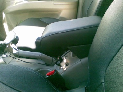

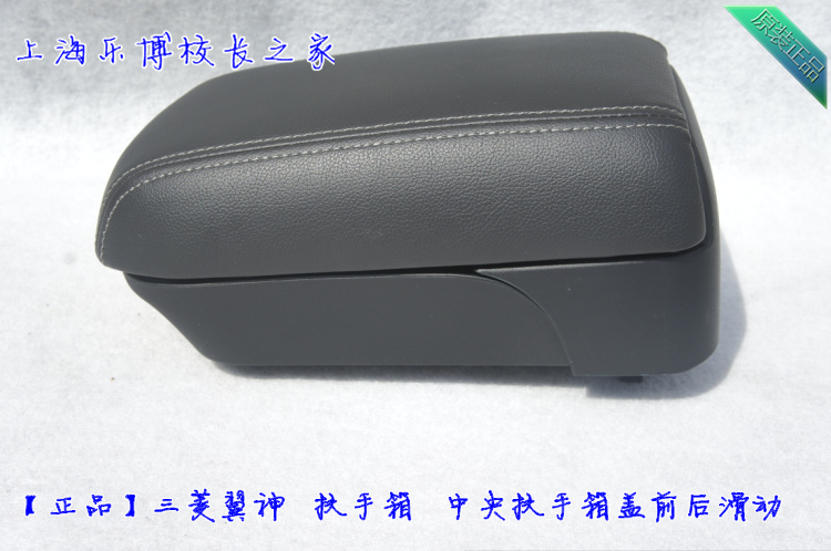

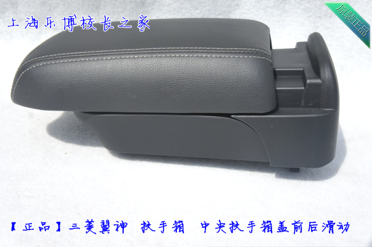

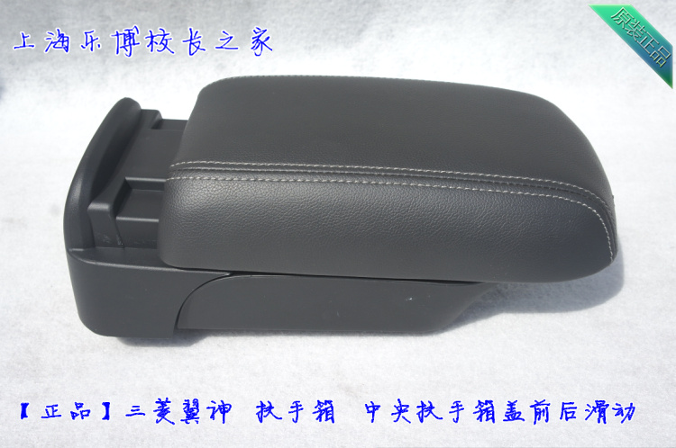

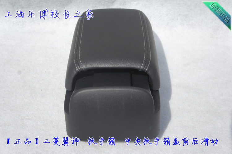

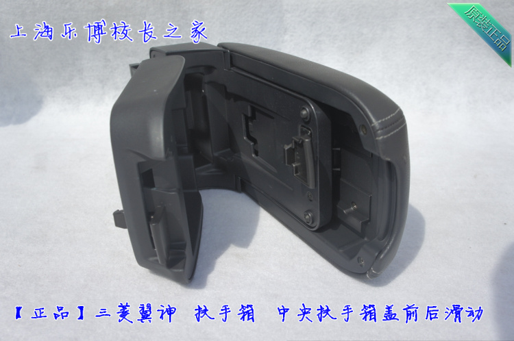

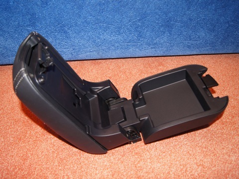

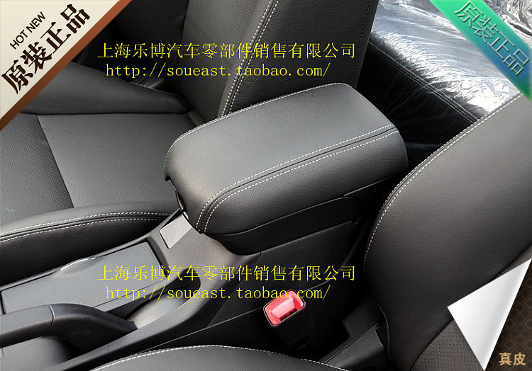

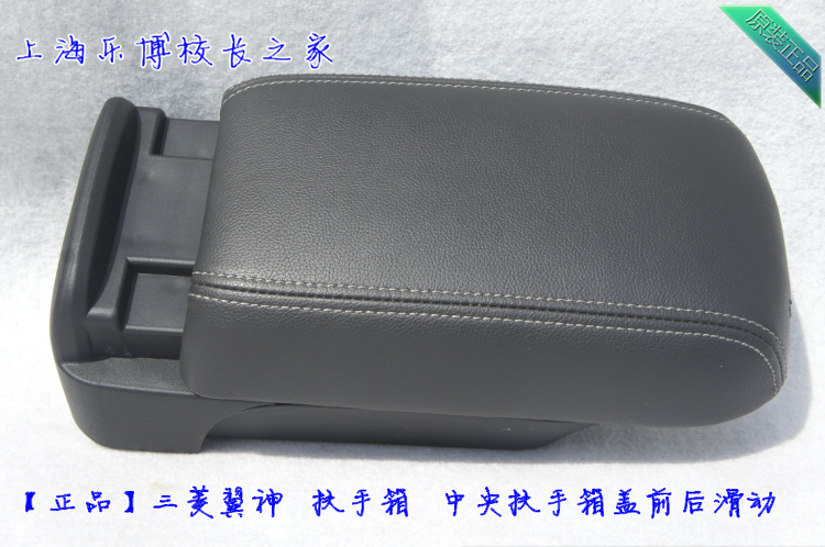

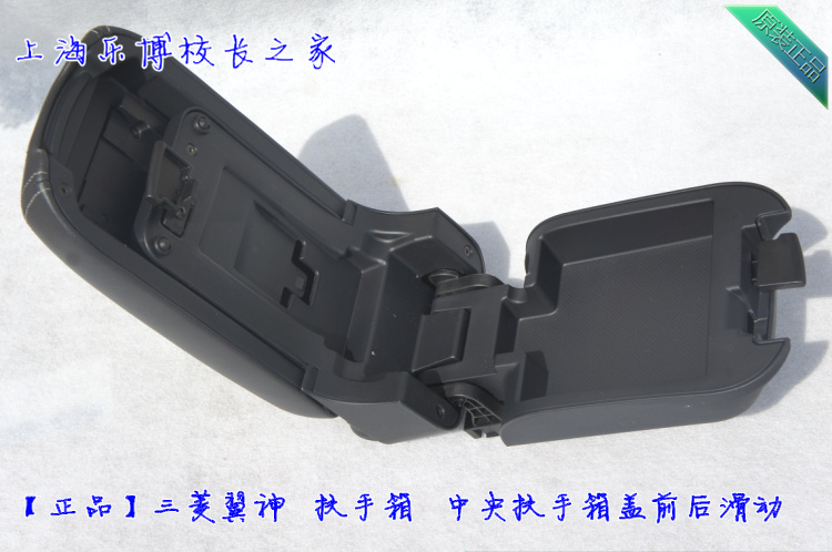

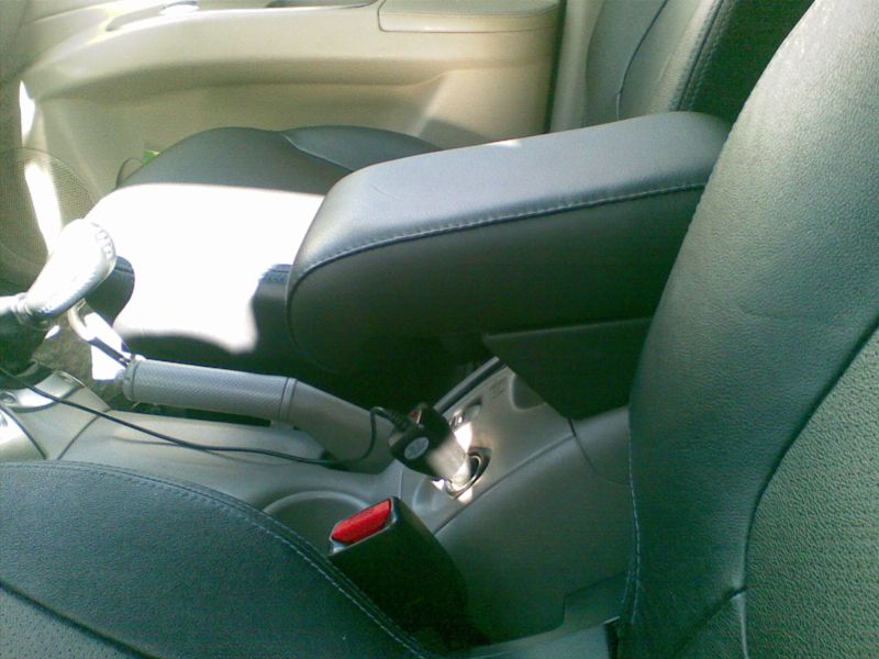

Всем привет, опять я со своими поисками)
Ни кто не заморачивался заменой подлокотника? В инете нашел за довольно приличную цену от Лансера, выдвигающийся... фото ниже
Подойдет ли он нам.... по фоткам один в один наш. Причем на лансере тоже идет другой я так понял, и люди меняют на этот.
Цена на него с доставкой где то 2500руб
Обновлено!!! подлокотник подходит, отчеты об установке в теме
Фотки
Номер выдвижного подлокотника 8011A220XB

Да ни чё в нём особого нет,даже если он выдвижной.У меня на Эльке стоял подобный,от того что он выдвинут на руку это не влияет,одно достоинство было,что он высокий был.Нормальные подлокотники по высоте пошли с 2010 года на Эльках,стал такой же как и на МПСах сечас.

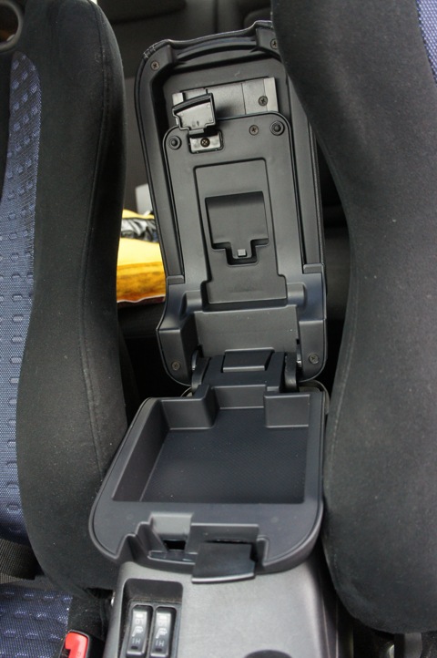

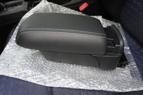

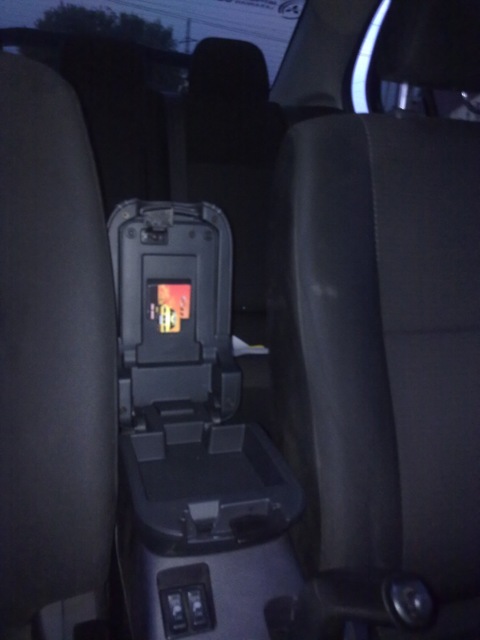

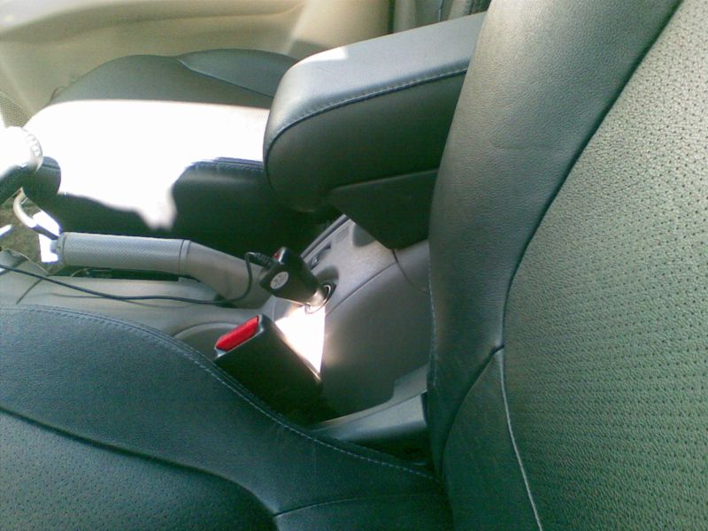

На моих фото он проще крепился,из нутри 4мя саморезами на сквозь через старую крышку к новой,а тут получается в место штатной крышки,шансов мало,но.....

Померил сегодня подлокотник штатный от лансера и наш - ширина и длинна одинаковая, высота нашего больше. Крепление по ширине одинаковое по глубине наше шире. Вобщем заказал я себе подлокотник сдвижной буду пытаться установить.

Сегодня утром установил подлокотник сдвижной. Крепления совпадают на 100%. Сдвижной подлокотник выше штатного на 2см и это здорово. Теперь при положении коробки в драйв рука нормально лежит на подлокотнике и локоть не висит в воздухе. Выдвагается он всего на 5см так что решайте сами надо ли вам это, лично мне удобней стало.
