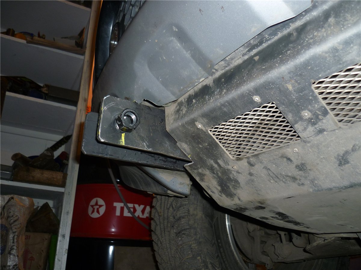

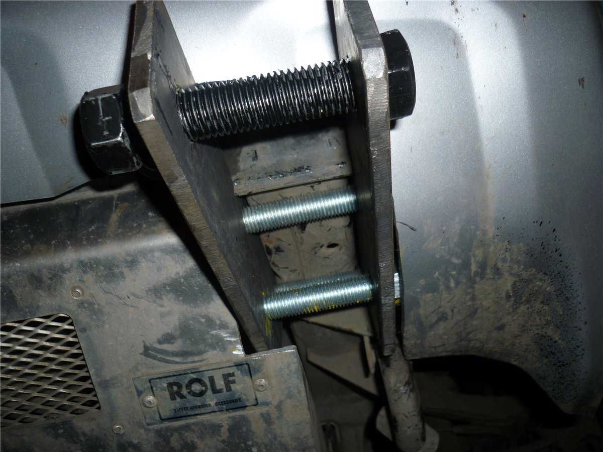

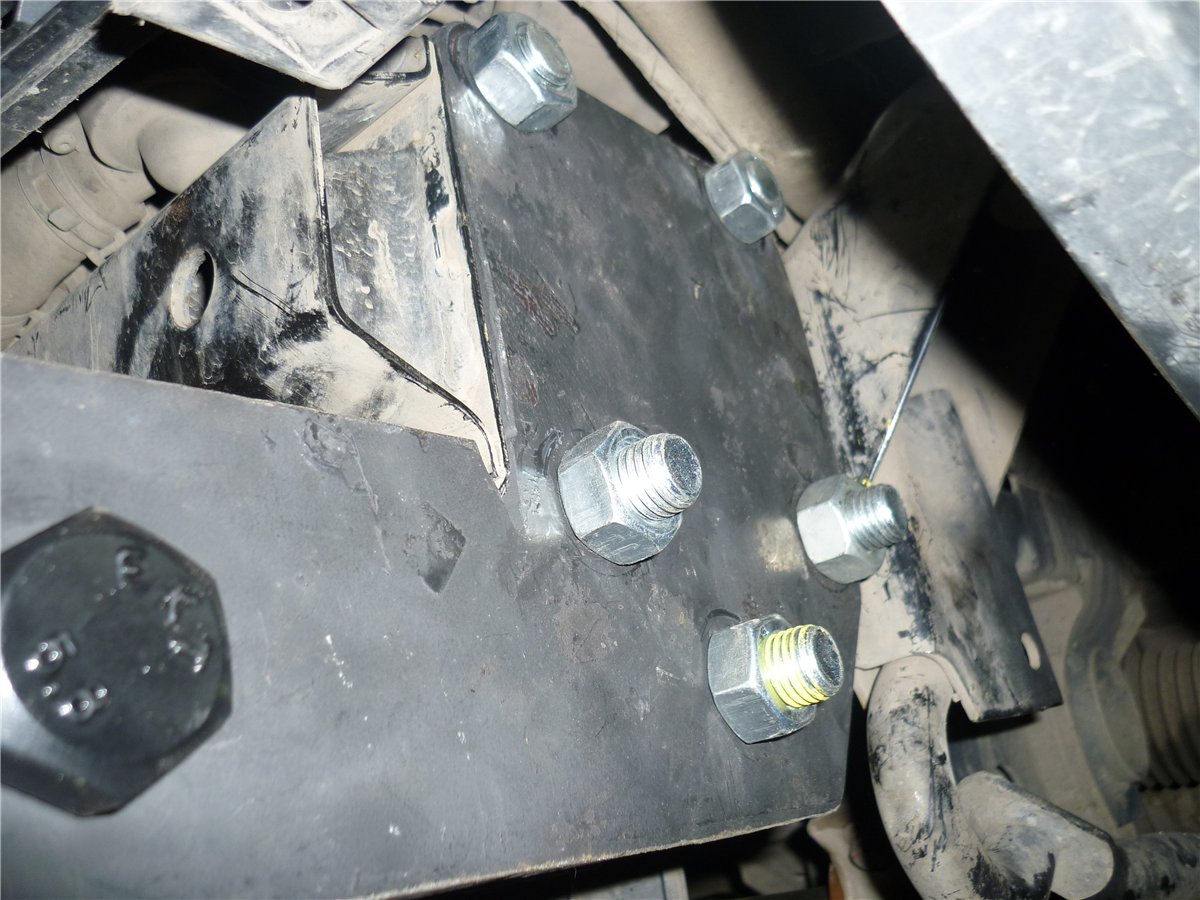

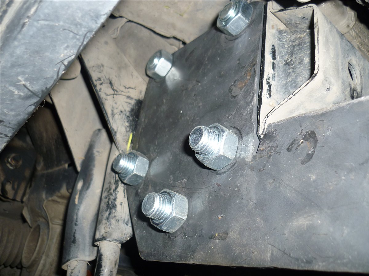

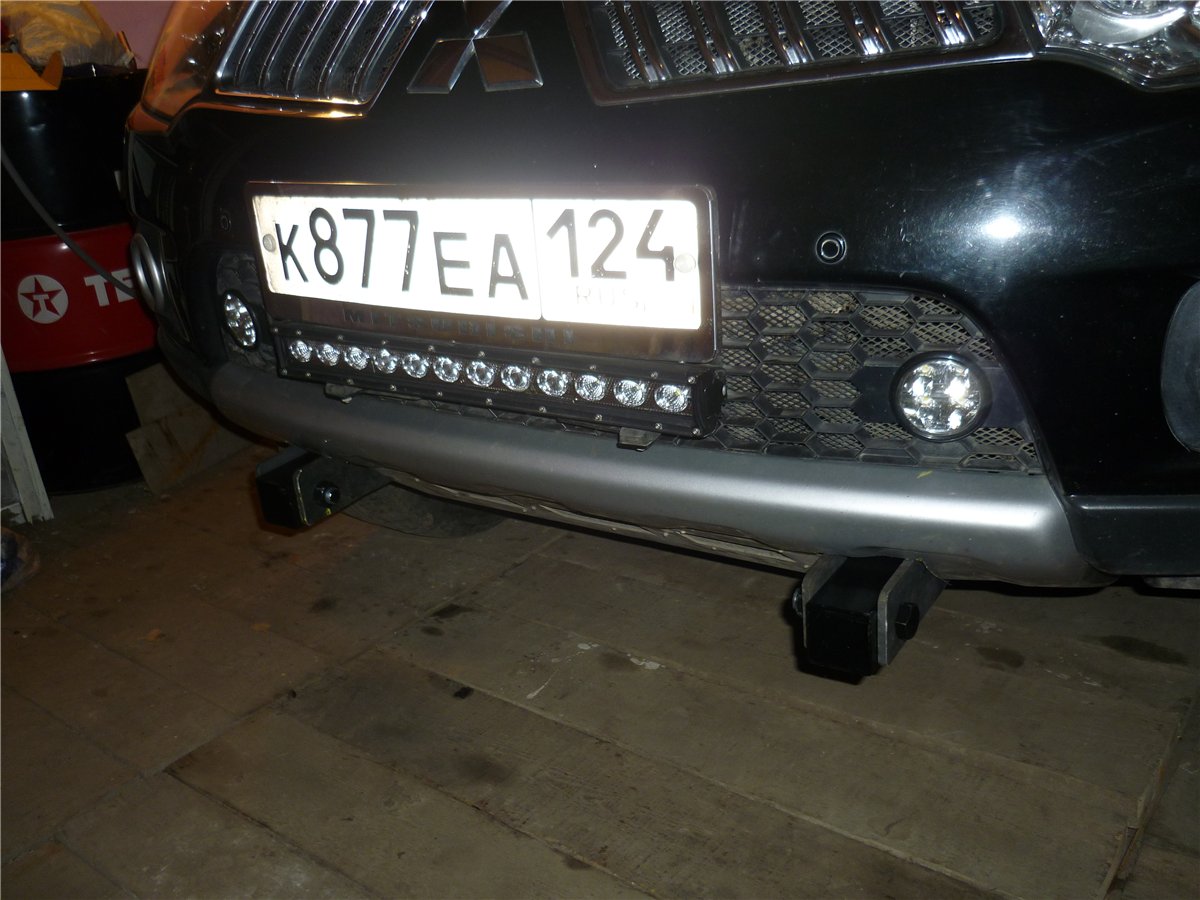

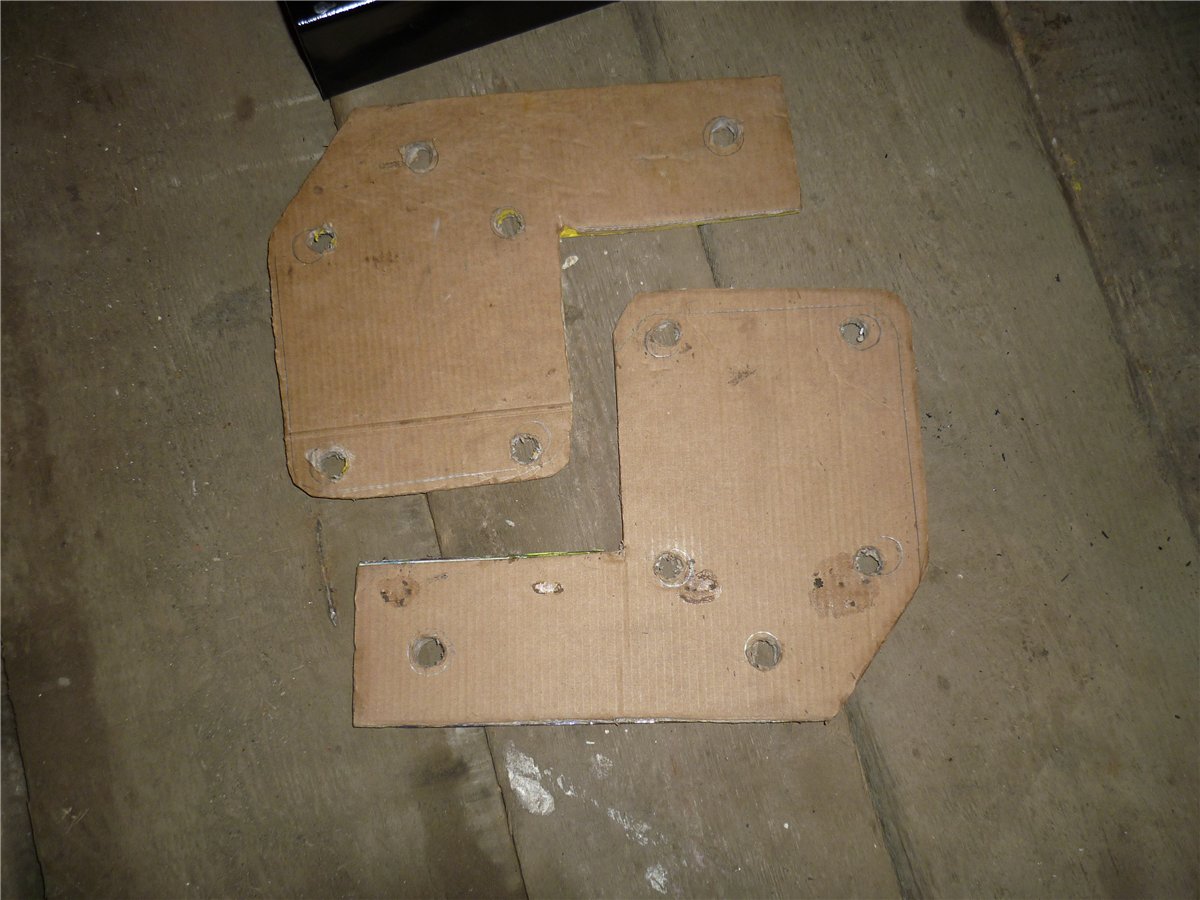

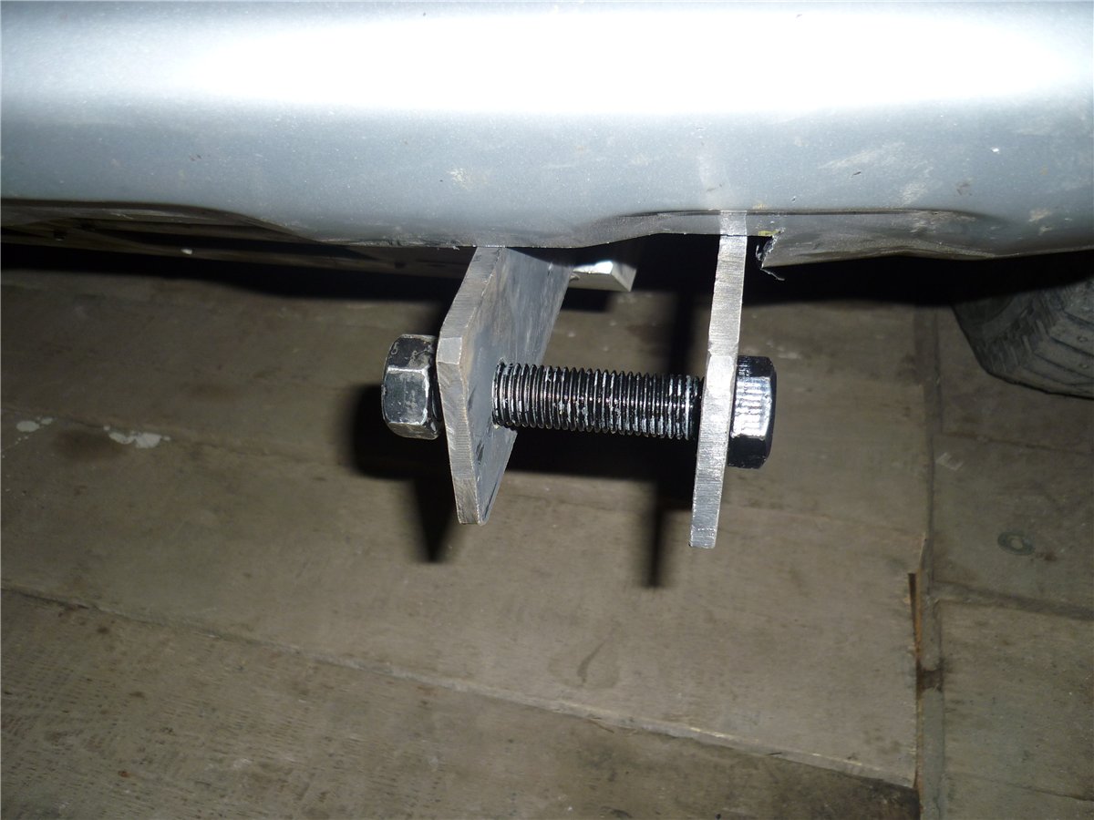

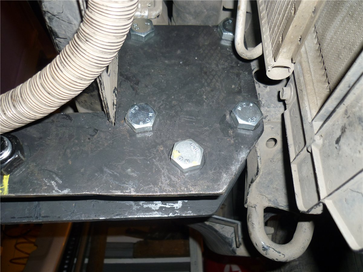

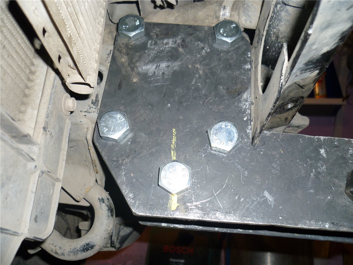

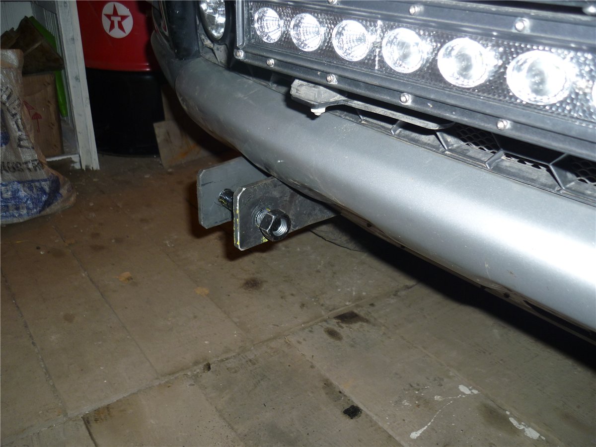

крепление минисиловика
крепление трубы переднего бампера продумывалось давно,особенно при езде по полям.мелкий кустарник как наждачкой шелестел по переднему красивому блестящему бамперу.каждый раз думал вот приеду сделаю какуюнибедь защиту,но потом забывалось и вот рылся в гараже и наткнулся на лист 10мм железа.мысли зашевелились в голове.ночь прошла в поисках решения.задача-защита от кустарника,подьём джеком,быстро снимался и минимум вмешательства в конструкцию.ну и чтоб не сильно страшно было.честно скажу окончательного решения ещё нет,идёт процесс поиска,сварганил только крепление.а вот какую трубу -круглую или квадратную ещё не решил,или что другое-не знаю на чём остановлюсь.такчто советы и предложения будут рассматриваться.
повторюсь ничего не пилил не сверлил.только в губе пластиновой немного прорезал отверстия.джеком поднимал,усё нормально.конечно была мысль поставить ниисовский квадрат но спереди у меня стоит вебаста. а во вторых задача первоочередная мять кустики.Да чуть не забыл болты на 16.с одной стороны у всех спилено 1-2мм чтобы было очень плотно.а болты крепления квадрата на 20мм..наружные накладки вставляются плотно между креплениями крюков и передним усилителем без люфтов.пока буду думать повешу туда шаклы пущай болтаються.авось пригодяться.

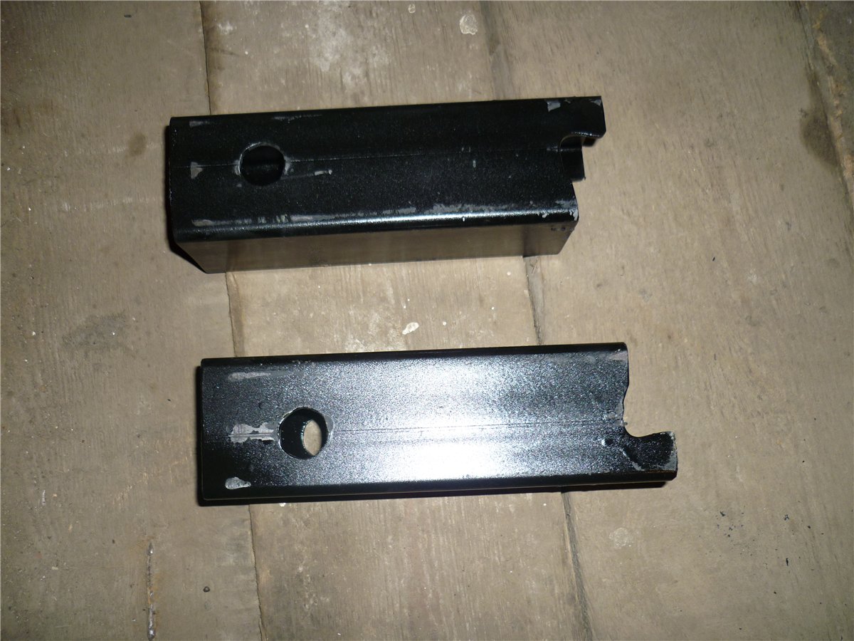

Re: крепление минисиловика
вот надыбал чего хотел.чтото типа такого но немного другое попробую смастерить.

Кронштейны из 50 уголка, болты к раме прочностью 8.Столько болтов это лишнее пусть их в случае чего просто срежет, тут на двух болтах еле вытащил после того как трубу загнул.Одной трубы мало сверху надо ставить еще одну потому как если таранить сугробы то толку от такой защиты мало комья просто через нее перекатятся и выбьют решетку. Расстояние от корпуса чуть чуть больше чтоб была возможность трубе погнуться в случае использования ее по назначению. Естественно надо понимать что убиваем угол свеса, ну это кто как ездит.

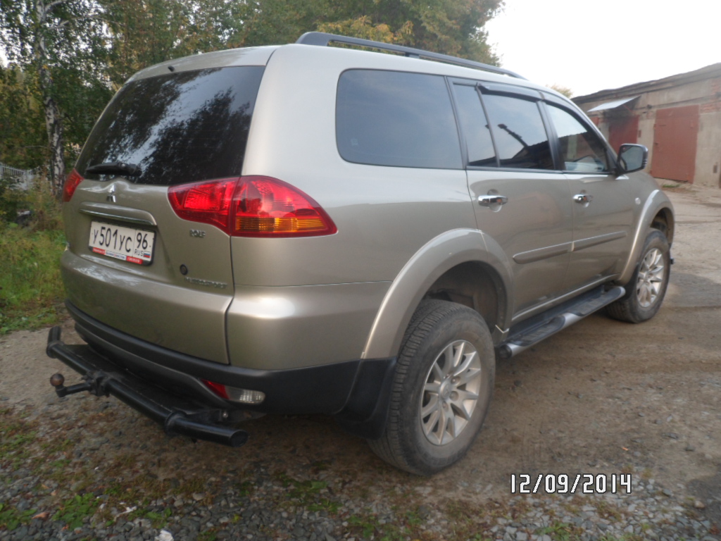

всем привет,я меня тоже сделаны такие трубы перед- зад,только крепление спереди немного другое,прямо в буксировочное ухо вставил болт размером с серьгу и сверху в отверстие болт.а сзади всё как крепление фаркопа.

Никого не обидел, силовик стоит 70тр+че то там за установку, а труба в принципе бесплатно.Вот и все.
алексспорт к сожалению передняя труба мало от чего спасет в случа дтп она просто окажется под впереди идущей машиной а удар будет принимать отбойник. годится немного кусты по приминать. про углы свесов я говорил Труба у самого считаю что ездить без трубы как ходить без штанов. Ну это опять же кому че.
