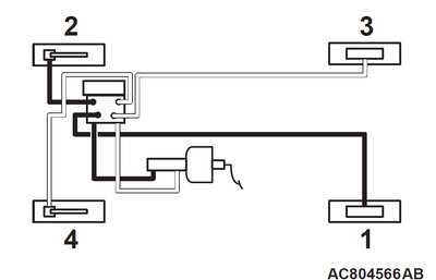

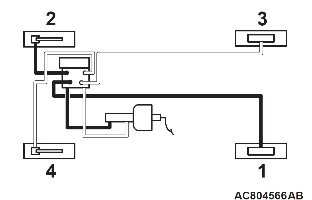

Привет Всем. подскажите как правильно нужно прокачивать тормоза на наших машинах? какая поочередность? Какие тонкости есть? стоит ли прокачивать пердуна и авс? машина паджеро спорт 2010года, и как проверить работает ли насос авс тот что на правом крыле?
Просто менял колодки и прокачивал как обычно и счас проблемы с тоормозами педаль мягкая и при повороте ключа зажигания авс не жужит

norton1 писал(а):Привет Всем. подскажите как правильно нужно прокачивать тормоза на наших машинах? какая поочередность? Какие тонкости есть? стоит ли прокачивать пердуна и авс? машина паджеро спорт 2010года, и как проверить работает ли насос авс тот что на правом крыле?
При заведенном двигателе.

Александр, а для предыдущей модели К90 аналогичная схема?Прокачивал чет всегда на незаведенном....
авто с абс и распределением усилий, монтерос 02 года
