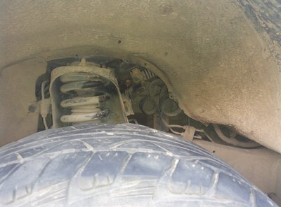

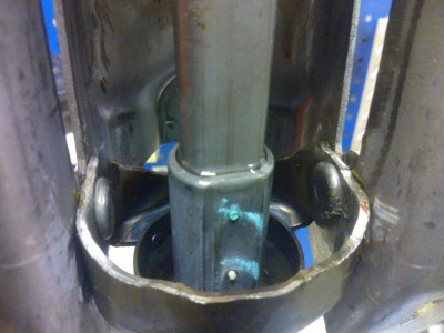

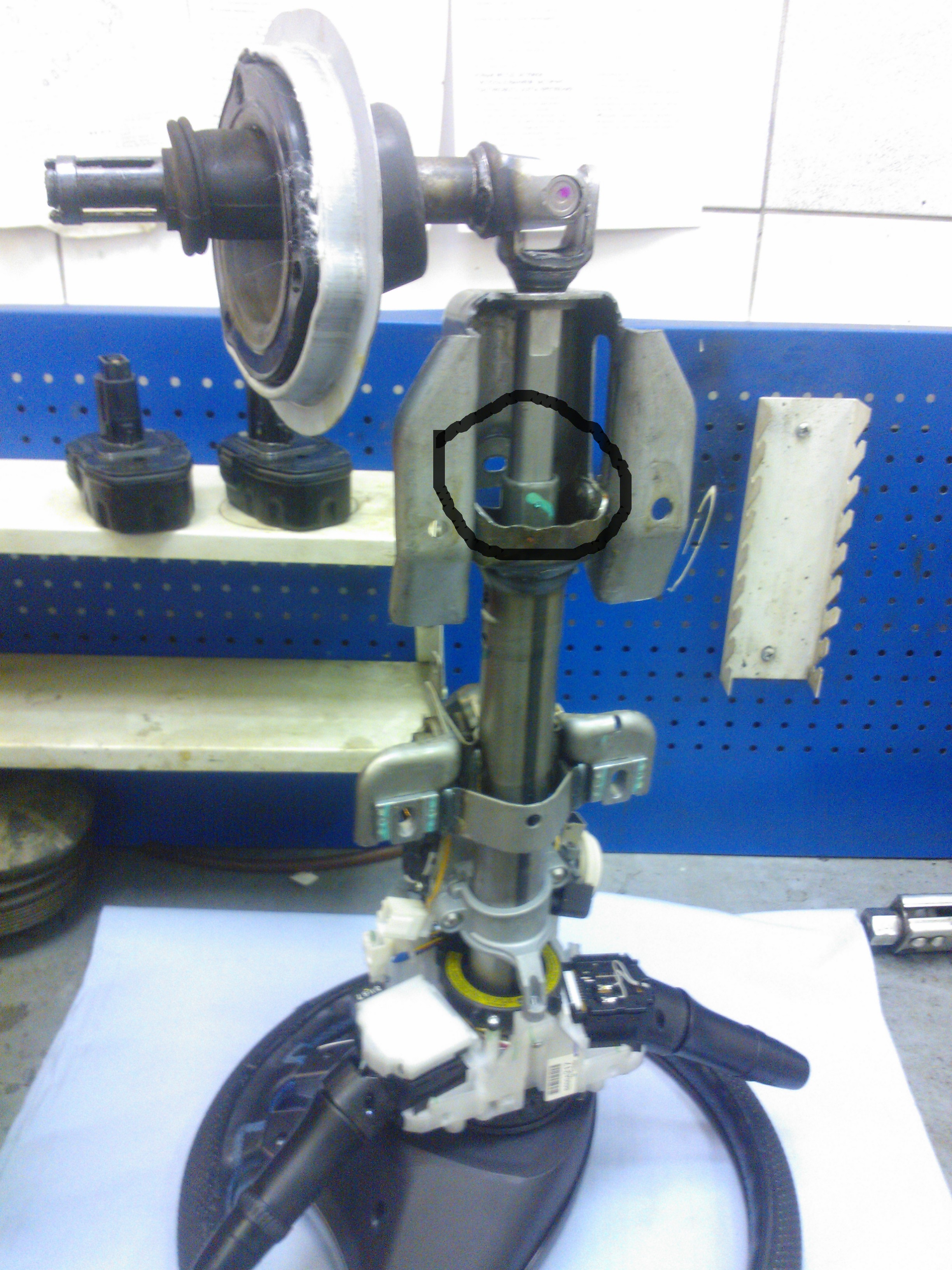

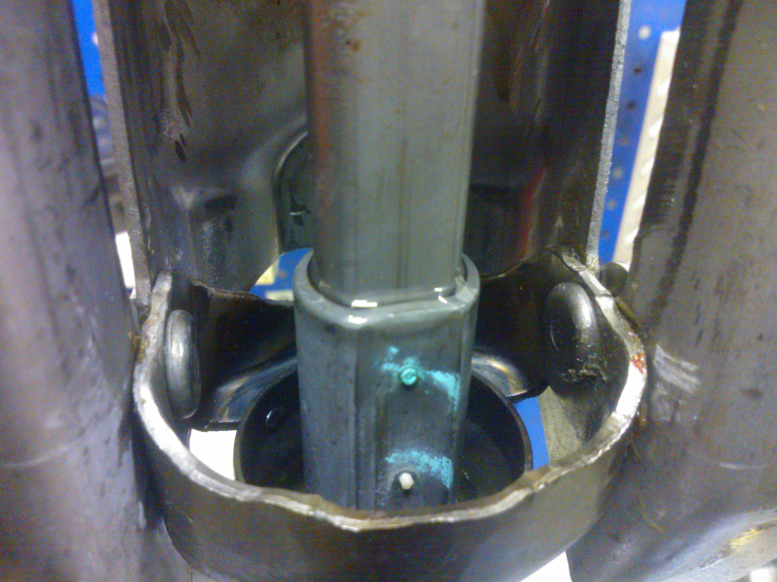

L200 Saratoff-road писал(а):Возможно как частный случай. А вообще там в соединении зазор выбирается сплативовым обрывным винтом.... Вот на наших дорогах его и разбивает. Варианты - лечим по гарантии заменой колонки в сборе или ставим хомут, что бы обжать.
L200 Saratoff-road писал(а):Нет, стук в рулевой колонке в месте сочленения. Сходи на пикапклуб, темка "стук в рулевой". Все обсосано от и до... включая фотки устранения.
http://pickupclub.ru/forum/showthread.php?t=9548
L200 Saratoff-road писал(а):Да не рейка слабая, а конструктивный просчёт в рулевой колонке... Кроме как стуком - ничем себя не проявляет. У нас на Эльках это же самое с рождения :) Если очень сильно парит, можно хомут одеть.
Рулевая действительно лечится легко....как и у Элек разбиватся зажимное кольцо, которое сдвигаем и ставим на это место хомут... или по гарантии меняем рулевую колонку :P

NILIN.Разобрался .Спасибо.Посмотрю.Только хомут по надежнее,на мой взгляд,нужно.

Спасибо за фото, меня давно мучает мысль - что с рулевой, ОД говорит все окей, но легкий стук раздражает.
Завтра полезу посмотрю....

NILIN писал(а):Изображение
Повторенье- мать ученья..........
Сколько раз всё это уже "обсосали"???
Так вот установка хомута в указанном на фото месте- "полумера", и помогает в небольшом проценте случаев стука в рулёвке. Львинная доля люфтов и соответственно постукиваний в колонке исходит от места аварийного складывания вала. В этом месте профиль трубы "входит в профиль бОльшего размера", фиксируясь двумя сталистыми штифтами, которые при возникновении непреодолимой силы(аварийная ситуация) в направлении от рулевой рейки до рулевого колеса, срезаются и вал "складывается".
Лечение данного "нюанса" на НМПС проводится путём заливки данного соединения специальным акриловым герметиком, который заполняет микрополости в прецизионной паре вала и не даёт оному "гулять".
Если данная операция выполнена качественно, то стуки в валу больше не беспокоят.

Герметик идёт в достаточно большом пузырьке, хватит на 100-150 колонок наверно ::-D: Номер где-то здесь уже выкладывали.
Самостоятельно сделать можно, сложного ничего там нет. Расборка-сборка без спец инструмента и особых навыков займёт около 2-3 часов. Если не забуду- как нибудь сфотаю.

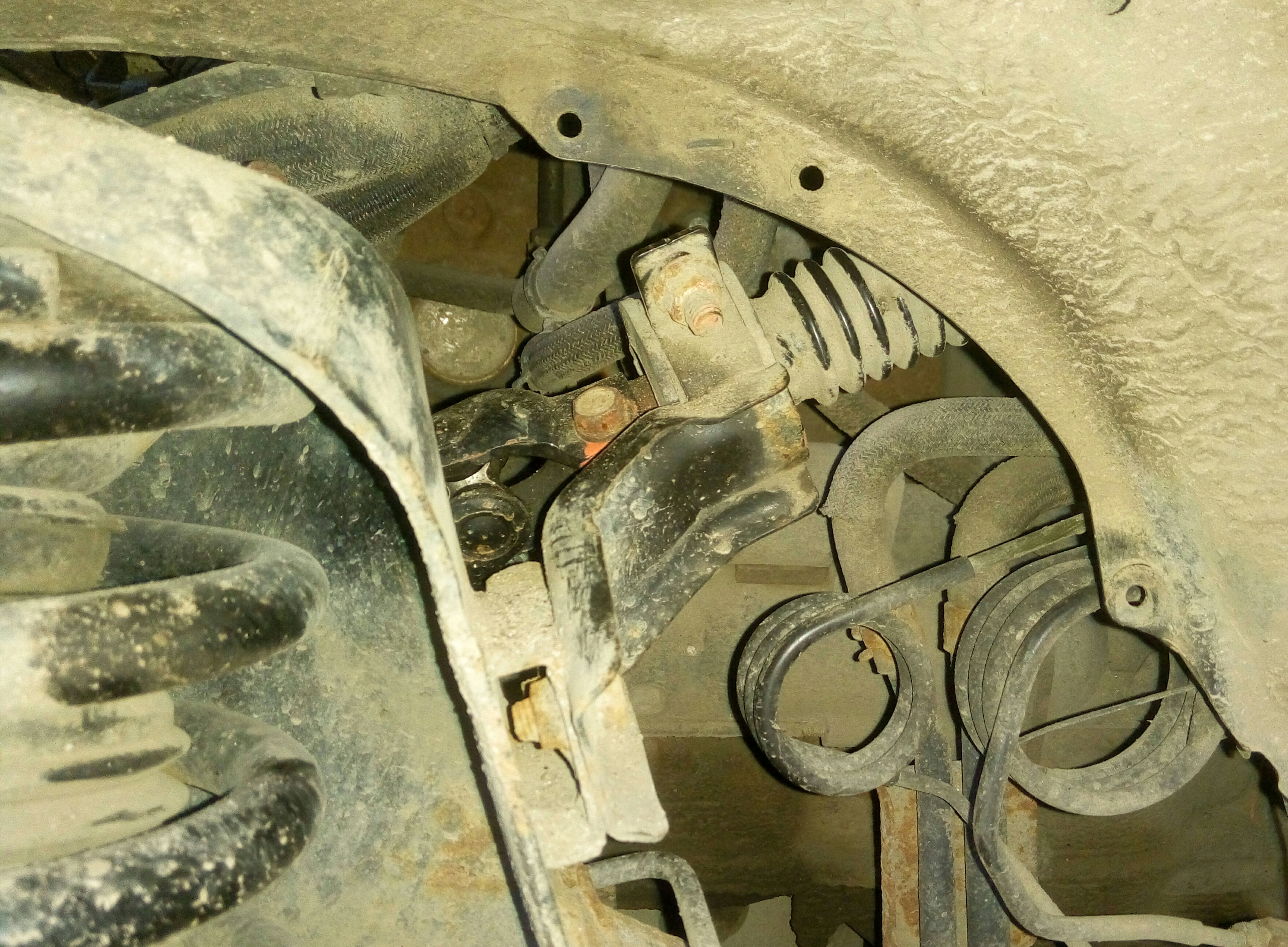

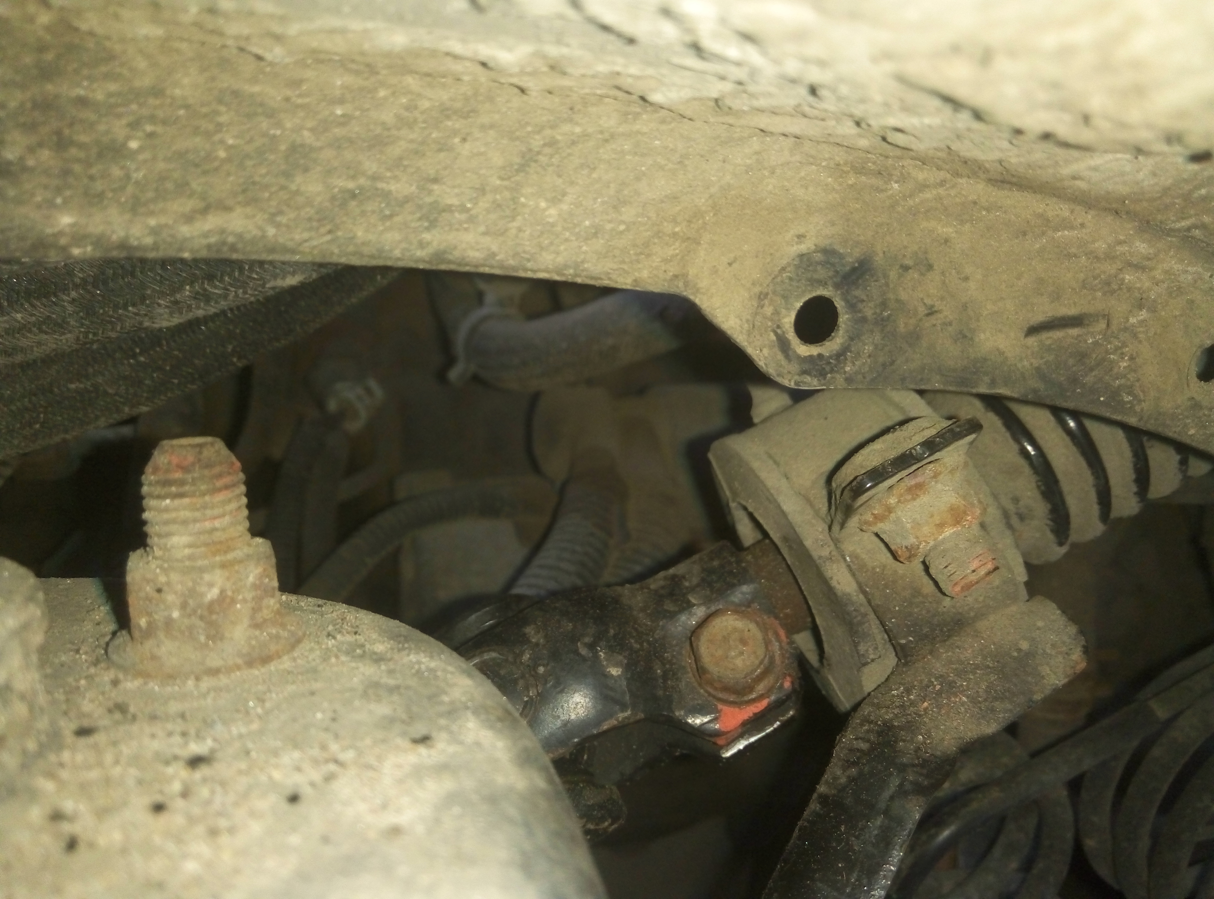

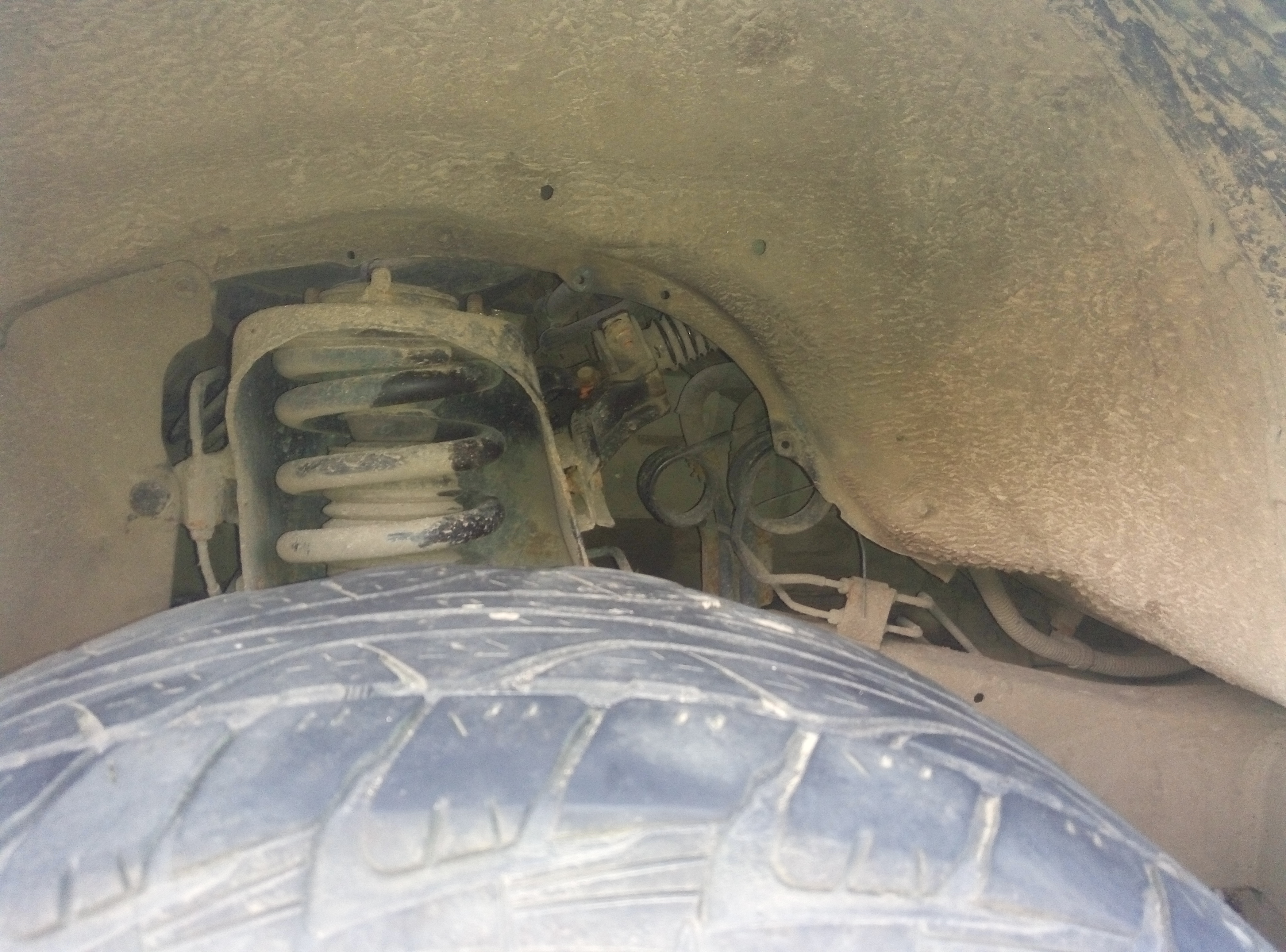

Всем привет!
Решил тоже одеть хомут на злосчастное соединение.
Ииии.
Вот фото отчет.
То ли лыжи не едут, то ли я дурак!
Куда хомут ставить???
Вот карданчик соединяется с валом.<br />Данный пыльник нихрена не резиновый! Он пластиковый.
Вот крупнее
Вот крупнее
Вид с колеса...
Вид с колеса...

Gavru$a писал(а):Всем привет!
Ииии.
Вот фото отчет.
Из салона , есть ветка с подробным описанием
