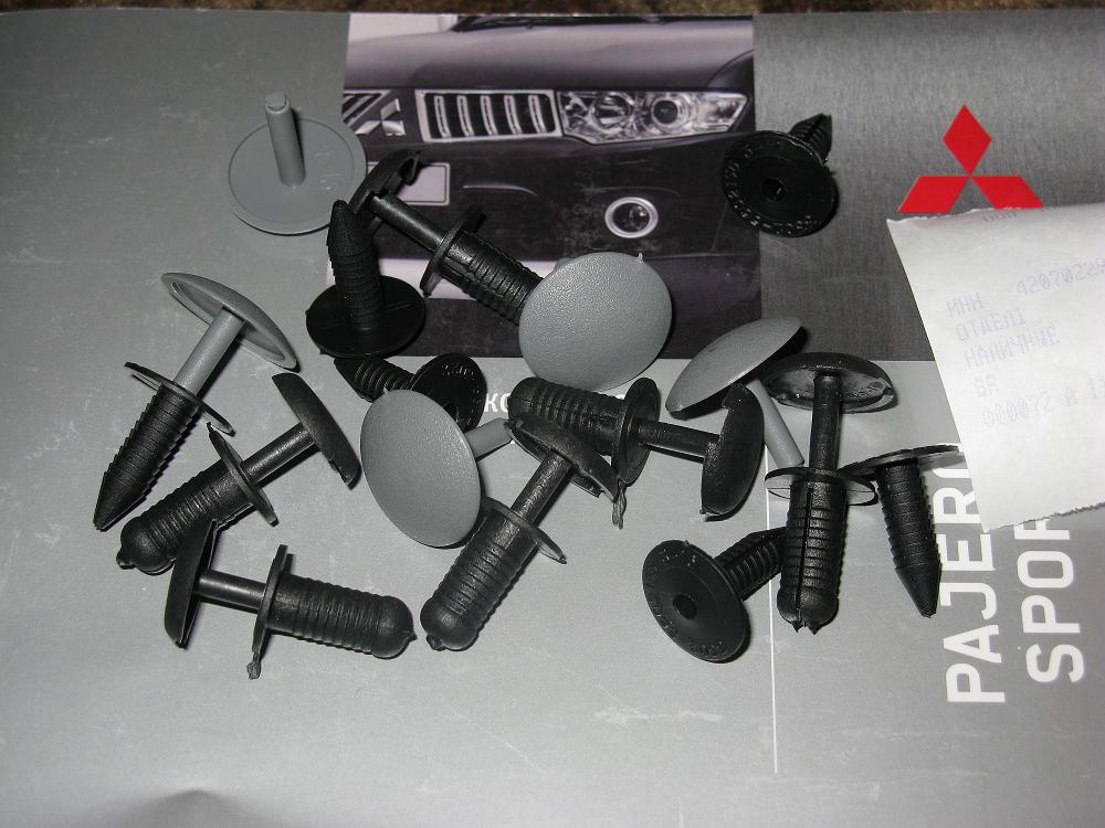

Скажу тебе по секретуScalpel писал(а):Если посмотреть внимательно, то дырки есть - с внешней стороны прямоугольные вырезы по несколько см, по внешнему краю, на передних подкрылках точно. Вот через них может всякая грязь залетать внутрь(. По пистонам: за полтора года эксплуатации один отлетел, запросил номер у ОД, купил в экзисте - и нифига, не той системы граната оказалась. Так без одного и езжу, в левом переднем, проблем пока нет.
задние подкрылки мне установил ОД
передние пришлось заказывать самому через exist т.к. ОД не захотел
Подходят от газели - один в один - стоят 50 копеек!!! могу сфотать если нужен образец... я купил аж 10 штук, теперь думаю зачем мне столько...

держи фото, по диаметру подходят черные, но шляпки лучше взять серые - они больше. Сравнивал с родными которые от подкрылок - один в одинAleks Nik писал(а):А где на Газели то стоят? А лучше сфоткай, чтоб визуально знать какие,на всякий случай.

2 Napic
Спсб за инфу. Оказывается ,я такие же ставил на L200, подходят и для крепления резинки,закрывающей маслянный фильтр под аркой.
