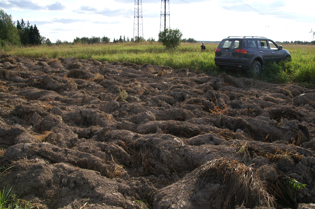

Почему ж, катался на тест-драйве... жёстко, но в пределах разумного. По поводу проходимости: вот, в минувшие выходные пришлось переехать такое дело. С блокировкой центрального диффа переползли, но защитой, особенно передней, потёрлись основательно.
New Mitsubishi Pajero Sport (НМПС) 2008, турбодизель 3.2 л, МКПП, шины BFGoodrich T/A R17 265/70. Планирую лифт кузова/подвески - ищу толковый сервис.

Скальпель, ну разве это говнолин?Scalpel писал(а):Почему ж, катался на тест-драйве... жёстко, но в пределах разумного. По поводу проходимости: вот, в минувшие выходные пришлось переехать такое дело. С блокировкой центрального диффа переползли, но защитой, особенно передней, потёрлись основательно.

можно... и совершенно напрасно.Нидзя писал(а): по таким можно и без межосевой блокировки проехать
Скальпель кмк был прав, когда по этому ехал с заблокированным межосевым

Ниндзя, блокировку я включил, когда капитально забуксовал)). А забуксовал почти сходу. Земля-то сухая, но посмотри, как она нашпигована травой.
