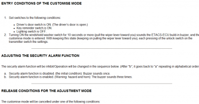

Нашел в сервис мануале функцию включения/отключения штатной сигнализации. Кто нибудь пробовал?
С завода идут со включенной сигналкой или отключенной?

Фигасе, а можно картинку с описаловкой? А то я удивлен)

А перевести документ не пробовали?
Дословно почти:
Первый абзац говорит о том, как производить настройку:
- Открыта дверь водителя
- Вставлен ключ в замок
- Выключить свет
А далее как это включить или выключить (удержанием рычага омывателя на 10 сек. или более (потяните рычаг на себя), прозвучит сигнал и опция будет включена. С удержанием рычага, каждое нажатие на кнопку "Unlock" на ключе будет переключать опцию...
Далее идёт настройка что будет сигналить
- Функция выключена, (Только бипер, один сигнал)
- Функция включена (Внимание: аварийная сигнализация и клаксон, бипер- три сигнала)
Далее......часть текста отсутствует ))))))))))))))

Попробовал. Ничего не происходит. Можно почитать фрагмент мануала чуть ранее и чуть позже? Может что-то ещё сделать надо....

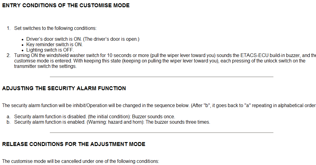

CUSTOMISE FUNCTION
<WHEN M.U.T.- III IS NOT USED>
The security alarm can be inhibit/Operation can be changed in accordance with the customise mode entry conditions by operating the switches. The programmed information is held even when the battery is disconnected.
ENTRY CONDITIONS OF THE CUSTOMISE MODE
Set switches to the following conditions:
Driver’s door switch is ON. (The driver’s door is open.)
Key reminder switch is ON.
Lighting switch is OFF.
Turning ON the windshield washer switch for 10 seconds or more (pull the wiper lever toward you) sounds the ETACS-ECU build-in buzzer, and the customise mode is entered. With keeping this state (keeping on pulling the wiper lever toward you), each pressing of the unlock switch on the transmitter switch the settings.
ADJUSTING THE SECURITY ALARM FUNCTION
The security alarm function will be inhibit/Operation will be changed in the sequence below. (After "b", it goes back to "a" repeating in alphabetical order.)
Security alarm function is disabled. (the initial condition): Buzzer sounds once.
Security alarm function is enabled. (Warning: hazard and horn): The buzzer sounds three times.
RELEASE CONDITIONS FOR THE ADJUSTMENT MODE
The customise mode will be cancelled under one of the following conditions:
Driver’s door switch is OFF. (The driver’s door is closed).
Key reminder switch is OFF. (Insert the ignition key.)
Lighting switch is ON.
Windshield washer switch is OFF.
When 30 seconds have elapsed without pressing the unlock switch of the keyless entry transmitter.
note
In order to enter the adjustment mode, the wiper/washer switch and the transmitter must be operated. However, the wipers/washers or the keyless entry system will not work at this time.
This customise function is also described in the Owners Handbook so that customers can use it.
This function must be set after the user’s preference is sufficiently confirmed. (In order for the user to understand the function, it is preferred that the user set this function.)

Более того - процедура активации штатной сигналки описана в инструкции пользователя и должна производиться пользователем, после того как он удостоверится что эта функция ему действительна нужна.
