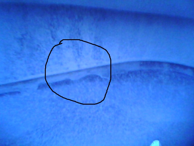

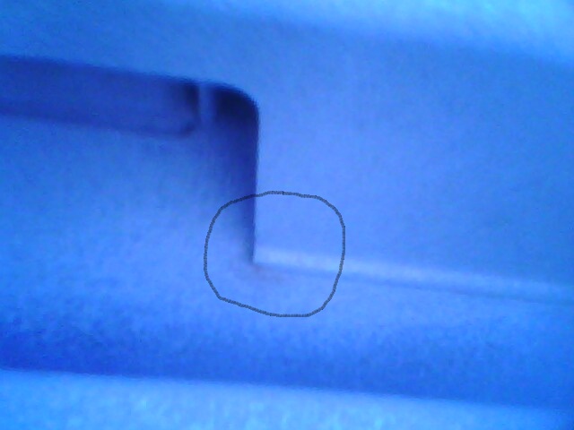

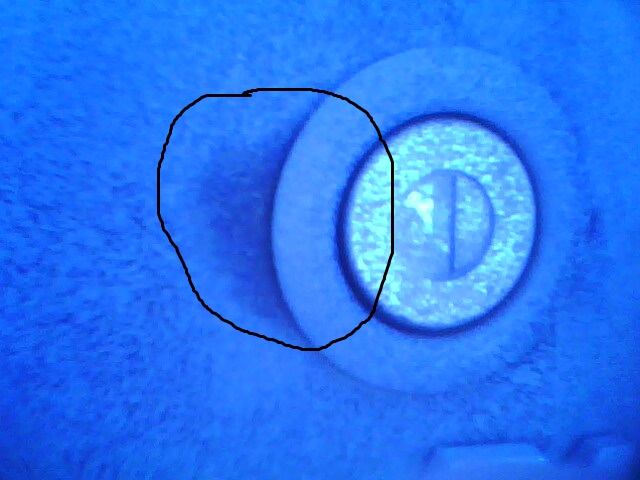

Сегодня открывал багажник и подофигел немного, обнаружив на двери несколько очагов коррозии. :*SCRATCH*: На чистой машине ничего не замечал, а на грязной они очень хорошо проявились. Сфоткал это дело на телефон. На фотках ржавые пятна видно плохо, т.к. камера в телефоне оставляет желать лучшего, да и авто черного цвета, на светлом было бы видно отчетливо. От сквозной коррозии дают 12-летнюю гарантию, а от наружной сколько дают? Год? ::-(: Про тормозные барабаны можно было и не говорить, это фигня все, покрашу их из рыжего в черный или серебристый. Считал, что иномарки такого уровня не требуют дополнительной антикоррозионной обработки, теперь я поменял свое мнение и летом собираюсь основательно обработать автомобиль.
Может быть предложить дилеру перекрасить дверь? Или самому ликвидировать очаги коррозии? С одной стороны боюсь доверять дилеру покраску, а во втором случае нет гарантии, что следующей зимой не появятся новые очаги коррозии.
У кого-нибудь подобное было?
Вот еще ржа из-под пластиковой накладки задней двери. Да, дверь "облита" кое-как. Цветет конкретно. Очередной существенный "косяк" авто.

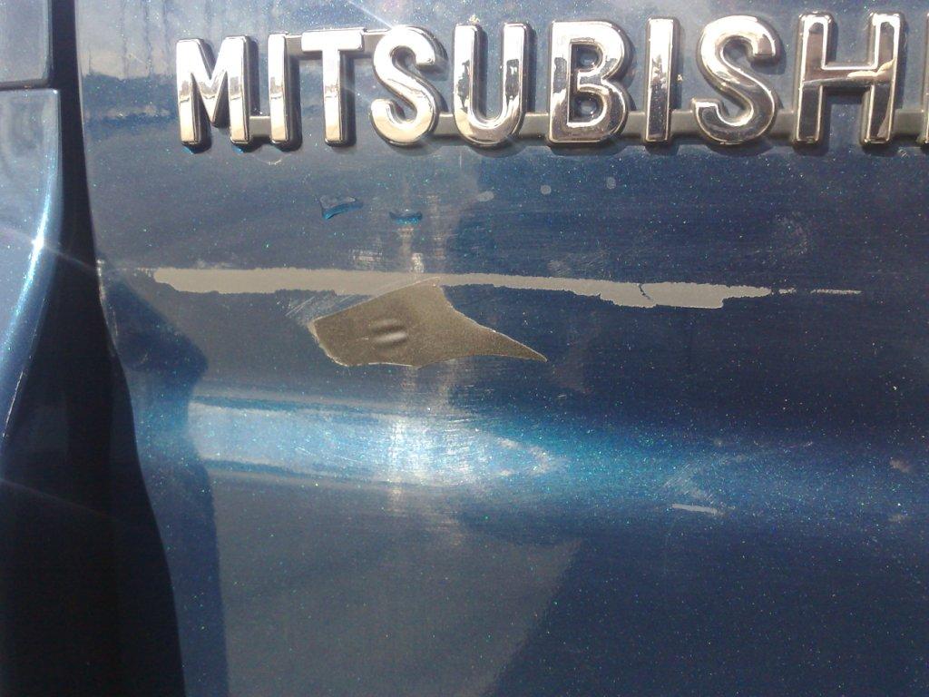

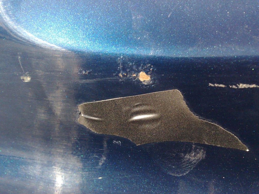

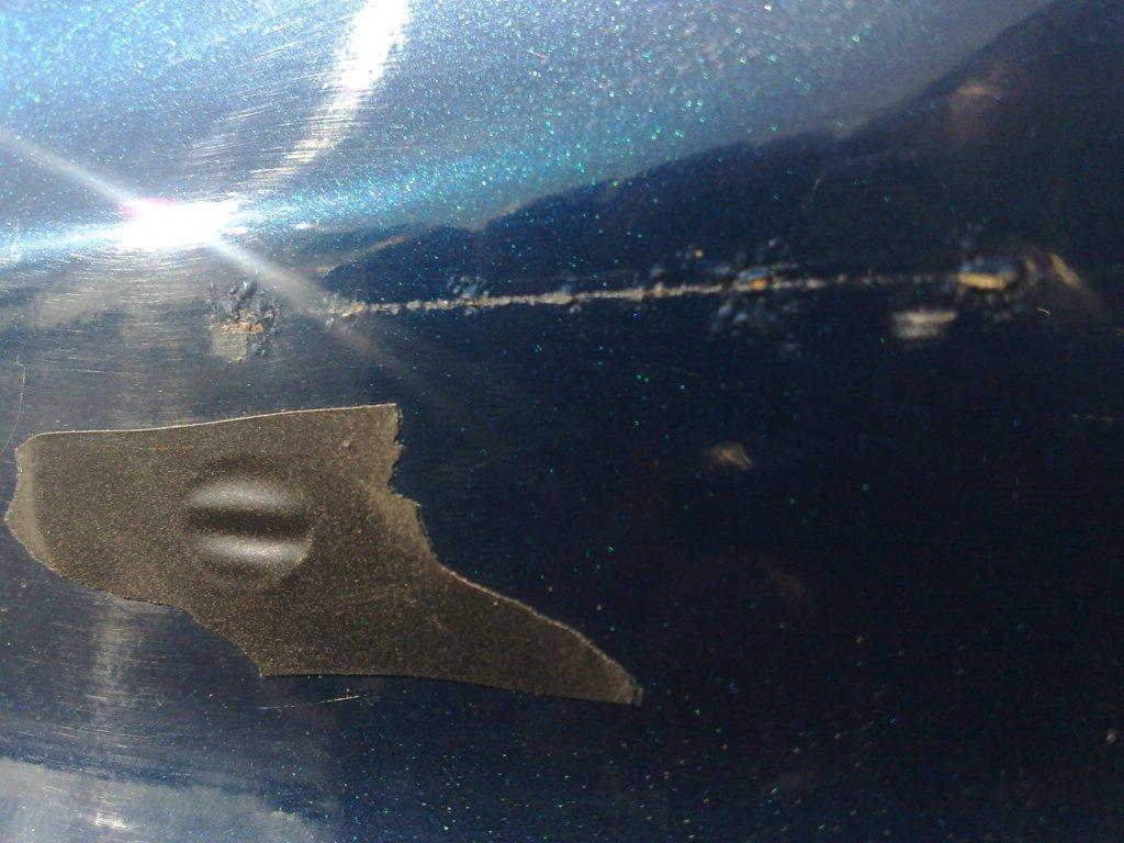

Ржавчину на двери заметил при замене накладки багажной двери (той самой дерьмовой пластмассы за 16 килорублей). Меняли в фирме согласно договора каско. После снятия обнаружили вспучивание и отставание краски. Созвонился с ОД, тут же поехал за 200км. Гарантийный инженер (-ли?) сразу отрезал - вспучилось потому что плохо снимали, и не у них. Японцы мол не виноваты, что в вашем, как он сказал, "армян сервисе" руки кривые у мужиков (армяне, кстати, очень хорошо красят, был такой опыт с 99-ой в Москве). Пободались влегкую полчаса, сфотографировали, отправили в верхние инстанции для приговора. Вроде бы мы сошлись на том, что все-таки качество покраски не самое лучшее, иначе чем объяснить, что при снятии пласт. накладки на двухстороннем скоте (кстати, ширина его не более 2-3мм - экономят что-ли?) осталась полоса краски (на фото).
Теперь ждать до вторника ответа сверьхуу

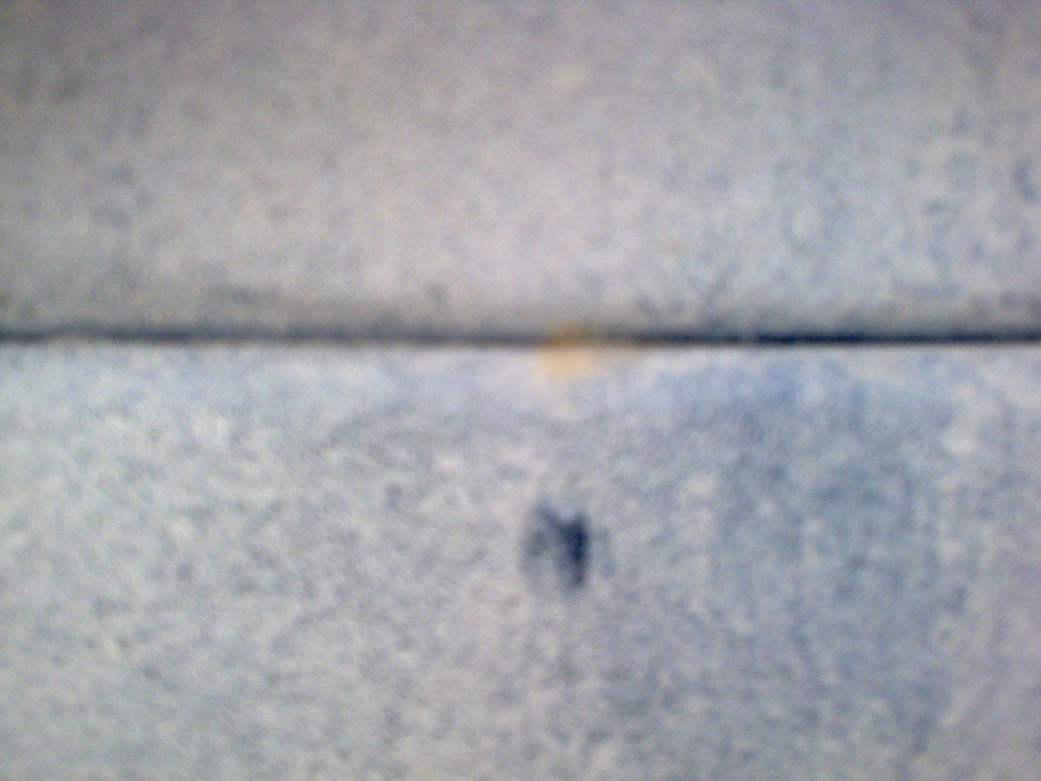

Протер грязь в том месте где через нее выступила ржавчина, оказался пузырик.... помою и буду дальше проверять.

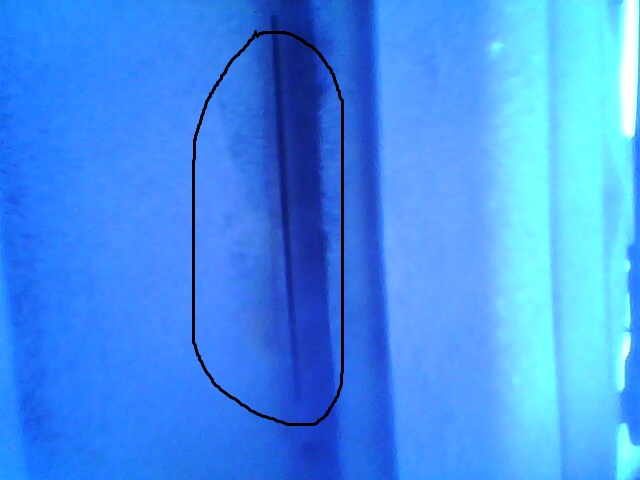

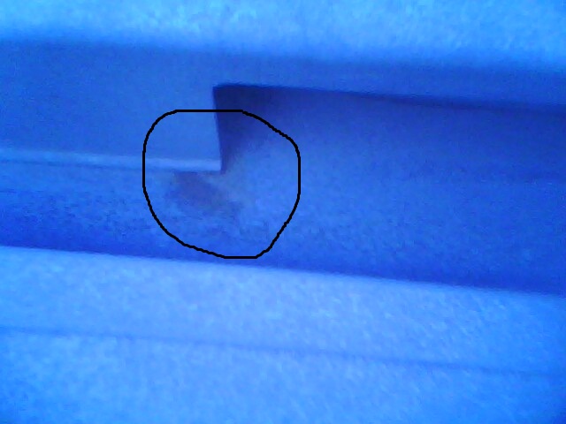

То есть как не красят снизу? :*DONT_KNOW*: Пытаются чем то чёрным грунтовать ;) Не удивлюсь если оно там так же всё ржавое будет, через пару лет.
Мыл машину сегодня, тепло, солнышко :) Как обсохла, осмотрел внимательно заднюю дверь - нет у меня никаких вздутостей и ржавчины. Хром тоже впоряде.
