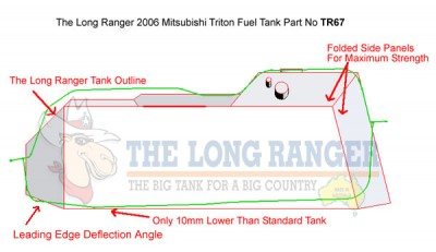

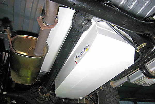

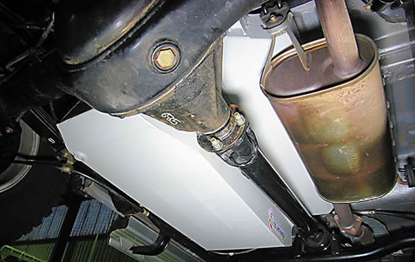

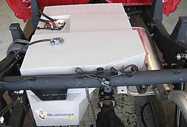

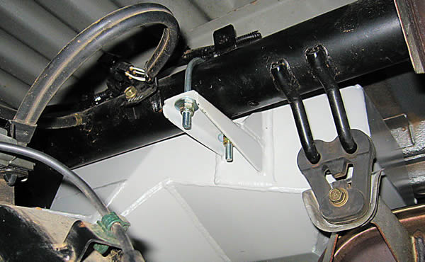

от тритона к нам подойдет бак на 125 литров?

Re: бензобак увеличенного объема
Нет, у нас рамы разные.
