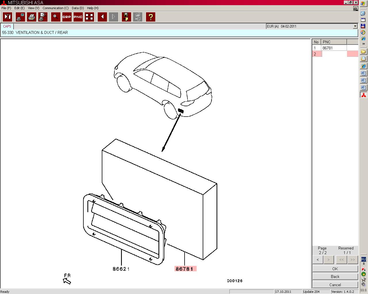

Где то прочитал, что перед вытяжными жалюзи в заднем левом крыле у нас стоит войлочная прокладка. Заглянул и точно - войлок толщиной 4 см. Для пробы изъял сейчас этот таинственный девайс. Пока субъективные наблюдения - в салоне стало посвежее, то есть вентиляция салона улучшилась. Посмотрим, что зимой будет.
Вопрос: Зачем сей девайс нужен? Кто-нибудь его убирал?

По имеющимся данным войлок этот звучит Cushion rr ventilator (дословно - подушка рр вентилятор).
Стоит на экзисте 1200 ре
Назначение - непонятно.... Смотрел эту штуку вживую, затычка натуральная....

Там клапан стоит (за затычкой) с улицы не сможет физически пыль засосать...Боец писал(а):Можно попробовать затычку сделать минимально тонкой-и вентиляция лучше и пыли нет..
А затычка как ни странно стоит для преодоления брода - вода не сможет быстро и сильно хлынуть в салон.
