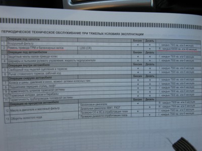

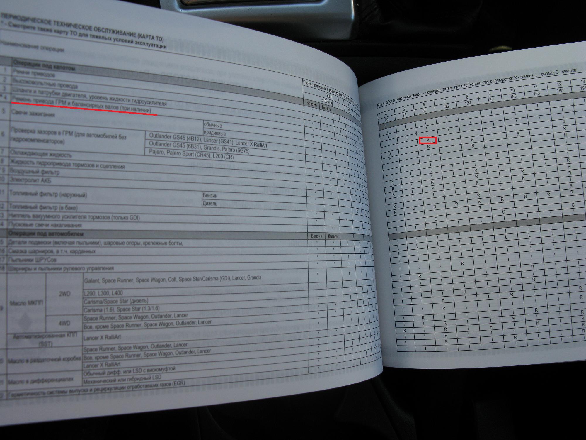

наконец дошли руки и до того чтобы прочитать что написано в сервисной книжке, вот такой
Вроде все понятно, есть карта ТО и там все подробно расписано, что менять ремни, например, ГРМ и балансиров нужно при пробеге 90 000 км.
Но я стал читать дальше

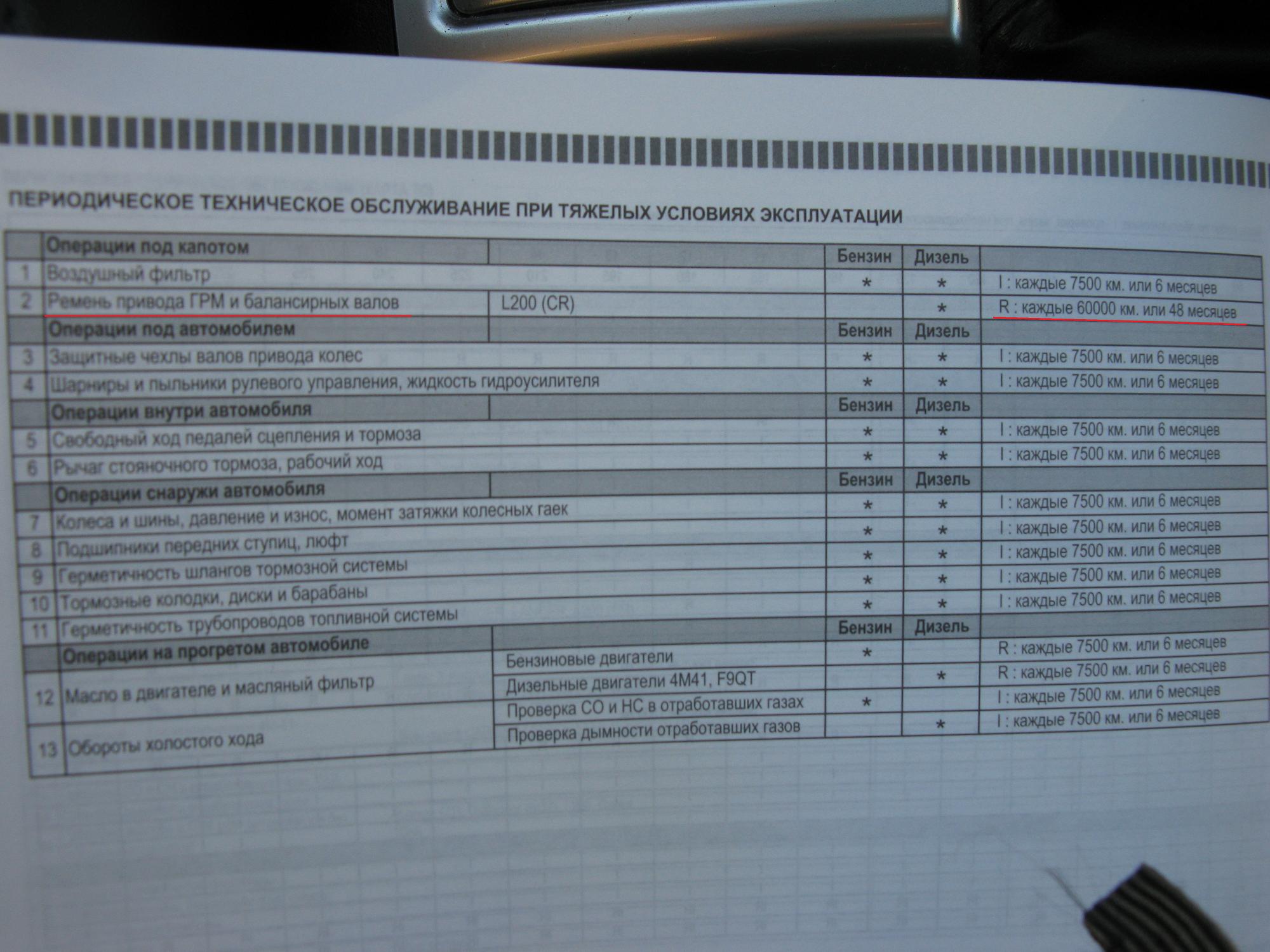

И что я увидел. (Там хоть и про L200 и 4m41, но суть одна) Пояснения предыдущему фото Окончательный вид с пометками Вообщем можно проходить ТО и через 15 000 км, по Вашему решению, как владельца автомобиля.
Но, что-то мне подсказывает, что ОД может в случае чего просто сказать, что Вы, как владелец автомобиля неправильно приняли решение о периодичности своего обслуживания, т.к. у Вас есть объективные условия (например отрицательные температуры воздуха или городская эксплуатация) и... если ремень балансиров порвется через 61000 и потянет за собой ремень ГРМ, то ОД может спокойно отказать в гарантийном ремонте, сославшись на график замены ремня балансиров через 60 000 км при тяжелых условиях эксплуатации.
Вот поэтому и нет регламентной процедуры подтяжки ремня балансиров - в Японии по автобанам, при чистом морском воздухе подтягивать ремень балансиров не нужно - он не изнашивается - грязи нет и спокойно отхаживает свои 90 000.
Я же сняв верхнюю крышку ремня ГРМ обнаружил там грязь, которая оказалась продуктами износа самого ремня - ремень просто точится потихоньку...
Кто броды преодолевает, тот должен либо молчать об этом своему ОД и говорить, что только летом езжу и только по асфальту, либо менять все что положено менять, по графику для тяжелых условий эксплуатации.

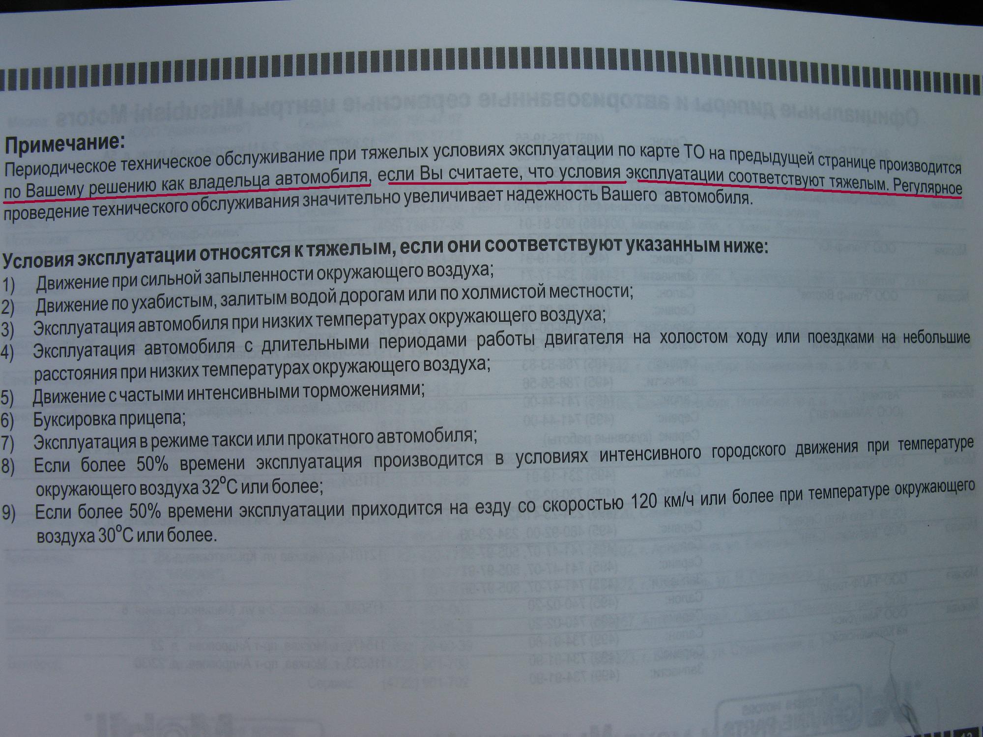

Погоди, но там написано так:
 И никому не обязан докладывать где и как я эксплуатирую автомобиль
 И никому не обязан докладывать где и как я эксплуатирую автомобиль  А рекомендованный пробег между ТО 15000.
Нафига мне ездить каждые 7500 в рольф, за печатями которые можно и не покупать? Масло и фильтра я и сам могу поменять...
						Я не считаю что условия соответствуют тяжелымПериодическое техническое обслуживание при тяжелых условиях эксплуатации по карте ТО производится по Вашему решению как владельца автомобиля, если Вы считаете, что условия эксплуатации соответствуют тяжелым.
 А рекомендованный пробег между ТО 15000.Нафига мне ездить каждые 7500 в рольф, за печатями которые можно и не покупать?
 Масло и фильтра я и сам могу поменять...Raptor U-Pol, IronMan 4x4 Suspension, Hankook Dynapro M/T, Goodyear Ultra Grip 500 4x4, Atera, T-Max 48", Беркут R17

А я иногда считаю тяжелыми, простояв с включенным двигателем всю ночь на морозе, чтобы не замерзнуть или весь день с кондиционером чтобы не вспотеть...G.A.P писал(а): Я не считаю что условия соответствуют тяжелымИ никому не обязан докладывать где и как я эксплуатирую автомобиль
Есть интересная статья http://maslo1.ru/stat/9
Живем в России, да я вот еще и в Сибири, воздух отравленный заводами и разрезами, топливо, дороги, на которых иногда нужно включать заднюю блокировку... это далеко на Таиланд, где очень комфортные условия автомобиля (поверь мне
 ), если не участвовать в драгах...
  ), если не участвовать в драгах... Вообщем производитель указал в сервисной книжке рекомендации по прохождению ТО, их можно выполнять, а можно и не выполнять, мотивируя тем, что водитель никому и нечего не обязан докладывать, а сам будет принимать решение.
Только вот не надо выводить в догму ТО через 15000.

Это лишний раз доказывает, что обрыв ремня ГРМ всегда проходит болезненно. Так не бывает, что можно просто поставить новые ремни и ездить. Надо обязательно дефектовать клапана и поршни.ВИЙ писал(а): но ОД поменял мне ремни (по гарантии естессна), завели - все работает чики пуки
так и не удалось мне напряч дилера соблюсти технологию ремонта (дефектовать клапана и поршни)
За что ОД и поплатился независимой экспертизой. Надо было бы ему (ОД) просто отказать в гарантийном ремонте по причине того, что при тяжелых условиях эксплуатации вовремя не были на ТО60 заменены ремни - Шучу!
