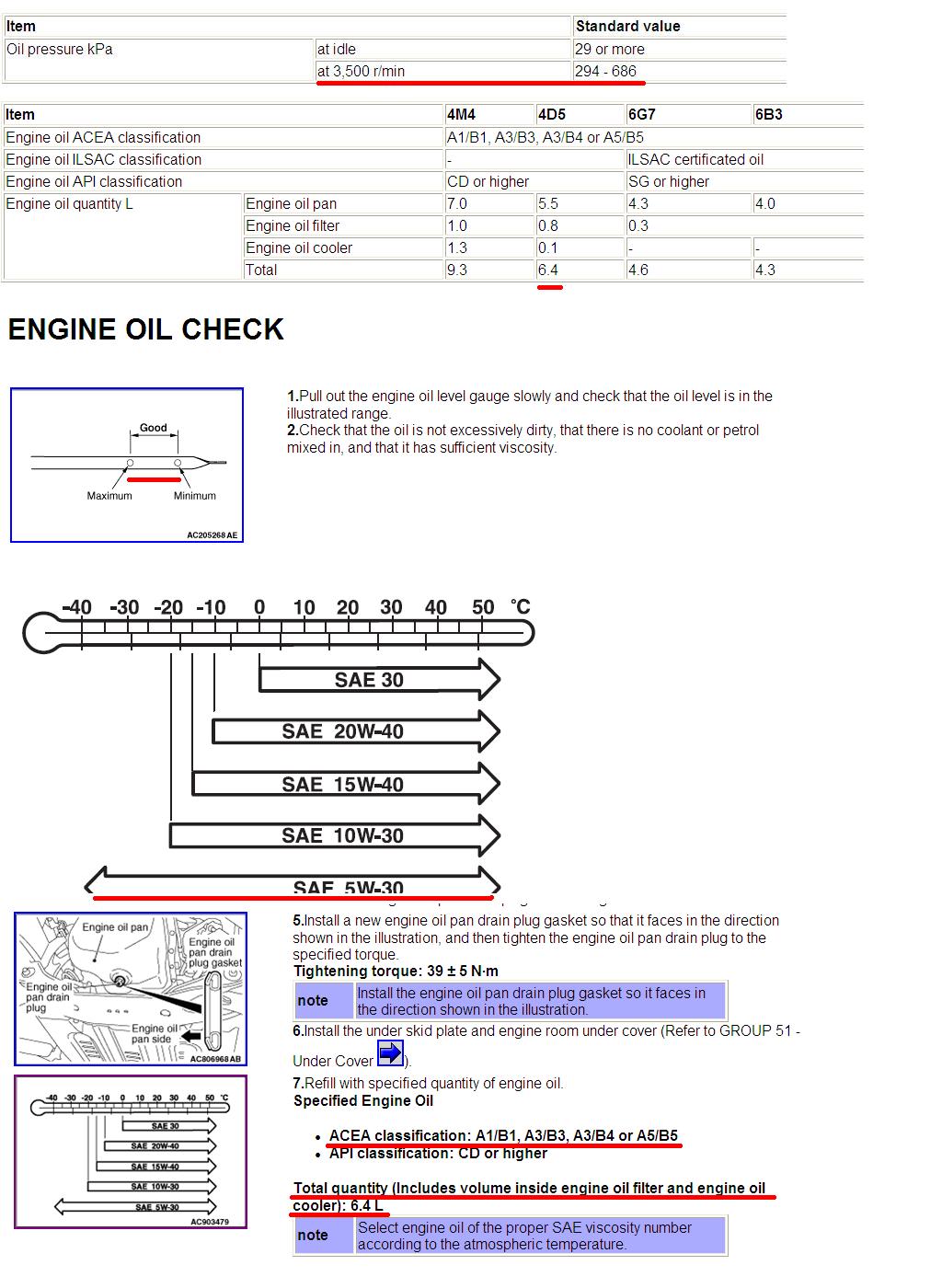

У нас (двигатель 2.5) маслянный фильтр находится вверху двигателя, я его откручивал и менял на лругой не сливая самого масла из движка.апача писал(а):Спасибо за ответы.
Хотелось бы опсудить: кто как контролирует уровень масла. На холодном движке или через 15 мин после остановки.
Может я отстал от жизни?
Все-таки я посоветую тебе лить именно 5.5 литров.
А уровень я смотрел на холодную утром, примерно месяц назад - верхняя дырка на щупу не просматривалась (была в масле и сквозной дырки не было). Вывод делай сам!

Не, 0.8 это объем масляного фильтра, масляный радиатор на 4d56 - 0.1 литра - маленький, 5.5 литра это в поддоне.sn1 писал(а):Очень интересно как 0,8 с радиатора слил??????SNOOPER писал(а): Это с чего вдруг?
На хорошо прогретом слил/залил ровно 6.5л как в мурзилкеГы
Итого 0.8 + 0.1 + 5.5 = 6.4 максимум
Думаю, что по сусекам остается 6.4 -0.1 -5.5 (которые заливаем) = 0.8 литра - волне реальный объем масла, которое остается на деталях двигателя в размазанном состоянии.

Вот опять мы будем мусолить 5.5 или 6.5 заливать.
Заливайте столько - сколько у Вас влезает до макс. уровня по щупу.
Я присутствовал при замене масла на своём Жорике - слили, залили 6 л. На след. утро я достал щуп и долил ещё 0.5 л. ИТОГО - 6.5 залил.
