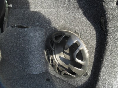

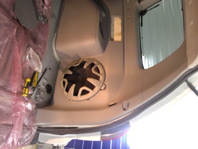

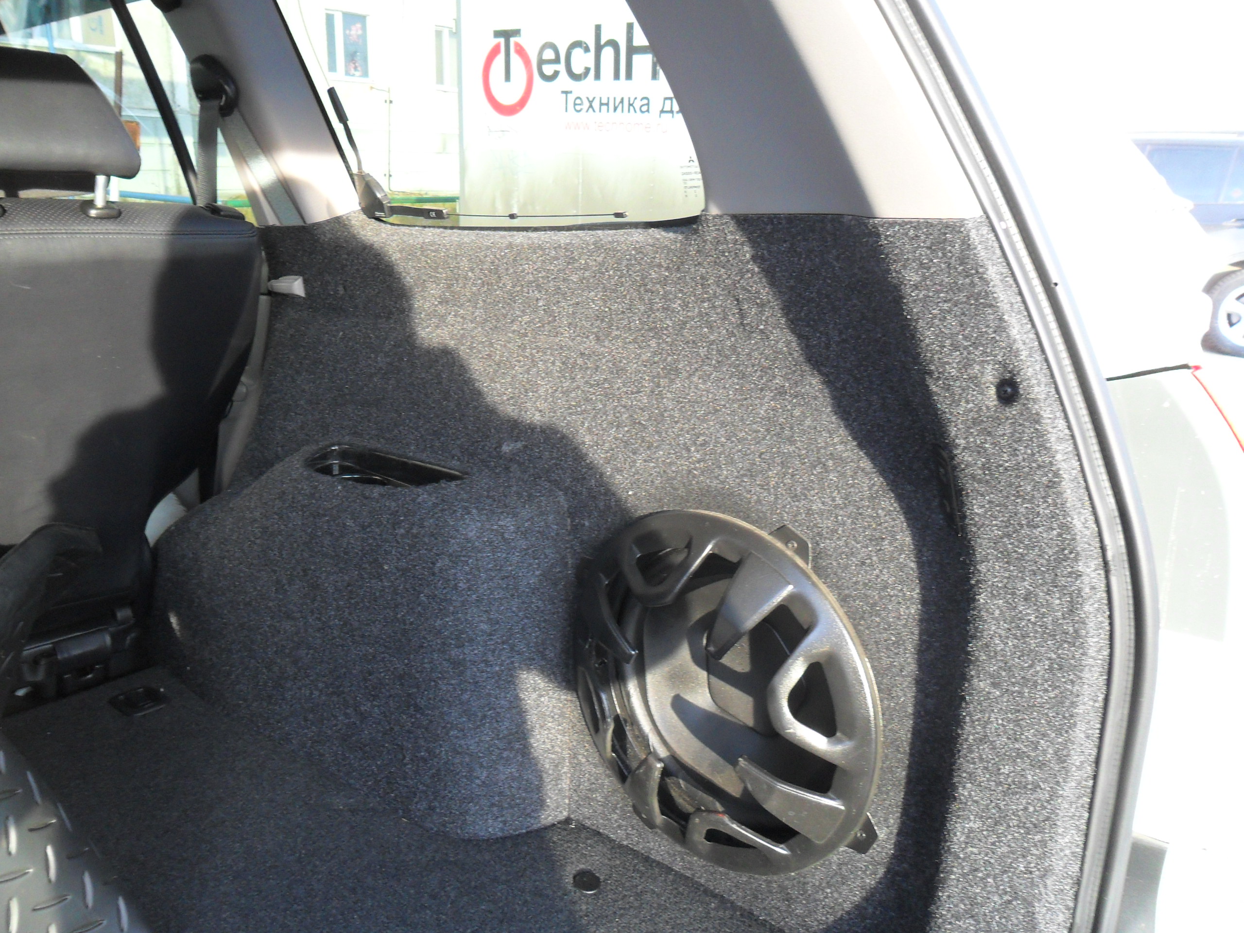

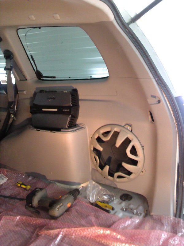

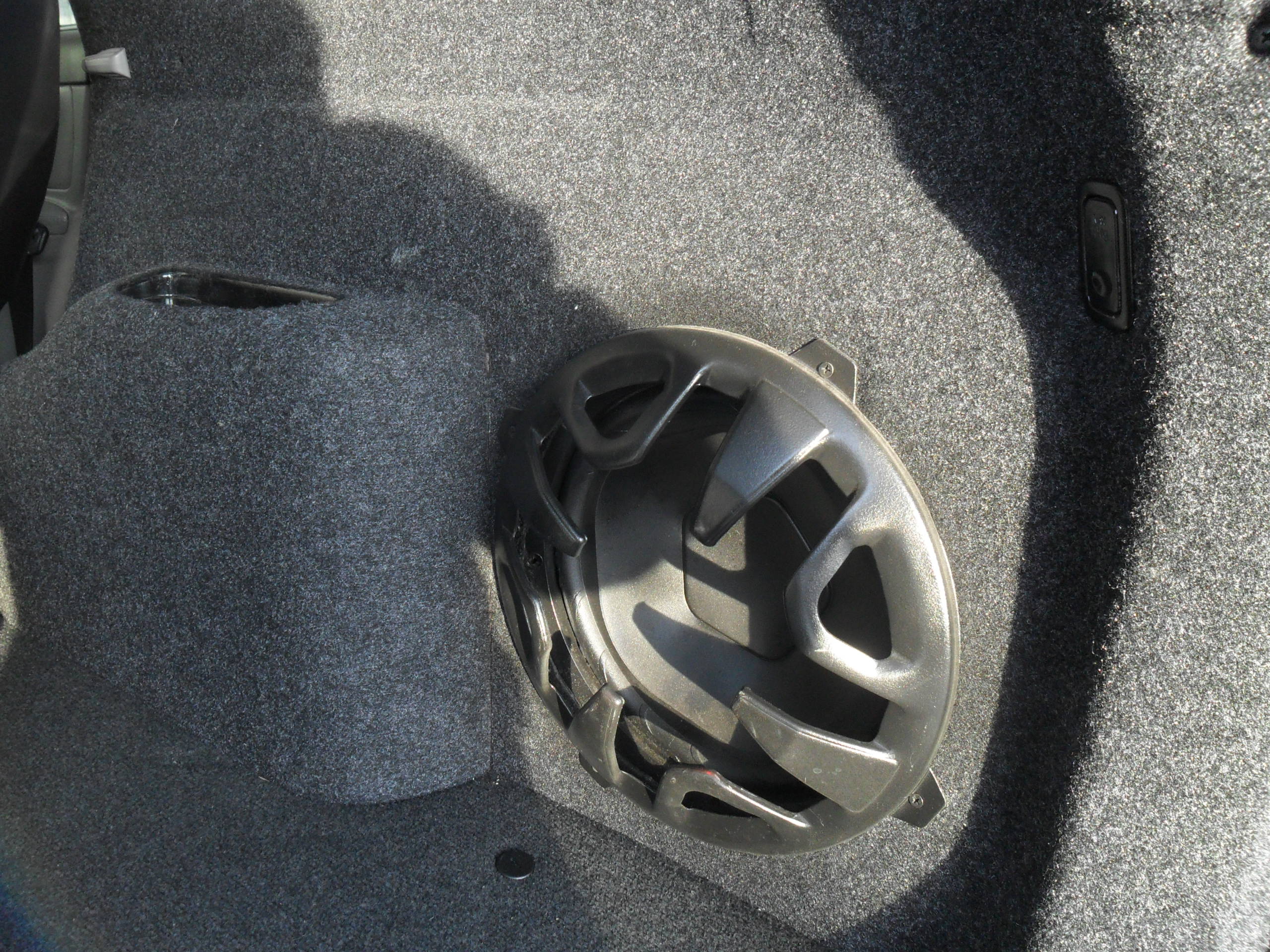

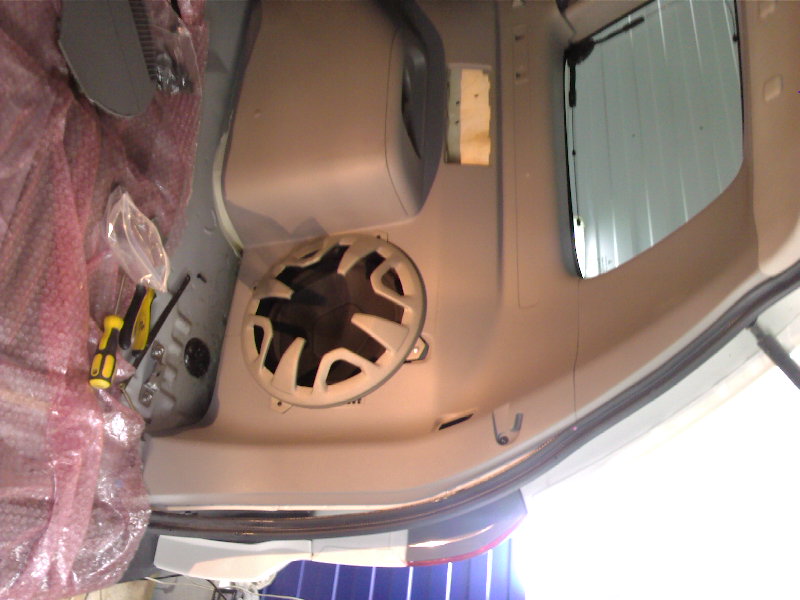

Уважаемые форумчане надыбал в теме "Вместительность НМПС с реальными фото" вот такую переделку. Господа, я так думаю это повод создания новой темы!!!
Переделкой багажника занялся с октября 2010 года. То у меня времени нет, то друга, который воплощал задуманное в жизнь. Закончил только по выходу в отпуск в конце июня 2011 года. Цель переделки: освободить место, занимаемое сабвуфером, усилителем и от необходимого в авто барахла, хранимого в специальной сумке (аптечка, трос, масло, огнетушитель, шаклы, цепи, компрессор и тд).
Изначально сабвуфер стоял в фазоинверторном корпусе, который занимал 1/4 багажника. Частень при поздке на рыбалку не хватало места, если ехали на одном авто. Вытаскивать и затаскивать саб напрягало, хотя делом там на 30 секунд. Решил переделать саб в корпус - закрытый ящик, чем освободить багажник, оставшись при низких частотах.
Было:
правда тут не совсем видно Изображение
вот другая с трофеем на 12 кг
стало
право Изображение
лево Изображение
лево верх Изображение
право верх
вид со стороны салона Изображение
Ящики получились 1) в родном месте увеличенный, 2) на полу за сиденьем, и 3)довольно большой в арке правого крыла с доступом сверху.

Молодца!!! Пластик резал? Фотки открытых ящиков в студию

Классно и аккуратно :*THUMBS UP*: . А это что за зверь в багажнике на второй фотке :=-O:

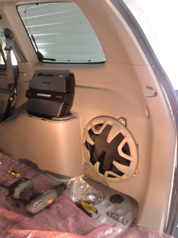

Началось всё ещё пока ждал своё авто, которое плыло на пароме. Время было предостаточно, аж 3 месяца.
И так по порядку. 1 люблю хорошую музыку. Но как-то с ящиком на пол багажника, как в предыдущей машине уже не хотелось ездить. Нужно что-то новое. Знакомые подсказали что такая инсталляция называется "СТЕЛС".
Очень помог форум сайта магнитола, за что им огромное спасибо http://magnitola.org/search.php?searchid=538313
2. Еще спасибо *Aleksandr* "Фото процесса здесь:
http://www.pajero4x4.ru/fgallery/displa ... 1508&pos=1 потому что с помощью его фотографий я планировал, рассчитывал как и где у меня будет расположен корпус стелса.
3. Одно из самых главных преимуществ стелса, это то что спать на рыбалке можно в багажнике не испытывая дискомфорта в нехватке места, а ещё с хорошей музыкой!!!
4. Начался тех. процесс

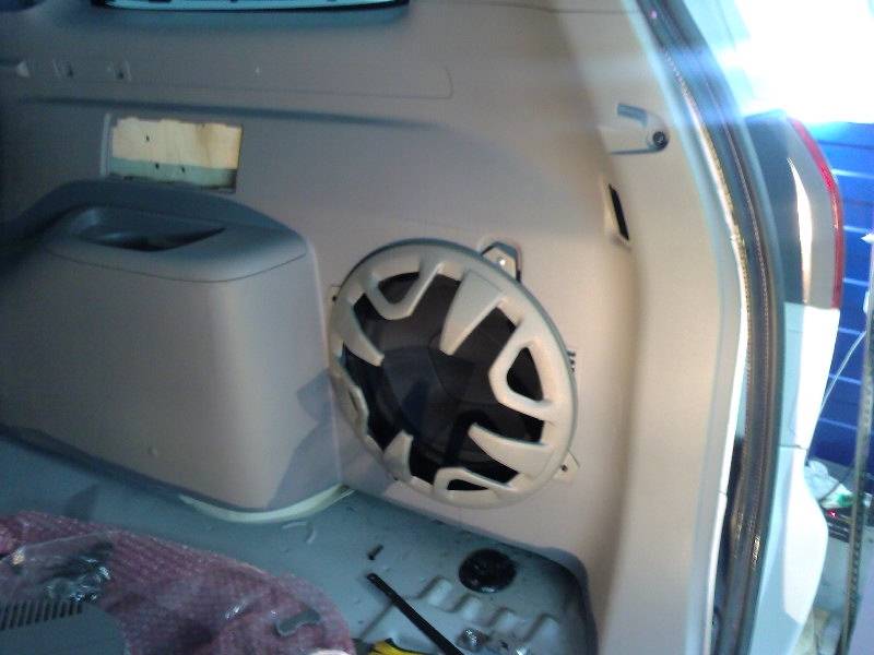

Пришло лето и я с новыми силами начал переделывать своё творение. По моему получилось не плохо. Усилитель перекочевал под водительское сиденье!!!

на что карпет клеел?

Пластик резал над правой аркой. Фото сделаю позже, т.к. фотик сломался, а на новом телефоне фото порлучаются такими, что стыдно результат показывать.

Фреди писал(а):Классно и аккуратно :*THUMBS UP*: . А это что за зверь в багажнике на второй фотке :=-O:
Спасибо, щука это. На прошлых выходных под ледостав летний рыбацкий сезон закрыли. Так на спининг правда чуть меньшего размера, но в перемешку с нельмой. На этих выходных уже по льду на зимные удочки.

Почему-то Ваши ссылки не открываются. Саб из какого материала делали ? Стекловолокно клеили ? Я немного переделать в очередной раз решил. Буду по весне знакомого, который вплощал задуманное в жизнь снова терроризировать. Саб хочу на 12 JL-ку поменять наверно 2 Ома с сабом алпайн PDX, динамики тыла под ампутацию, в передние двери более мощную акустику с усилком Алпайн поканально, голова Алпайн.

Ссылки исправил, корпус из стекловолокна, передняя крышка из фанеры 20 мм. Карпет клеил на аэрозольный клей DLS. клей не очень, в некоторых местах отклеивается.

Здесь еще надо соблюсти технологию клейки. Некоторые торопятся. Нужно нанести первый слой на обе поверхности. Дать высохнуть. Потом нанести второй. Минуту-полторы подождать и прикладывать.
Кроме DLS есть и другие клеи. Удобнее, конечно, из аэрозольных балончиков.

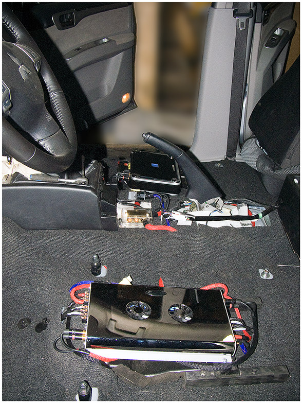

Закончил я с аудио.
Ниже прикладываю фото.
А акустика получилась такая - http://www.pajero4x4.ru/bbs/phpBB2/view ... &start=375
(третье сообщение сверху).
Спасибо Алексею - SoundSpeed за консультации.

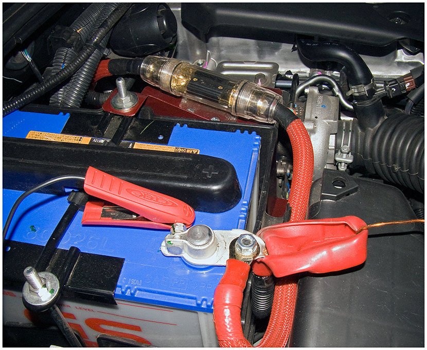

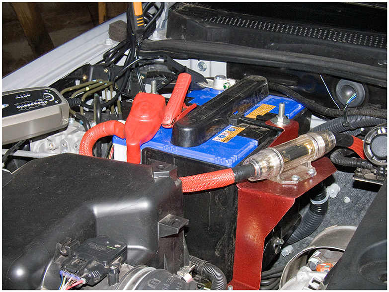

Подсоединение к АКБ.
Колба с предохранителем покоится на специально изготовленной площадке.

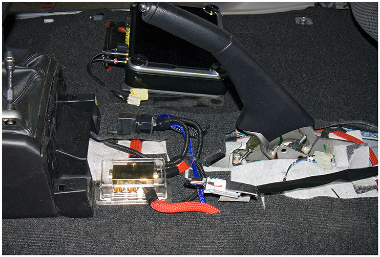

Разводку питания сделал в районе под подстаканниками в центральной консоли.
А питает саб один из усилителей, установленных под сидениями. Тот, что на дальнем плане.

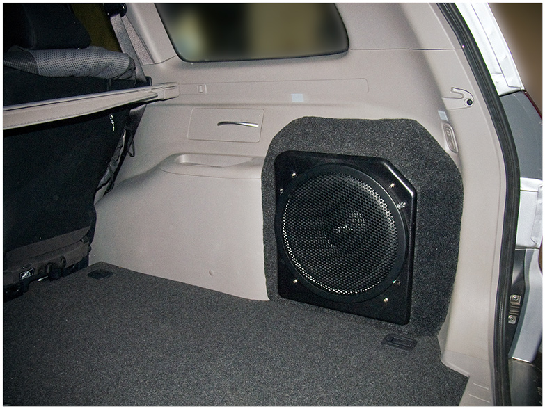

В багажнике выглядит вот так.

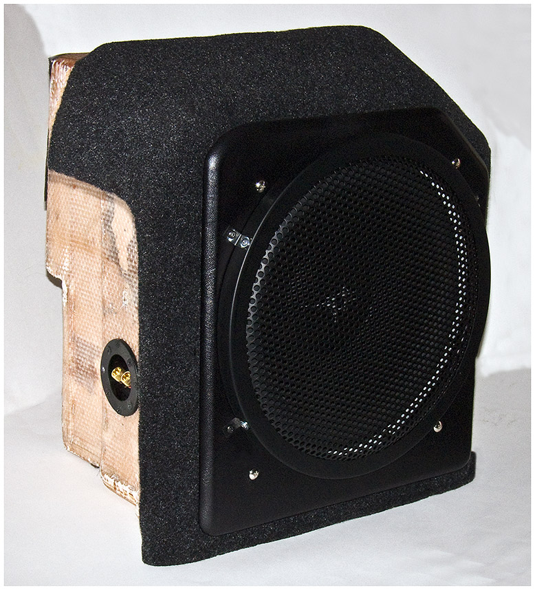

Вот так выглядит ящик до установки.

Молодец, аккуратненько смотрится, только для единой стилистики багажника, панели обклей карпетом. И царапается меньше и вид достойный.
