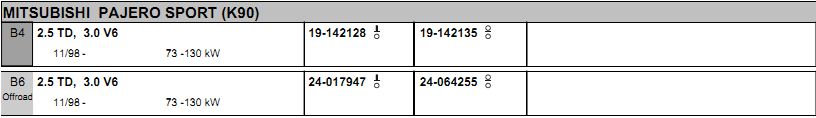

Т.е. назад можно поставить аммы со старого спорта, верно?
B6 Offroad 24-064255 должно подойти
думаю вот заказать что ли...
теперь бы еще на перед че-нить подобрать

MrBullyDouzer писал(а):Т.е. назад можно поставить аммы со старого спорта, верно?
если это от старого спорта с пружинами сзади, 100% подойдут

вот теперь осталось это узнать...
