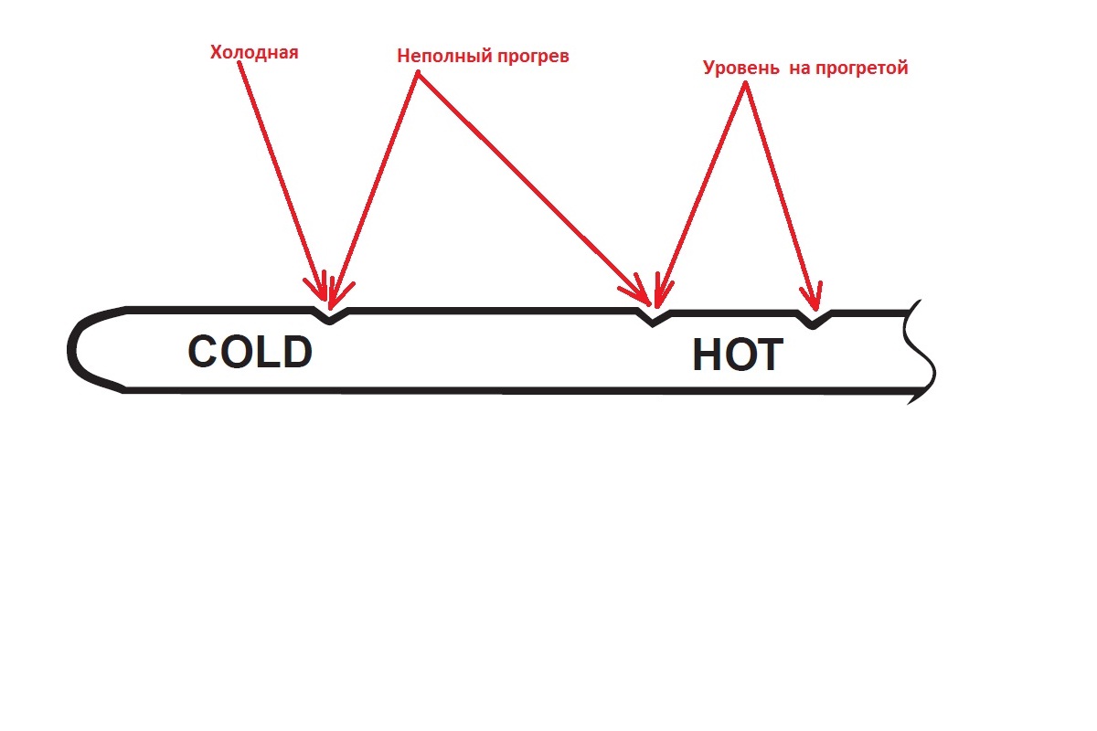

В мануале не нашол ничего про проверку уровня масла в АКПП. Вечером приехав домой не выключая
зажигание перевел селектор в N и полез смотреть на щуп. На нем три "риски", одна внизу (по моему COLD
около нее написано) и две на расстоянии примерно в сантиметр друг от друга выше первой.
Уровень масла между самой нижней и нижней из пары где-то наверное посередине или на 2/3 в сторону ручки
щупа.

Так же заморочился, понял одно - самая верхняя риска это максимум на горячей, пониже - максимум на непрогретой(т.е. я рассматриваю эту риску как справочную), ну а минимум он пох от температуры, аварийный и пи-ц. Всё ИМХО, ежели неправ поправьте плиз. Ес-но всё при работающем двигле.Cipher писал(а):Судя по всему действительно замерзла.

В мануале есть - просто не нашли "A/T fluid check" в поиске забейте - найдёте. Проверять уровень нужно при температуре жидкости АКПП от 70 до 80 градусов. Это достигается при пробеге автомобиля в хорошем темпе 15-20 км. Конечно было бы более правильно подключить сканер и померить температуру.Cipher писал(а):Судя по всему действительно замерзла.
Вторая машина с автоматом, когда первую покупал боялсо очень, прочитал кучу текстов
про то как правильно эксплуатировать коробку. Вот там как раз было о том, что греть ее надо
при минус 25 как минимум 5 минут удерживая тормозом в D. Сегодня держал минуту примерно,
все штатно, никаких симптомов.
щупа.
НО!!! Так гласит мануал. У нас реалии другие - зимой морозяка и дороги неровные. Я не зря спросил про уровень малса. Если было достаточно холодно и машина стояла неровно, то при запуске двигателя насос АКПП высосет холодное малсо из поддона и, если машина имеет крен, то холодное масло может не успеть стечь в маслоприёмнику и коробка "хапнет" воздух(это может произойти в сильный мороз и на ровно стоящей машине) . Естественно при этом она отключится. И тут прогревать её, включив передачу и удерживая тормозами, не только бесполезно (прокачки то нет - давления тоже), но и вредно - насосу, работа "насухую", жизни не добавляет.Правильно бы было, в этом случае, не гонять рычаг туда-сюда, а заглушить машину и немного постоять - масло стечёт в поддон и давление появится. НО - лучше этого не допускать. Учитывая наши реалии,- мы всегда держим немного повышенный уровень масла. Выставляем его по самую верхнюю метку не при 70-80 градусах, а на 30-50ти. Обычно это происходит так - после ремонта наливаем масло по саму вехнюю метку на щупе и заводим машину на 10-15 секунд. Затем опять заливаем по самую верхнюю метку - опять заводим и уже на работающем моторе выставляем масло между двумя нижними метками (неполный прогрев на картинке). Потом прогоняем машину на подъёмнике с вывешенными колёсами по всем передачам несколько раз (как правило мотор при этом успевает прогреться полностью) и выставляем масло по самю верхнюю метку на щупе. Обычно при этом температура коробки как раз от 30 до 50ти градусов. Да - возможно в жару, летом, при движении с высокой скоростью по трассе и будет немного "потеть" сапун - но не более. Само собой - два уровня лить не нужно. Кстати - на последних моделях Тойота указывает проверять и выставлять уровень масла в АКПП при температуре масла от 40 до 45 градусов. И даже устанавливая перемычку в диагностическом разъёме эту температуру можно определить - лампочка начинает мигать.
Поэтому - померьте уровень масла именно сразу после запуска. Только померьте правильно: Завели машину - подвигали рычагом во все положения и оставили в нейтрали - вынули щуп - вытерли его - вставили опять - вынули и посмотрели ОБЯЗАТЕЛЬНО с обеих сторон - САМЫЙ НИЗКИЙ уровень на щупе и будет правильный (когда первый раз вынимаете щуп, то всёравно по трубке масло размажете немного). И делайте это на ровно стоящей машине - щуп и маслозабоник находятся в разных углах поддона АКПП.
[skip]
Температурное расширение масла у меня выше именно в городе, а не на трассе. На трассе едь хоть 180 км/ч, но температура масла АКПП не превысит 80 градусов.
А вот в городе и тем более, при съезде с дороги после трассы и будет превышение уровня, т.к. едем сперва по трассе до места рыбалки и при этом коробка успевает прогреться до своих 80 градусов, а потом при съезде с дороги на проселок, температура АКПП будет только увеличиваться с 80 градусов выше...
А мысль вообще правильная.... что зимой в Сибири держать немного повышенный уровень масла. Температурное расширение масла при -30 просто не стоит рассматривать, но это только применять нужно для асфальтовых передвижений и только для коротких (не выше 15 км за раз) пробегах по городу... т.к. даже короткая остановка позволяет снизить температуру масла АКПП и греть начинает заново.
А выход есть - надо ставить радиатор АКПП и выставлять уровень после пробега 20 км по максимальной риске - тогда все и будет работать так, как и было задумано на заводе.
