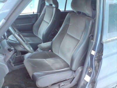

Ура я победил сидения. Два месяца назад загорелся ремонтам сидений. [img]http://i007.radikal.ru/0906/d7/985059bb37d6.jpg
И вот перед этой баталией. Обзавелся вторым комплектом сидений 2000 т.р.. Забегая в перед скажу что из 2 собрал только один. Нашел кто в городе продает кожу (купил черную перфорированную и обычную- около 7000 т.р. на все). Нашел кто сошьет 10000 т.р. за все. Весе было готово и вот началось. Каркас пассажирского переднего сидения спиной отдел сломан, поролон местами порван- от старости, задние сидения – это просто ужас люфт во всем и везде. Передние сидения победил сразу и без каких либо проблем. [img]http://s51.radikal.ru/i132/0906/0e/0500750afc6e.jpg

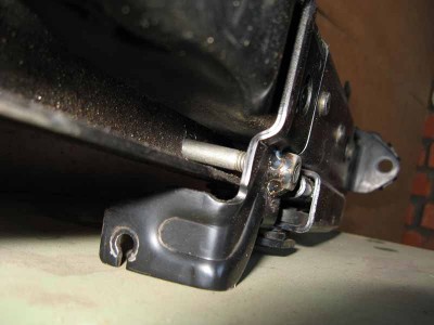

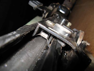

И вот заключение ( стук передних сидений 1- и что не смог сделать это полозья люфт остался. 2- убрал люфт и соответственно дребезжание направляющей на боковой регулировке сидений путем подкладывание пластин из фторопласта[img]http://s55.radikal.ru/i147/0906/51/6633b971e9a2.jpg
[img]http://s57.radikal.ru/i155/0906/0e/cefeacd251ae.jpg

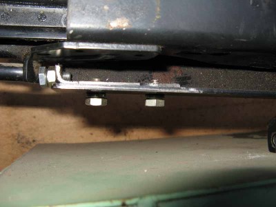

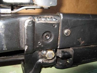

и перенос отверстия под шплинт на каркасе боковой регулировке,[img]http://s59.radikal.ru/i166/0906/e9/83cde4cbf38c.jpg пластмассовые втулки в нутрии были заменены, с наружи у водительского с лева и пассажирского с право места соединение нижней и верхней части сидений отсутствовали или частично отсутствовали пластмассовые втулки- были установлены. ).[img] http://i074.radikal.ru/0906/fd/7e0de3f4fd44.jpg

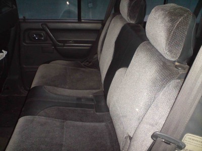

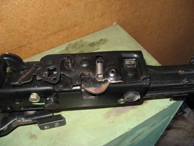

Задние сидения, ох как тут все не просто.[img]http://s55.radikal.ru/i150/0906/b4/f75beec6fa5e.jpg

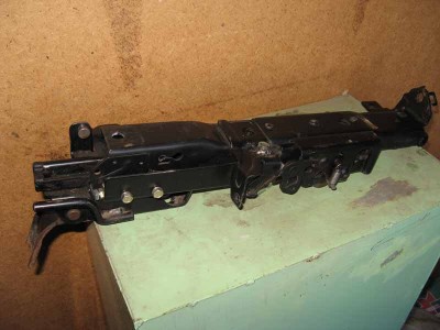

Начну с главного механизм регулировки наклона спинки –это ужас на всех, а именно на 2 больших стопорных шайбах износ примерно 1 мм- где замена , а где и просто переворачивал и ставил обратно так как рабочая часть с одной стороны износ идет канавкой с одной стороны. Так же 4 маленьких шайбы, тут замена на новые нержавеющие в местах соединениях верхней и нижние части сидения (правая сидения – с левой стороны, левая сидения- с правой стороны ) в этих места стопор на него одел трубку силикон для смехчения.
ВНИМАНИЕ при сборке задних сидушек соберите полностью механизм спинке с правой и левой стороны убедитесь что кронштейн плотно прилегает к стопору.[/img]http://s55.radikal.ru/i150/0906/34/b986e05aa9f7.jpg

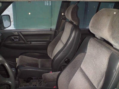

затем снимите кронштейн и натяните обшивку, наденьте кронштейн, на стопор оденьте трубку силикон.
И вот я их победил. С сади тишина и покой сидения не дребезжат.[/img]http://s55.radikal.ru/i150/0906/0c/900e2c131197.jpg
[img]http://s49.radikal.ru/i124/0906/50/ef1267a701db.jpg
С переде только полозья но и на них управа найдется.

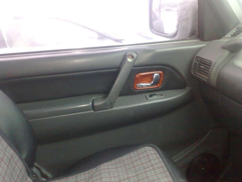

Зачетно!!! На дверях еще вставки сделай :)

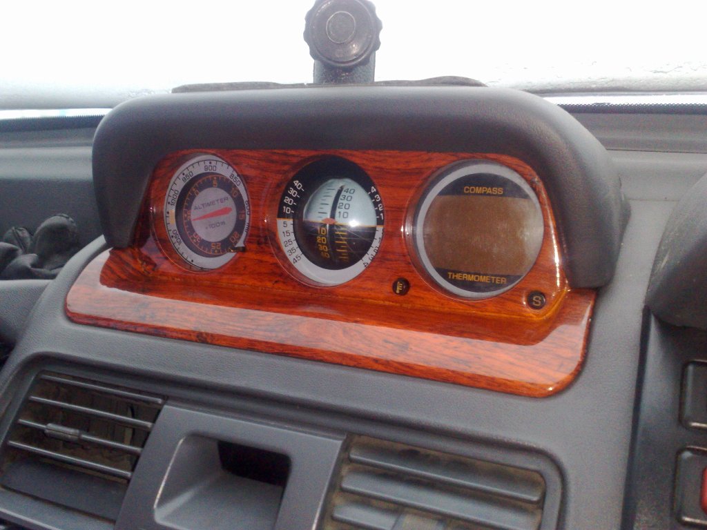

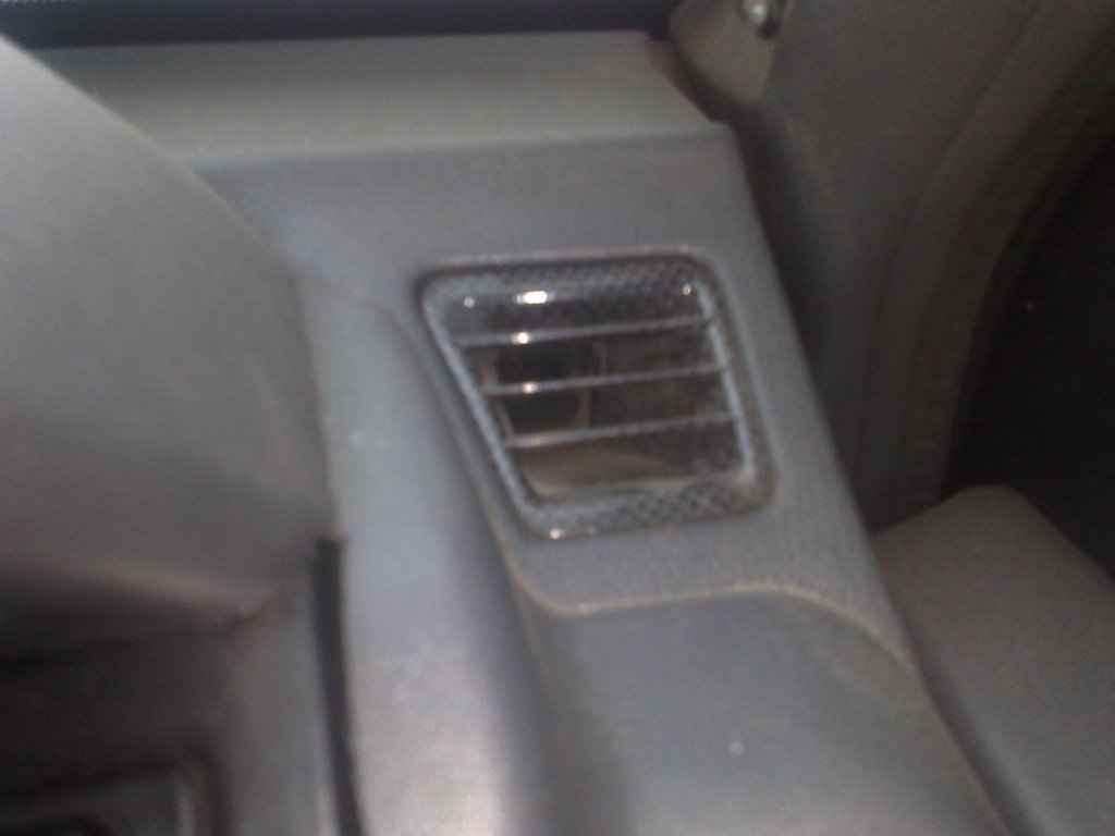

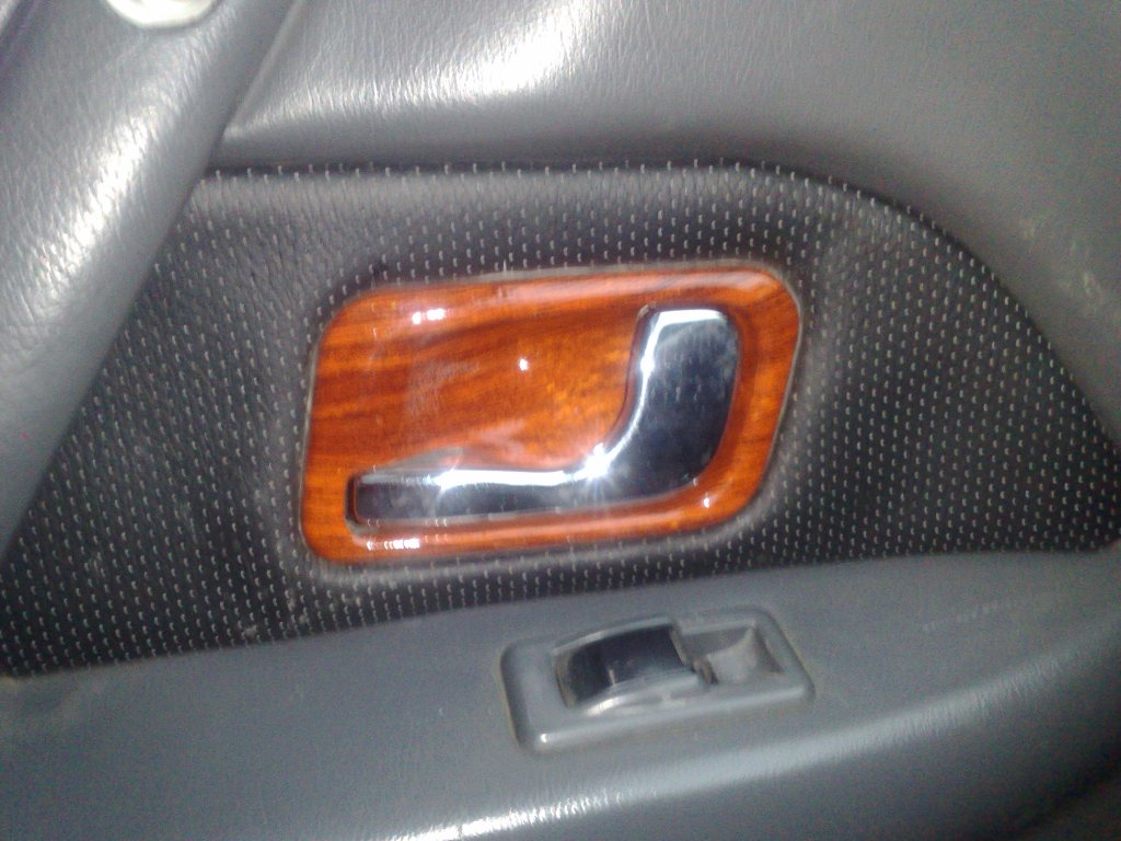

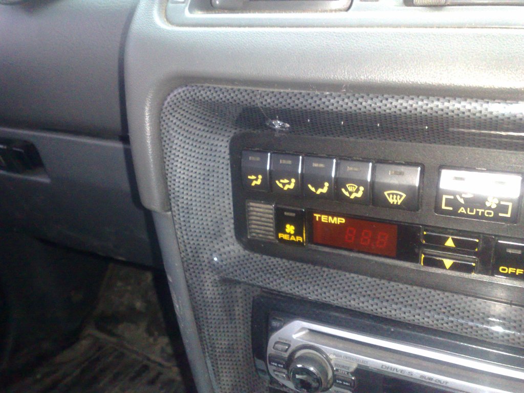

чутка дороботал. чтоб руки не скучали

очень хочу вставки под карбон..
как делал?
где брал?
Максим НСК
Сообщения: 252
Зарегистрирован: 28 апр 2009, 10:02
Мой автомобиль(и):: Pajero v45 6G74 GDI. 5-дверый '98 (E-V45W)
Откуда: 54
Re: Ура я победил сидения.
Сообщение Максим НСК »
витал71 писал(а):очень хочу вставки под карбон..
как делал?
где брал?
Сам. Есть пленка. Берешь пленку на воду кидаешь потом активатором и деталь туда потом лаком

что такое активатор?
пленка так облегает хорошо?,без морщин...?
Максим НСК
Сообщения: 252
Откуда: 54
витал71 писал(а):что такое активатор?
химия похожа на растворитель
ну на счет морщин "у кого руки от куда ростут"а вобщем все ОК
