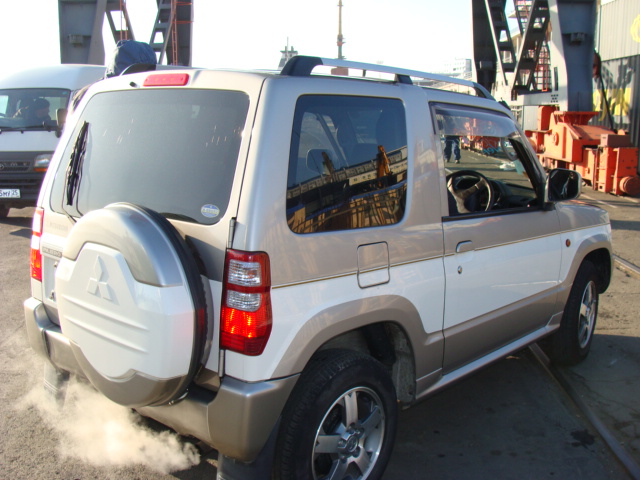

Такой дым нормален?
Выгружали во Владике вчерась моего турбового миника.
На присланных фотках (сразу после съезда) дым выглядит следующим образом, при этом по фотке салона обороты где-то 1100-1200.
Погода во Владике около -4 гр, влажность около 75%.
Это нормальные дым и обороты или готовиться к какому-то попадалову?

Не вижу ничего косякового... При прогревочных 1100-1200 все в пределах нормы(и без прогревочных кажысь тоже) Там вроде больше пара(влага из выхлопной выходит), а потом авто еще и не каталось сколько... Побегает, все "притрется"

у мего миника с утреца холодного тоже какое то время идет белый дым и обороты ~1200. после просушки выхлопной системы (минут через немного-несколько) дым почти не виден. щетаю, что ниче страшного...
