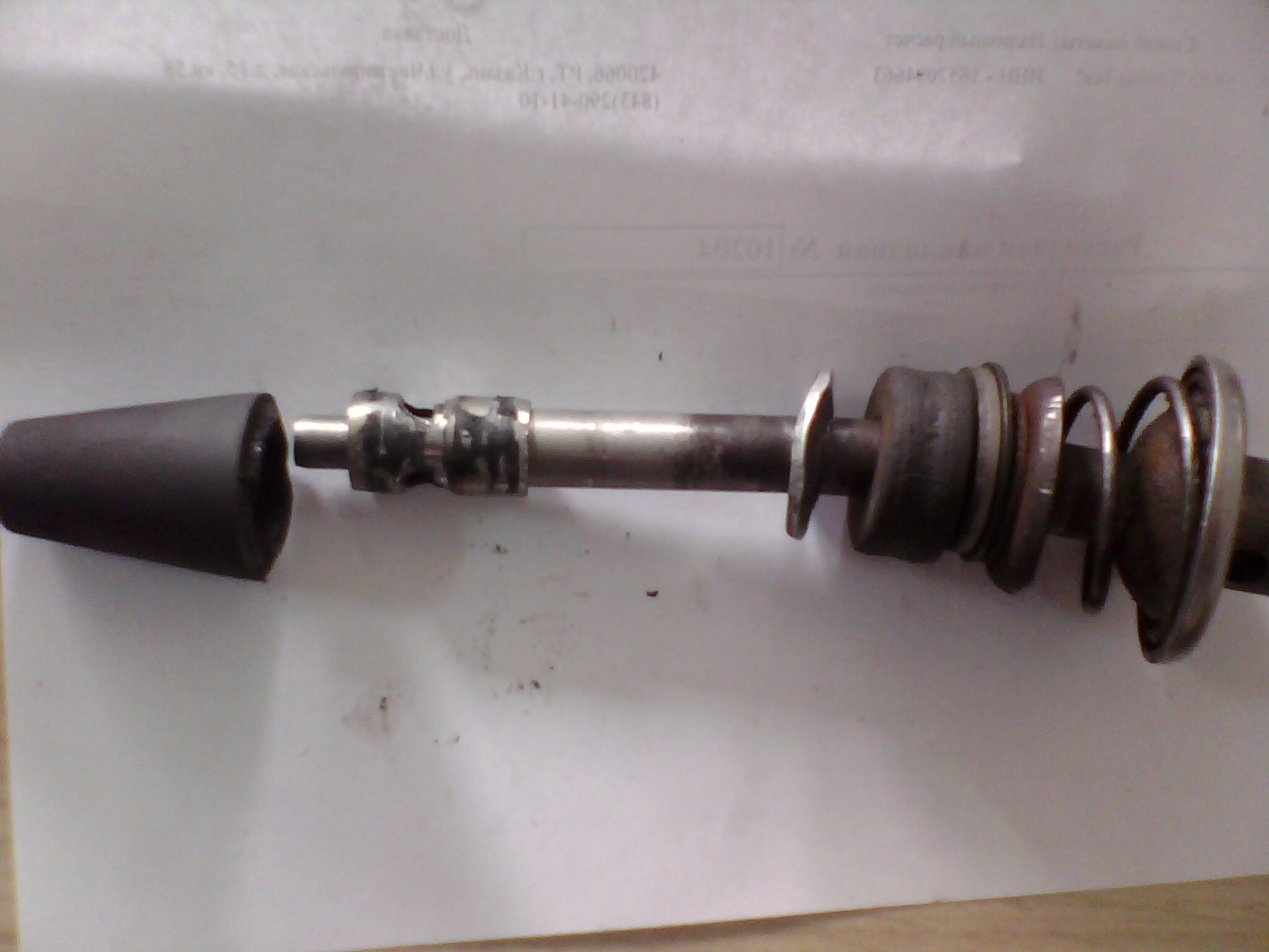

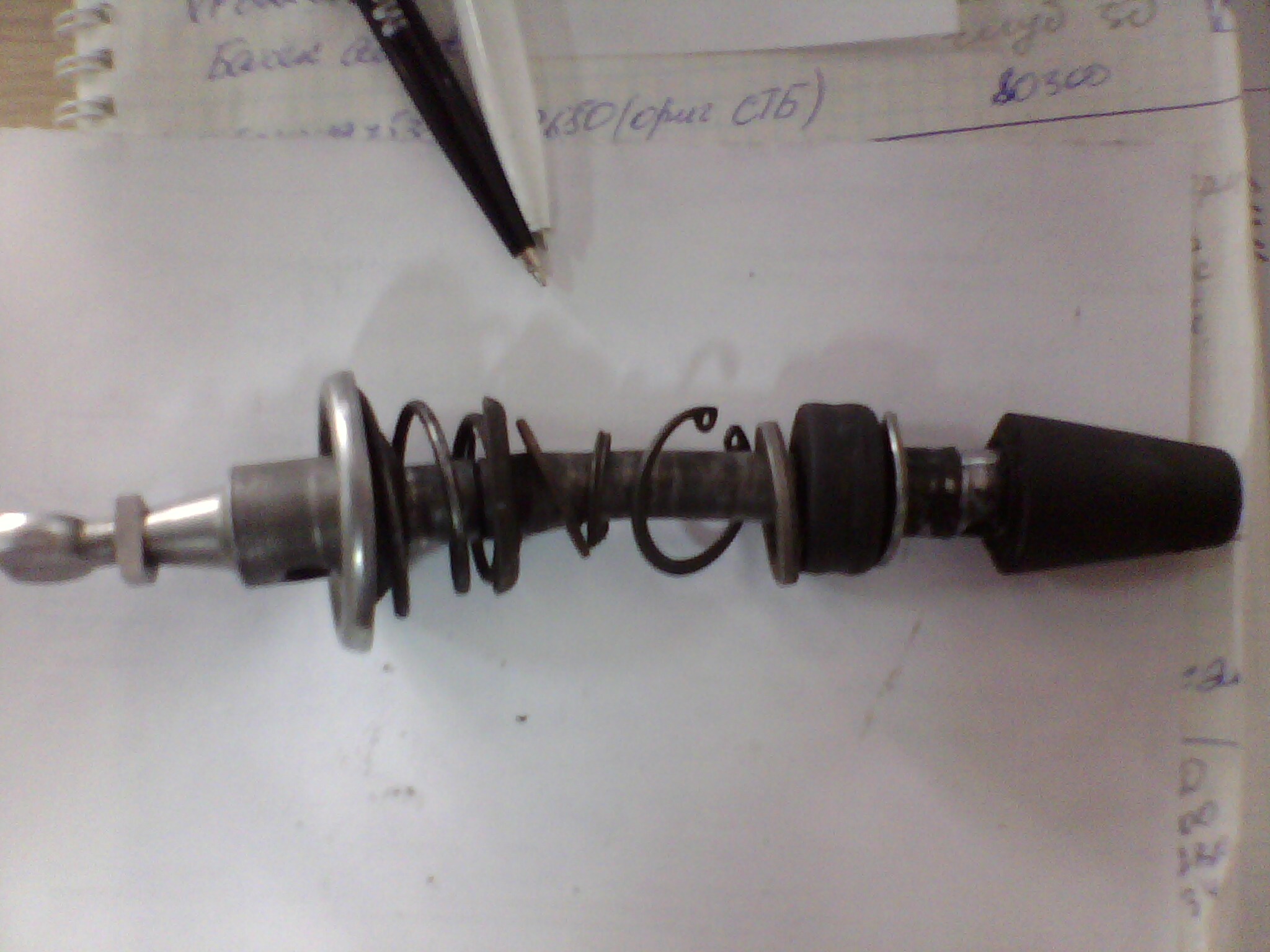

В общем так: если с рычага раздатки еще удалось вынуть штифт, то с рычака коробки не получилось - он длиннее и в нем по всей длине резина приклеенная. Перед этим выбил штифт "косточки" и обнаружил что металлическая полусфера, в которую она упирается тоже не снимается. Пыльник не одеть нормально ни с какой стороны.
Сделал по-другому: распилил его нах болгаркой вдоль и поперек (даже после этого еле отодрал резину)
Потом был изготовлен удлинитель с проточкой, напрессован и обварен
Теперь все пыльники одеваются отлично, ниче не надо натягивать :)
Переделаю рычаг раздатки по такому же принцыпу.

мне токарь на работе точил, но он по месту подгонял, поэтому вторую так просто выточить не удастся

мне тоже в депо токар из второпласта даже 2-штуки сделал, теперь один в запасе, все собрал поставил, оооооо тишина, самое главное не дует

Вот вся эпипея у меня возник из-за самого нижнего пыльника, сперва заказал средний пыльник, получил его в екзисте, после чего вкрыл менят, и еще почти месяц ждал нижнего, и пришлось все разобрать до винтиков.
