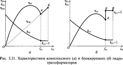

На МКПП водитель явно чувствует, когда не хватает тяги и включает понижайку.
На АКПП из-за ГТ необходимость включения понижайки ощущается слабее. Водитель тупо давит газ, на тахометре большие обороты, а машина едет с черепашьей скоростью, но ведь ЕДЕТ.
В режиме когда гидротрансформатор увеличивает крутящий момент, чем больше разность оборотов насосного и турбинного колеса, тем больше тепла выделяется, потому что КПД ГТ резко падает. На пониженной передаче эта проблема резко уменьшается, разность оборотов уменьшается, КПД ГТ выше, тепла выделяется меньше.
Мощность ВЫХОДИТ одинаковая, а вот ВХОДИТ разная :)

Podzemshik писал(а):На МКПП водитель явно чувствует, когда не хватает тяги и включает понижайку.
С АКПП недостаток тяги чувствуется также хорошо, как на механике и сомнений, когда надо включить пониженную не возникает. Только на АКПП, случайно ошибившись с передачей, Вы избежите заглохшего двигателя и, возможно, опасности с этим связанной. Плюс, даже остановившись из-за нехватки тяги, у Вас всегда есть возможность включить пониженную и тронуться без отката, без пробуксовки, с ровной тягой.
А если человек не чувствует недостатка тяги на АКПП, то он и на МКПП сожжёт сцепление влёт.

AlGo писал(а):Меня в основном интересует движение зимой по снежной целине.
мах578 писал(а):если катаешся не в спорте и не на время НА......Й тебе ваще тайр-бед-локи...
Так это что бредовая идея? Но она же Ваша, Вы ее мне 10 дней назад подсказали и видимо забыли.
мах578 писал(а):таэрлок вполне для гражданской брички пойдет
А я ее за дельный совет принял. Как Вас понимать не знаю. Но совет Ваш,- как дали, так назад и взяли.
AlGo писал(а):С чего это на понижайке крутящий момент будет малым, учи матчасть, теоретик.
Тут Вы тоже ляпнули не подумав. При включении понижайки, на гидротрансформаторе момент именно УМЕНЬШАЕТСЯ, обороты повышаются.

Podzemshik писал(а):В режиме когда гидротрансформатор увеличивает крутящий момент, чем больше разность оборотов насосного и турбинного колеса, тем больше тепла выделяется, потому что КПД ГТ резко падает. На пониженной передаче эта проблема резко уменьшается, разность оборотов уменьшается, КПД ГТ выше, тепла выделяется меньше.
Понял, что мой вопрос поставлен некорректно:
AlGo писал(а):Так может гидротрансформатор меньше греется при меньших оборотах, без понижайки?
На 2-ой передаче гидротрансформатор будет работать в тех же условиях, что и на 4-ой пониженной.
Получается все зависит от стиля езды. Если водитель рано переходит на повышенные передачи, у него больше шансов перегреть АКПП, чем у того, кто запаздывает с таким переключением, как бы перекручивая двигатель.
Но и в этом случае не все так однозначно, потому как КПД гидротрансформатора, с уменьшением разности оборотов насосного и турбинного колеса, увеличивается не монотонно, а с провалами.
Для передач без блокировки гидротрансформатора это левый рисунок, с блокировкой правый. В обоих случаях присутствует провал в точке А. Данных по нашей коробке не нашел, но типичный для передач подобного типа, в этой точке КПД= 80%.
Получается, если двигатель автомобиля 220 л.с. при движении работает допустим на 30% своей мощности и гидротрансформатор работает в окрестности точки А, то тепловыделение в нем составит около 10 кВт!! Да таким кипятильником не только коробку вскипятить, дом уже с успехом отапливать можно.
Выходит самый хороший режим движения,- это заблокированный гидротрансформатор (точка Б и В), тут КПД около 100%. Но на 1-ой передаче блокировка видимо не включается вообще, а на остальных как понять когда включилась блокировка? Вывести лампочку с соленоида блокировки? Причем есть еще крайне нежелательный режим, когда соленоид включился, но блокировки не произошло,- идет пробуксовка блокирующей муфты. Как о таком режиме узнать?
