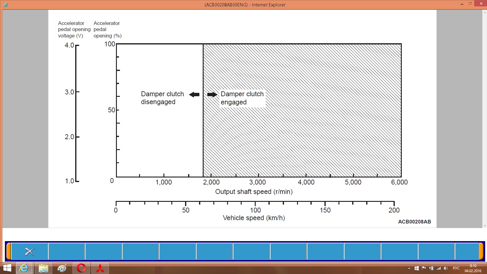

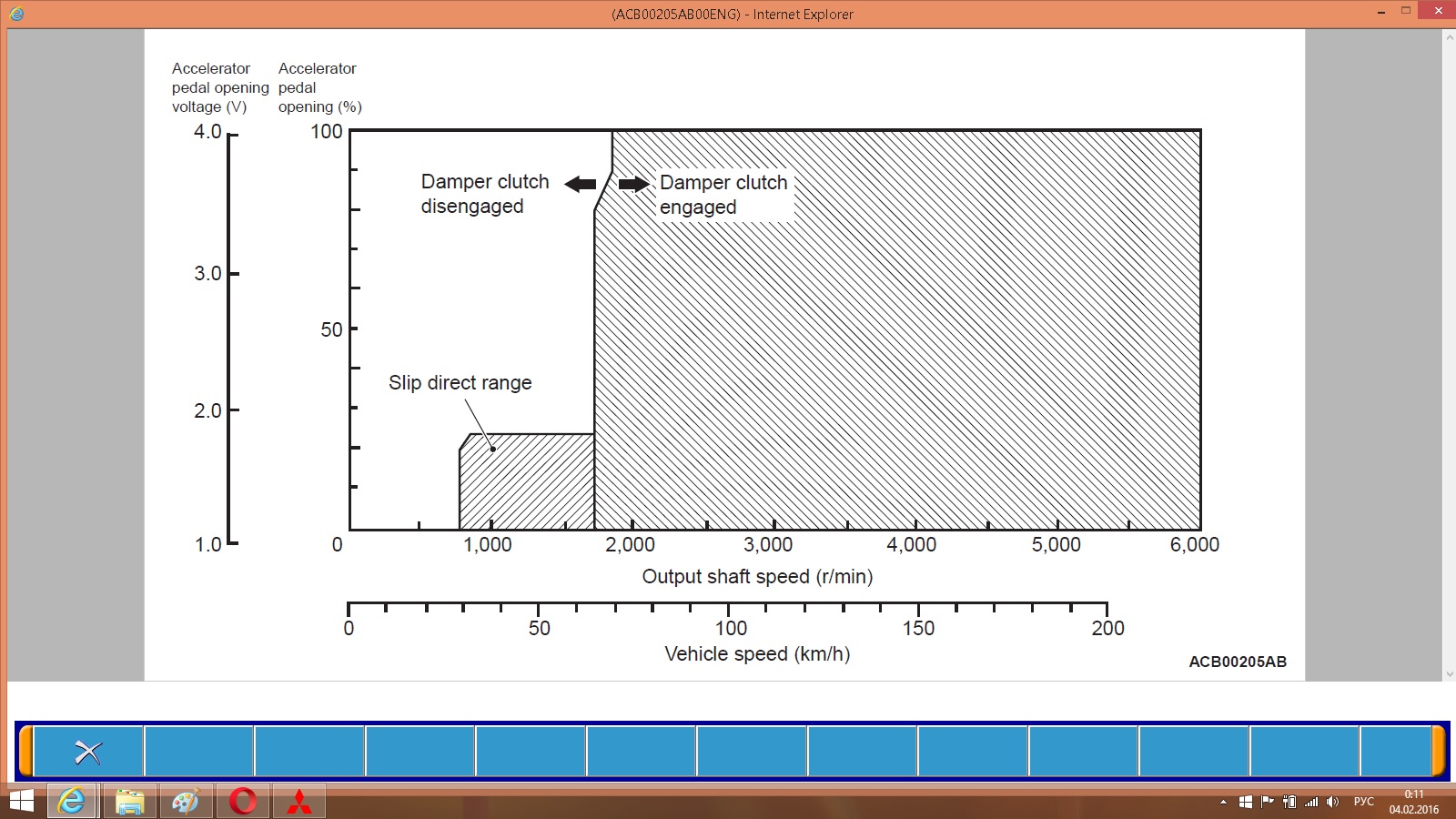

SNOOPER писал(а):Зачем фантазировать. Ничего там не блокируется на первой, только 3-4-5.
Странно, судя по графикам на 3 передаче блокировка не зависит от положения акселератора, только от оборотов. А на 4-5 зависит от обоих факторов...
SNOOPER писал(а):Блокировка трансформатора применяется для повышения топливной экономичности и только после того когда двигатель уже имеет достаточную мощность для принятия нагрузки.
Потому блокировка и применяется на 3-4-5 передачах.
http://wiki.zr.ru/%C3%E8%E4%F0%EE%F2%F0 ... 0%F2%EE%F0
На некоторых современных неправильных автомобилях (пузотёрках и кроссоверах) ГТ блокируется на всех передачах. На то есть много причин: увеличение КПД, улучшение динамики разгона, снижение расхода, снижение вредных выбросов, лучшая поддержка ручного режима. Такой тип коробок называется типтроник.
Но за всё приходится платить. Блокировка ГТ на низших передачах вызывает повышенные ударные нагрузки в трансмиссии, поэтому приходится делать скользящее включение блокировки, что в свою очередь вызывает её быстрый износ из-за частой пробуксовки.
Блокировка ГТ на 1 передаче вскоре после старта - удел БМВ и иже с ними, ну а мы будем спокойно дёргать застрявшего коллегу на 1 передаче, зная об отсутствии жёсткой связи двигателя и колёс :)
Вот этот график в лучшем качестве.
3-я передача для России
А вот 3-я передача для европы.
Разница присутствует.
