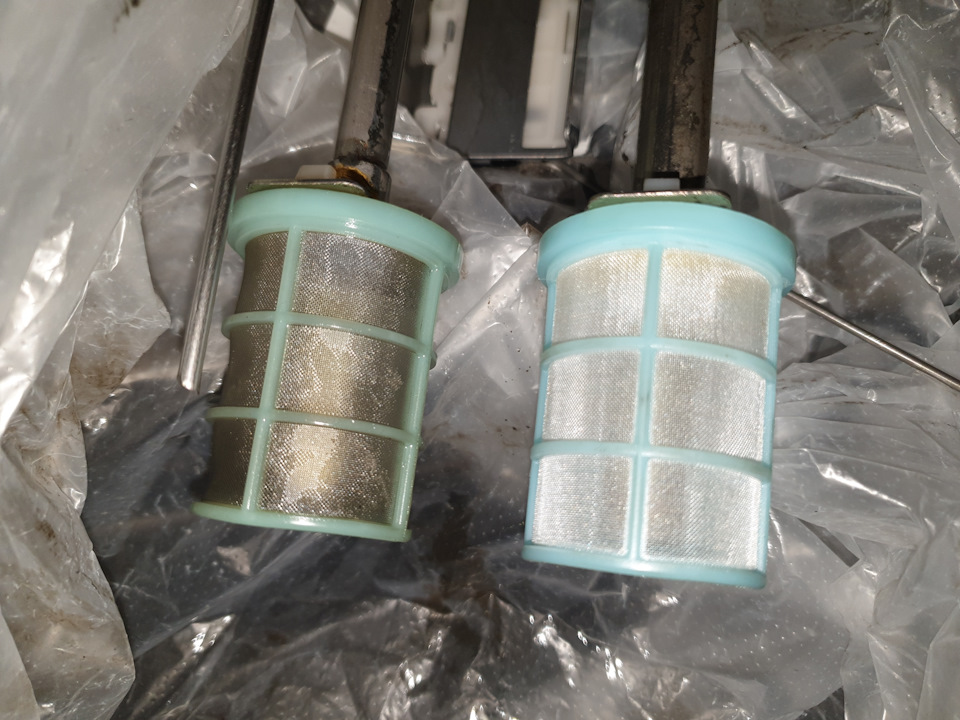

Я не сварщик и не металловед. В баке присутствовали свободно перемещающиеся частицы размером от миллиметра до 5 миллиметров (на глаз). Частицы магнитились.МШУ писал(а): ↑ Реально "плавали"? феерично!:)
Я понимаю,что не все "технари",но можно как то четче прояснить понятие "опилок" в тнвд?
.... Окалина ввиде шариков- возможна только при сварке полу-автоматом проволокой. При TIG сварке даже с присадкой= это анриал.
Зачистка от болгарина- это не " стружка",как от токарного станка... она мелкодисперсная,но при этом достаточно крупная,чтобы осесть на топливном фильтре.
Я не вкуривал в особенности фильтров на П3/4.....вопрос: как борются с водой в ДТ?
Насколько штатная система фильтров эффективная? Юзались ли присадки водопоглотители....
Я к тому,что попадание воды в плунжер тнвд несет более летальные последствия,чем эфемерный "абразив" ввиде окалины и "стружки" фантастическим способом проникшим через фильтры.
ТНВД был забит фрагментами металла размерностью меньше миллиметра, но в большом количестве.

Фракции такого размера физически не могут пройти через фильтрЫ.Даже через сетку грубой очистки.

Количество слишком большое для того чтоб прошло через фильтр.
Фильтр в таком случае должен быть полностью забит опилками.
Так же сетка в баке уже такие фрагменты не пропустит, не то что сам фильтр.
Опять же три года гоняли, а тут прямо напасть, два насоса за пол года с одним симптомом. Не находите странным.
Особенно если бак промывали после первого насоса.
Промывки бака после изготовления, хватило на три года, а после ремонта на пол года.....
Опять же я не просто так сказал про сетку на обратке.
При наличии сетки, в баке вашей машины ничего бы не плавало. Всё было бы в сетке.
Ладно первый насос, убил "коварный бак" который три года поджидал как бы осыпаться и забить насос.
Но второй то насос явно помер после качественной "промывки" бака, после первого.....
Как бы странно объяснять очевидные вещи.

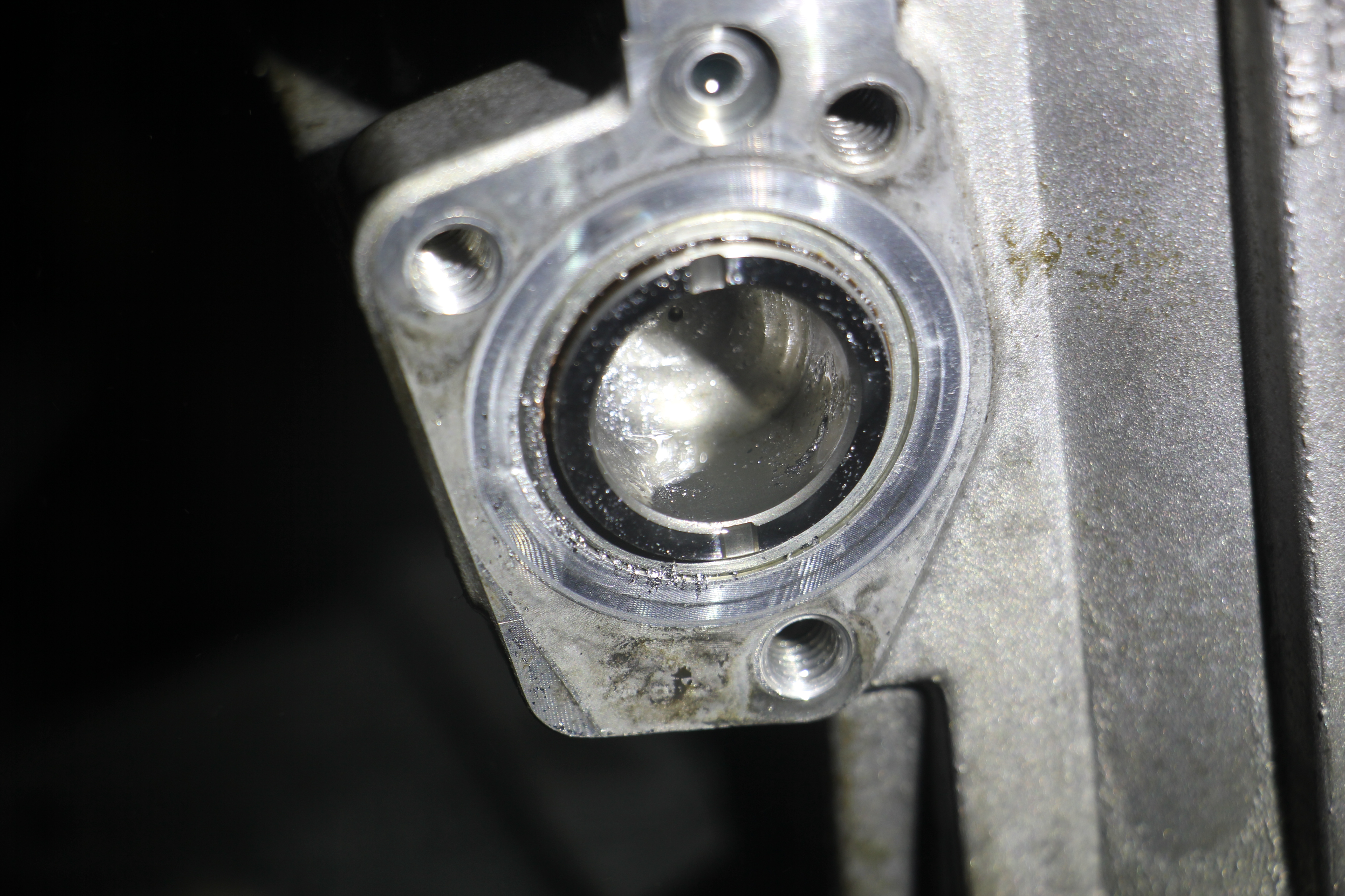

Вся эта стружка с подкачивающей секции насоса.
А вот почему, это другой вопрос.
Да хотя бы как выше говорили, вода "переночевала" на лопатках насоса.
