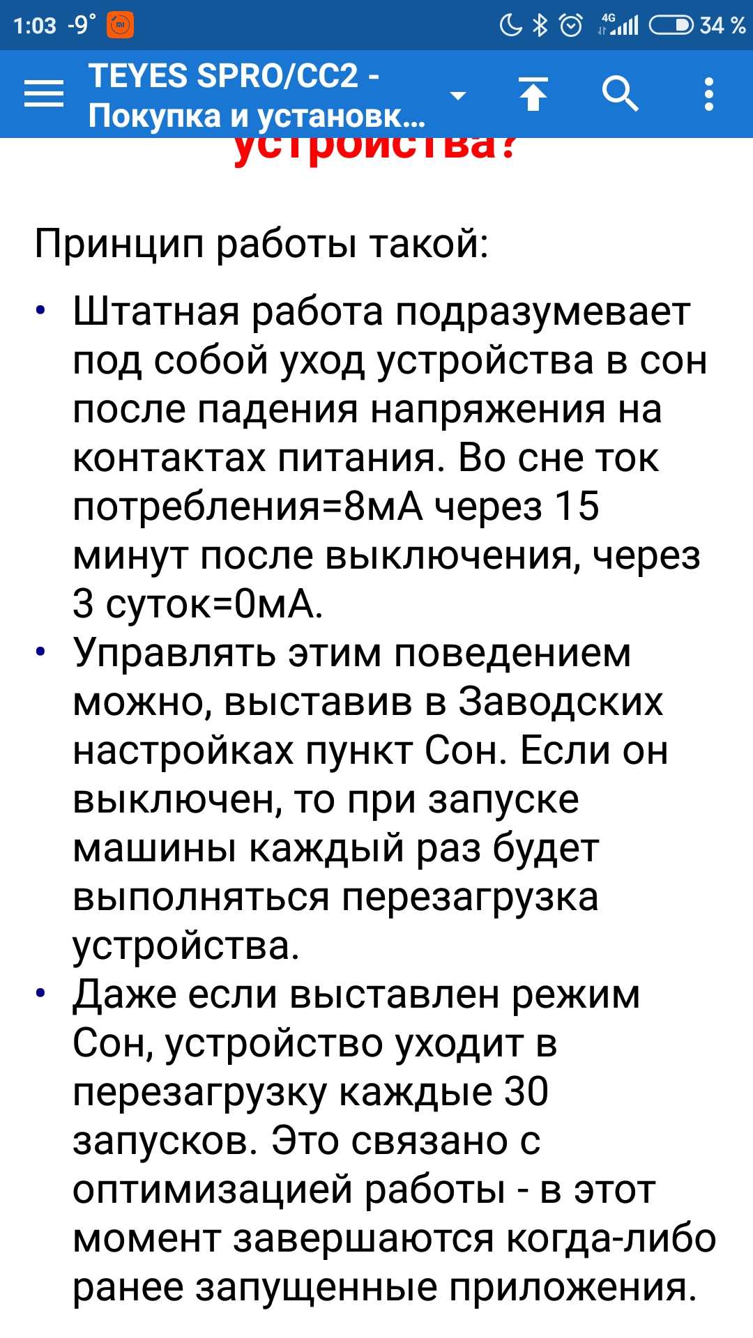

в настройках можно выбрать сон или полное отключение.

Нет, я имею в виду физически питание подается? При отключении машины ключом должна идти дежурка какая-то на голову

Я про это и говорю, что в настройках можно выставить, что будет при вытащенном ключе - сон или полное отключение с последующей загрузкой.
