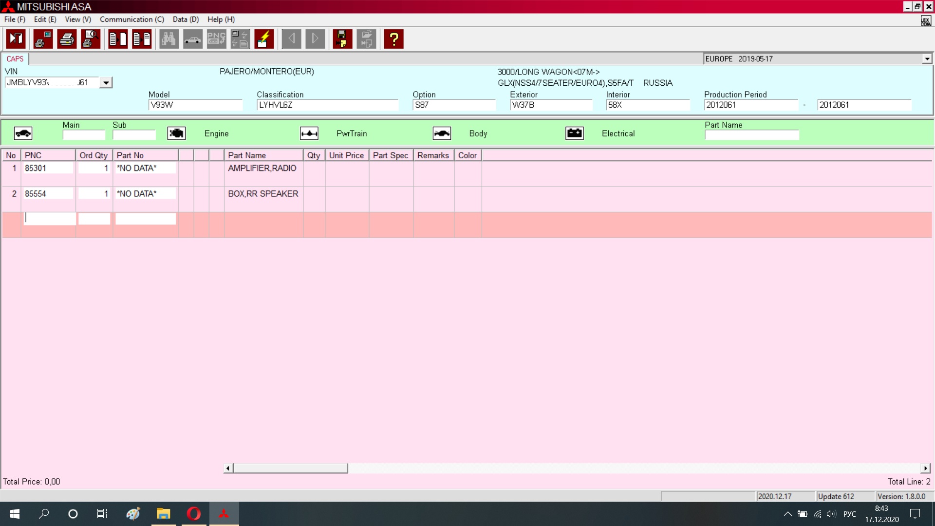

Саба не видел, динамики лишь в дверях, даже центрального нет.

Модест писал(а): Саба не видел, динамики лишь в дверях, даже центрального нет.
ВИН - JMBLYV93******61
Нет у Вас не саба, не уся.

Модест писал(а): А как вообще определить: какая у меня комплектуха - усилок/не усилок?
И какое ГУ тогда брать в каждом конкретном случае?
пиши продавцу, пусть он репу чешет, я вон выбрал без can, по идее все верно, только без can подразумевалось просто гу то что радио и cd без навигации, короче пришлось всю проводку резать. в общем под mmc r-03 точно никаких переходников нет у teyes, для меня абсолютно не критично, а тем кто хочет ключ в ключ проходим мимо.
