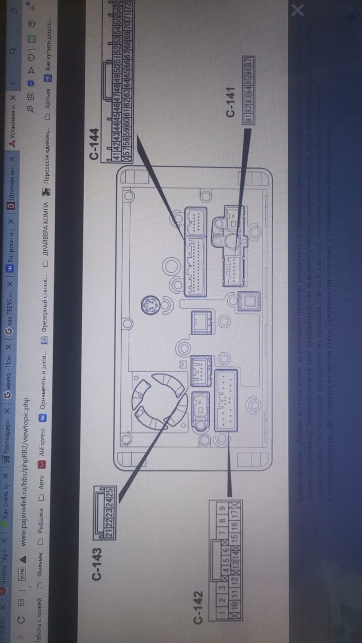

Подключал сегодня свою, но с подключением кнопок руля проблемы, не работают. На фишке с магнилы есть розовый провод key1, рядом пустая дырка. Думаем там должен быть key 2? На родной фишке с 144 какой провод отвечает за руль, подскажите пожалуйста

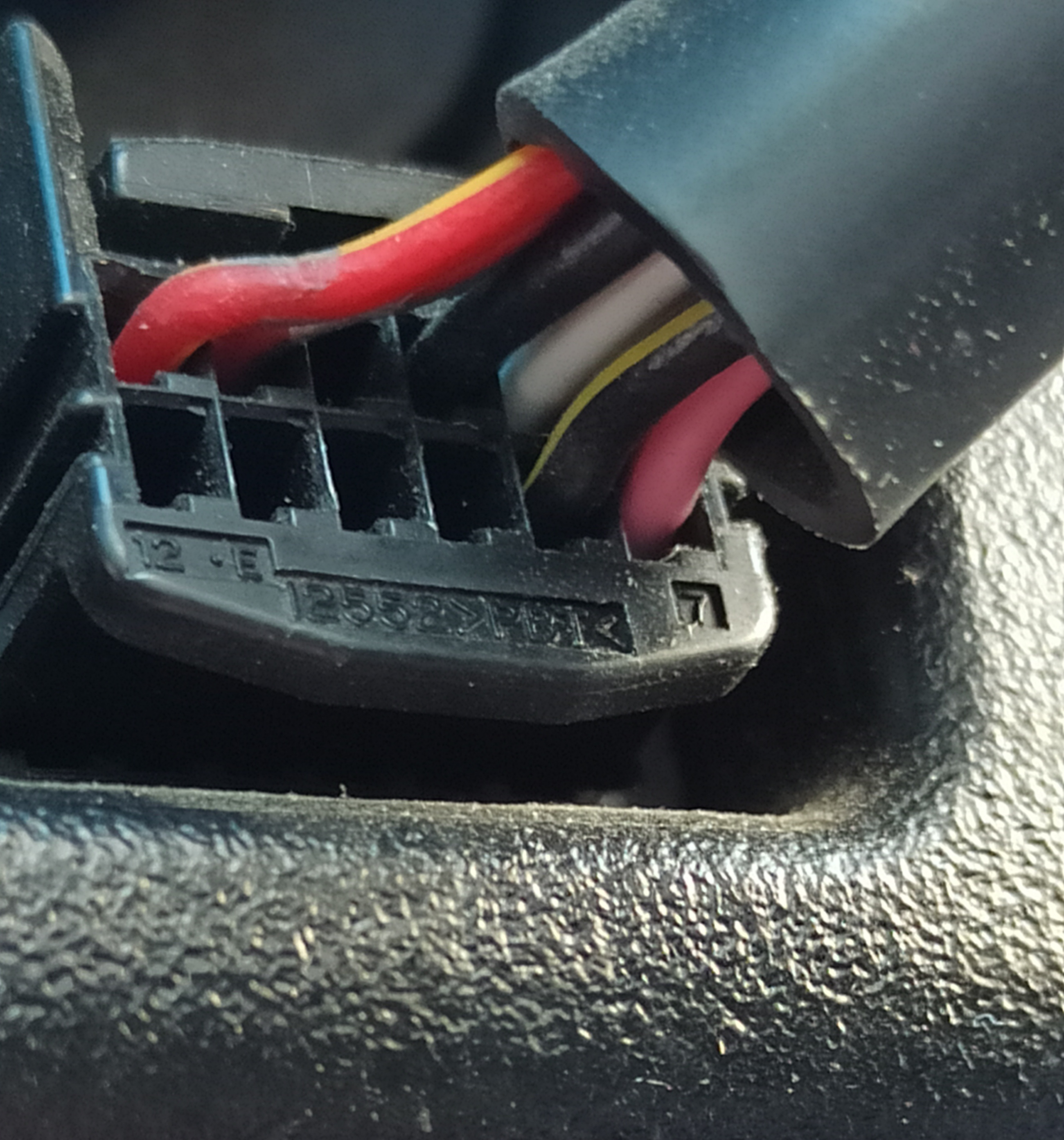

Есть штатная камера с картинкой в зеркале заднего вида. Собираюсь менять ГУ. В последнем есть вход для камеры (колокольчик) Подскажите, как продублировать картинку на магнитоле. Какие провода вести от зеркала и как подключиться?

Спасибо! Есть маленькая крышка. По всей видимости под датчик солнца. Поставлю туда GPS.
А по проводам не подскажите? Какие два протянуть надо?

У меня в штате стояла R03, подключение пин в пин не получается ибо переходником нету вообще. Всё решилось врезкой в проводку, всё заработало кроме кнопок. Но то же всё подключили, проводка в штекерах штатной отличается в зависимости от балалайки J - R.
Нашли в инете нужную и всё заработало. Камеру поставил ahd, подключали к штатной поводке, работает как и при включении задней, так и видео в реальном времени.
Штатную пока оставил, подумаю что с ней делать, так как родная проводка осталась на месте, штатную можно воткнуть обратно.
