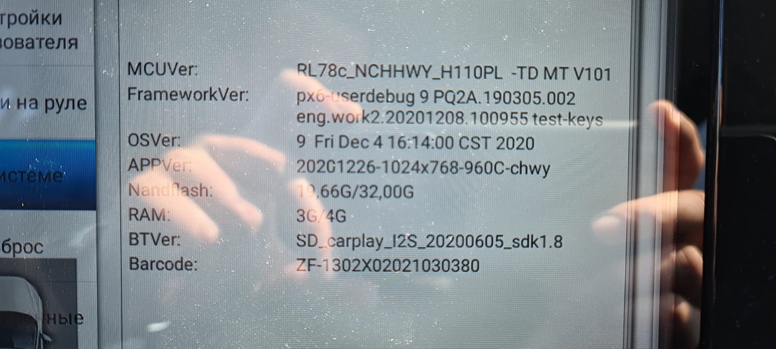

Предлагают 12-ти дюймовое ГУ типа Тесла carmedia zf 1302, dsp. Есть по данному аппарату противопоказания для Паджеро 4 2017 года без саб.?

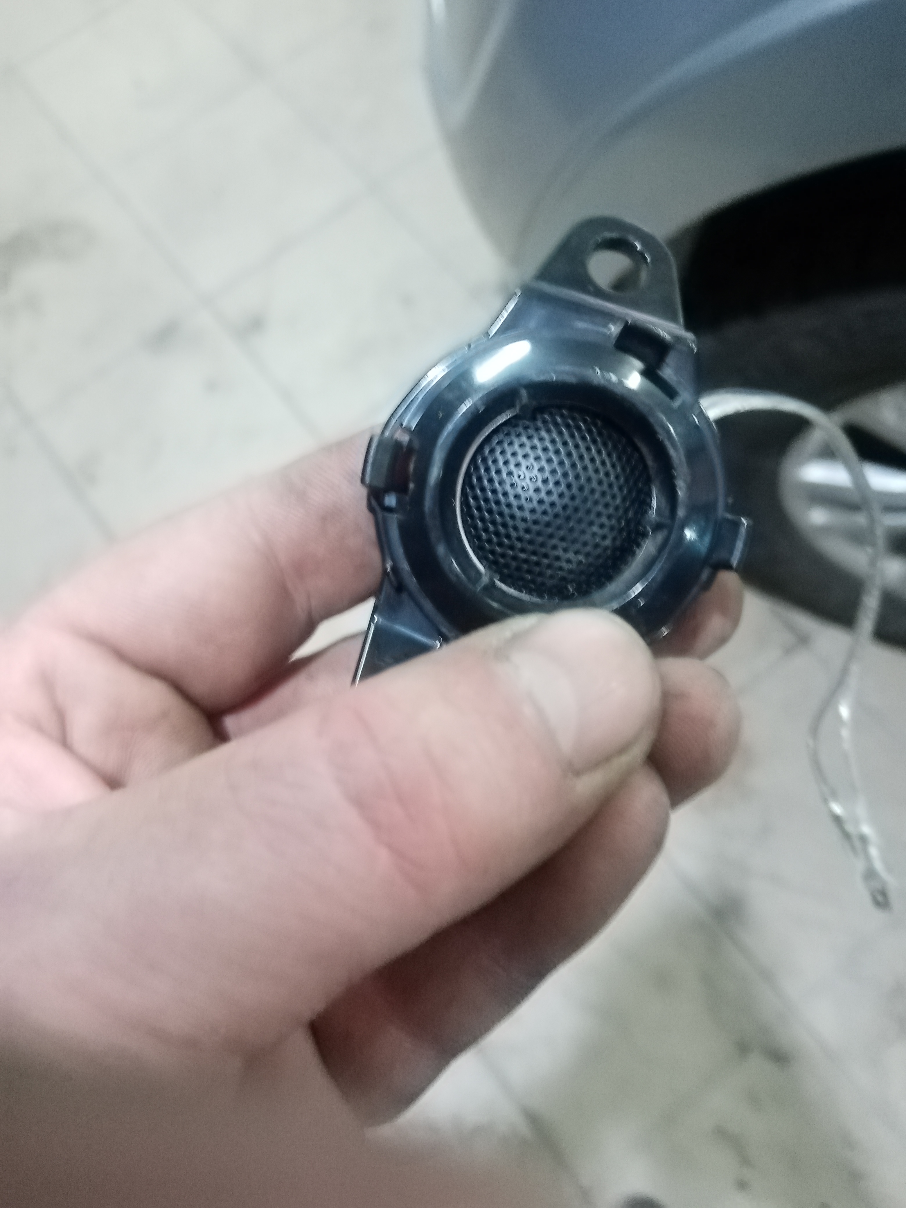

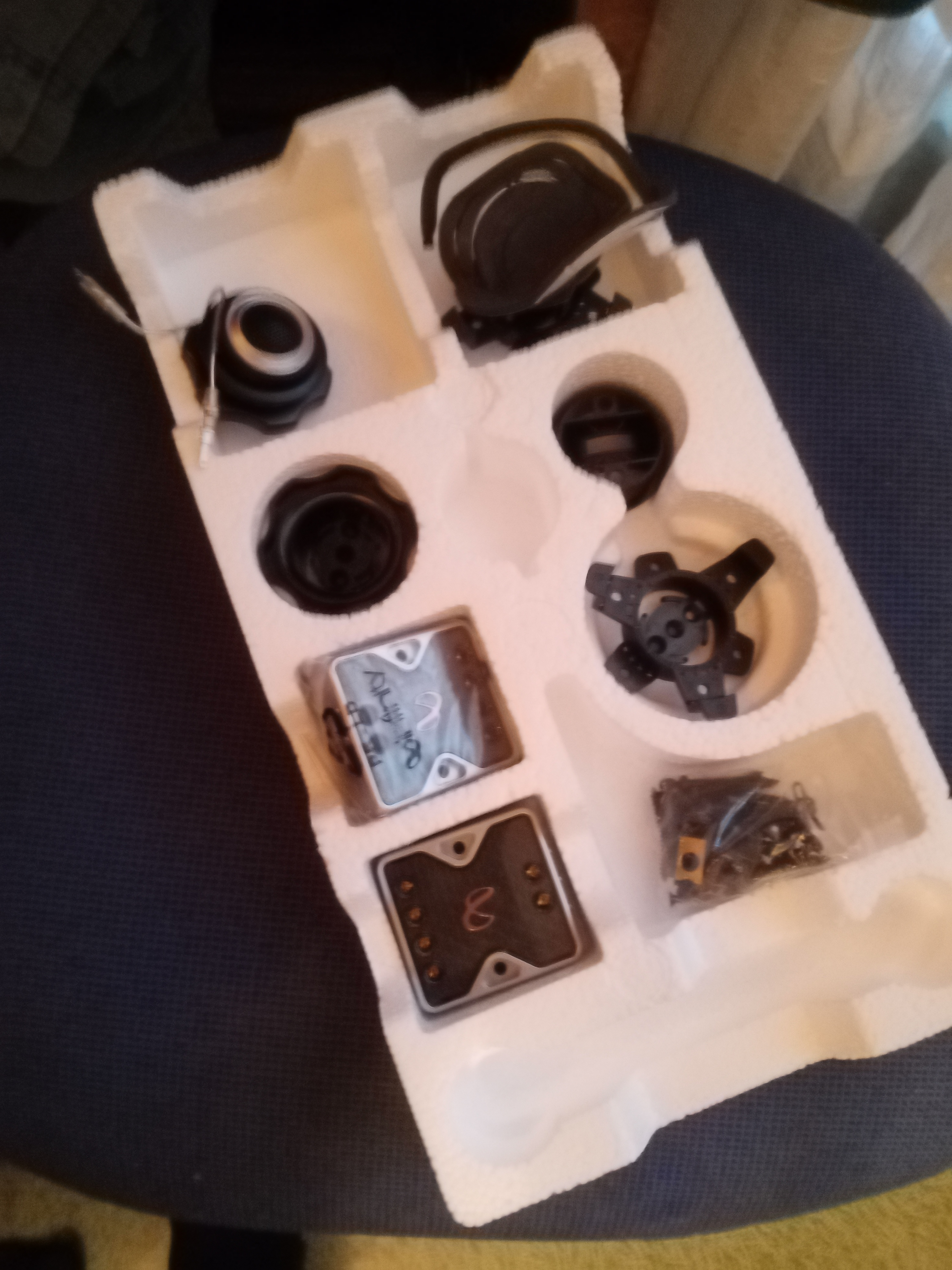

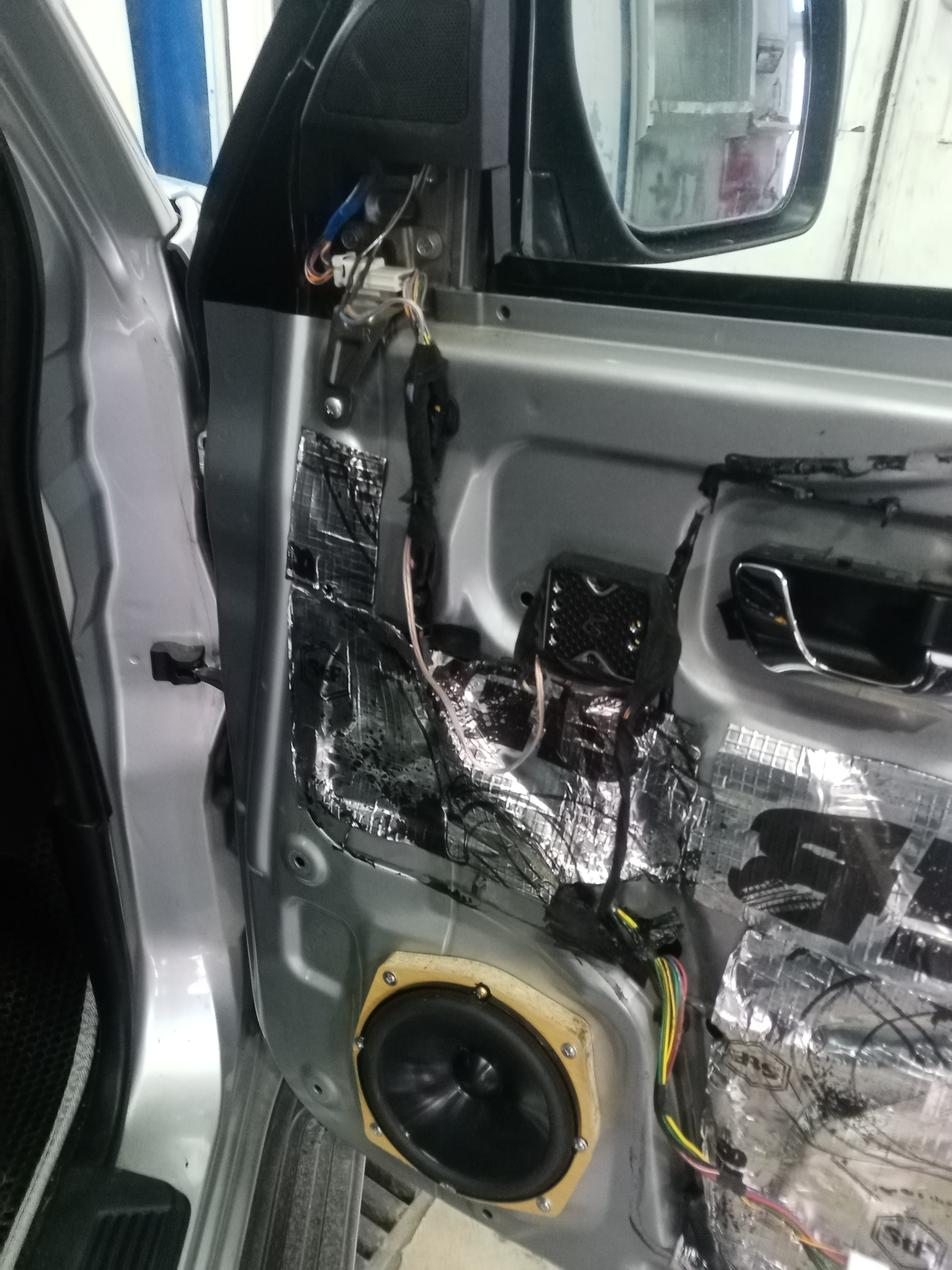

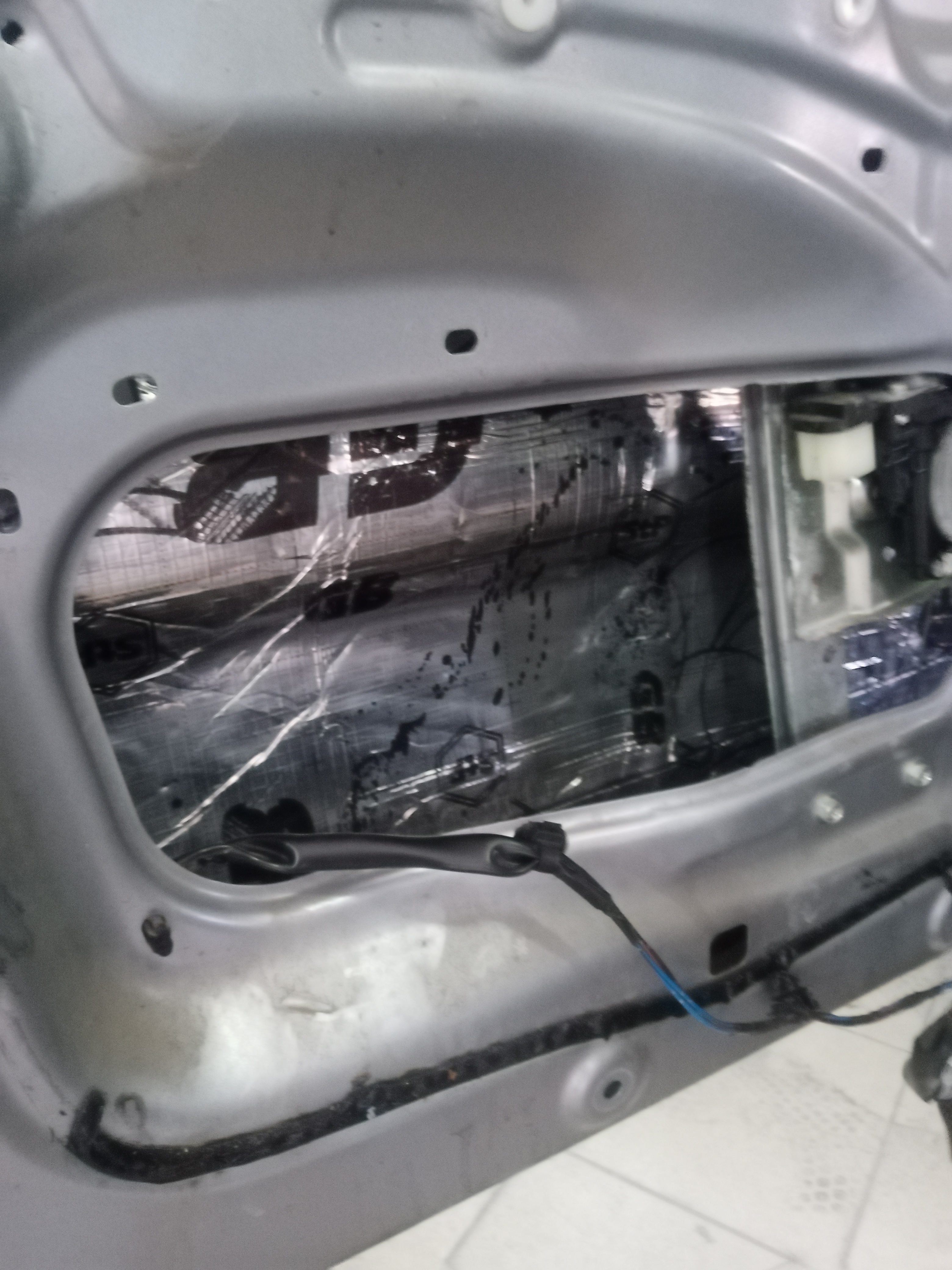

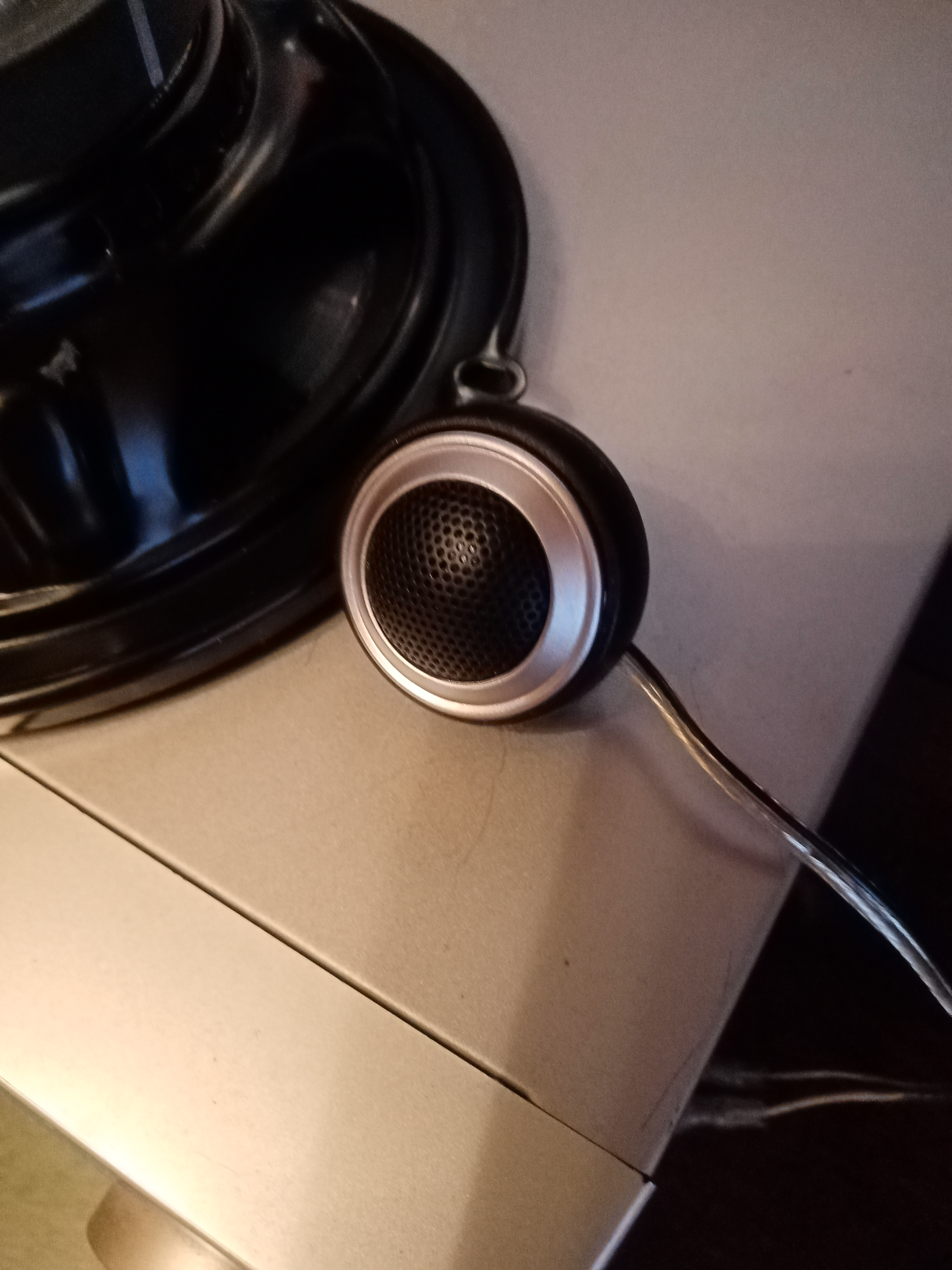

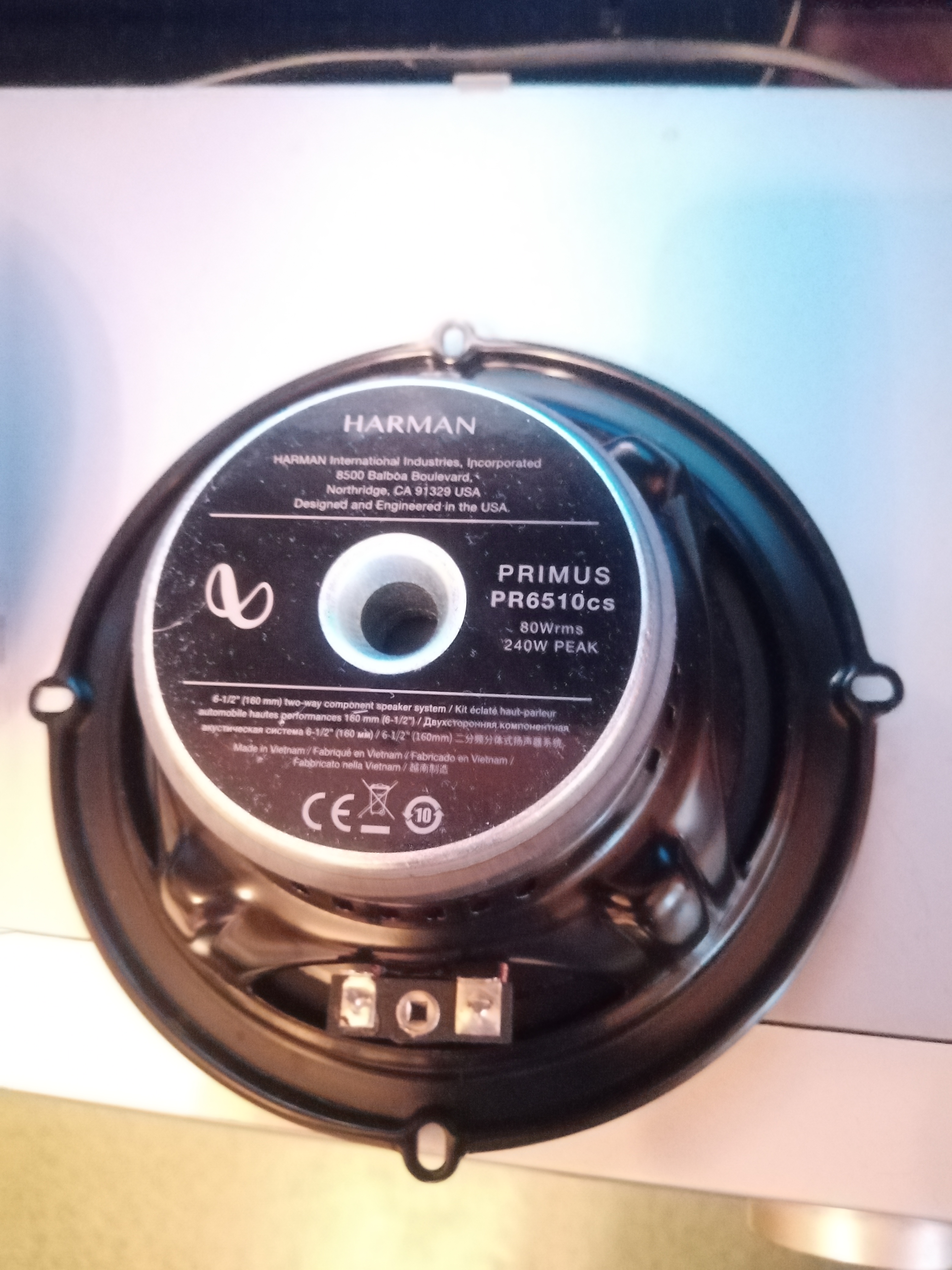

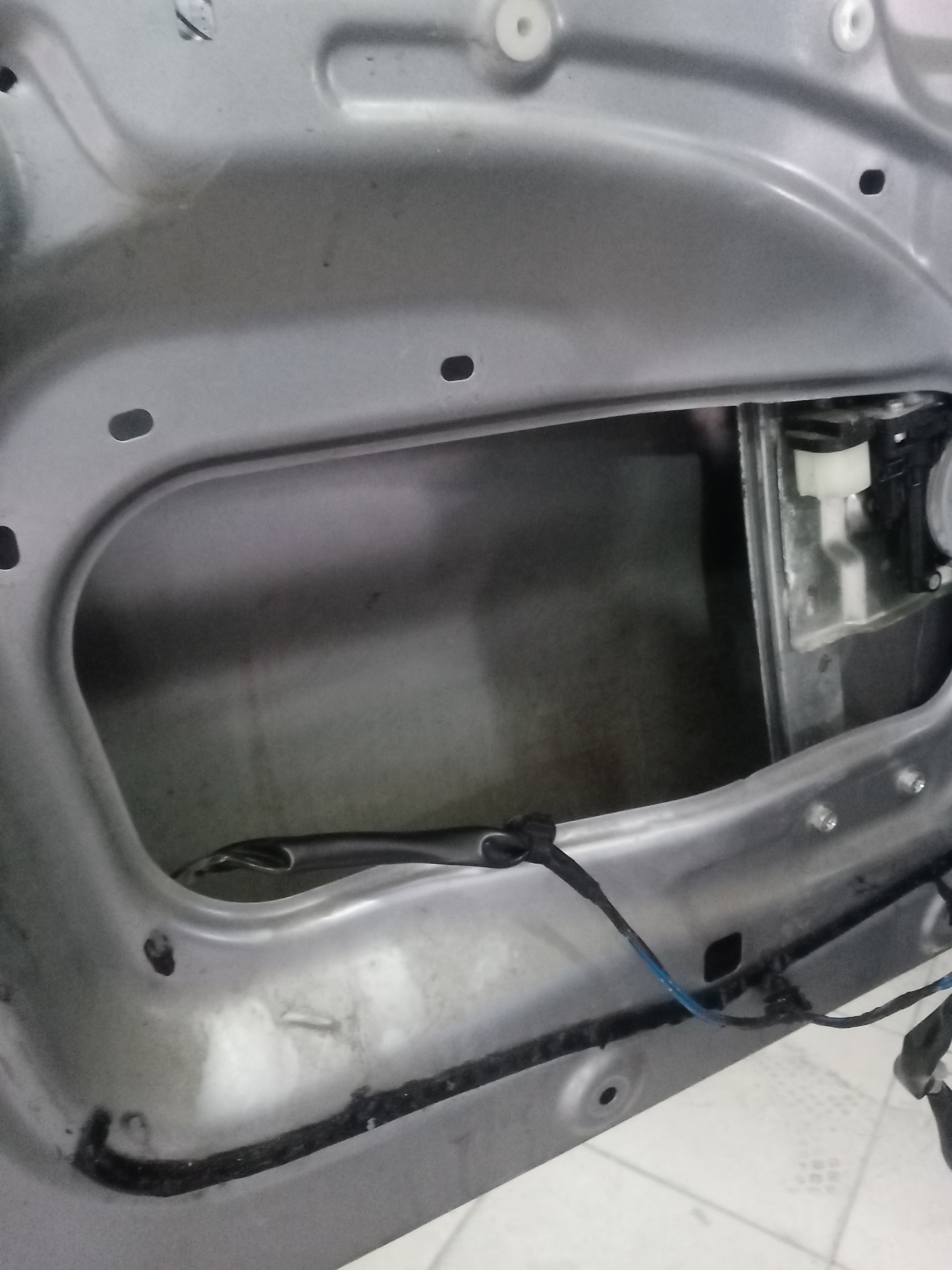

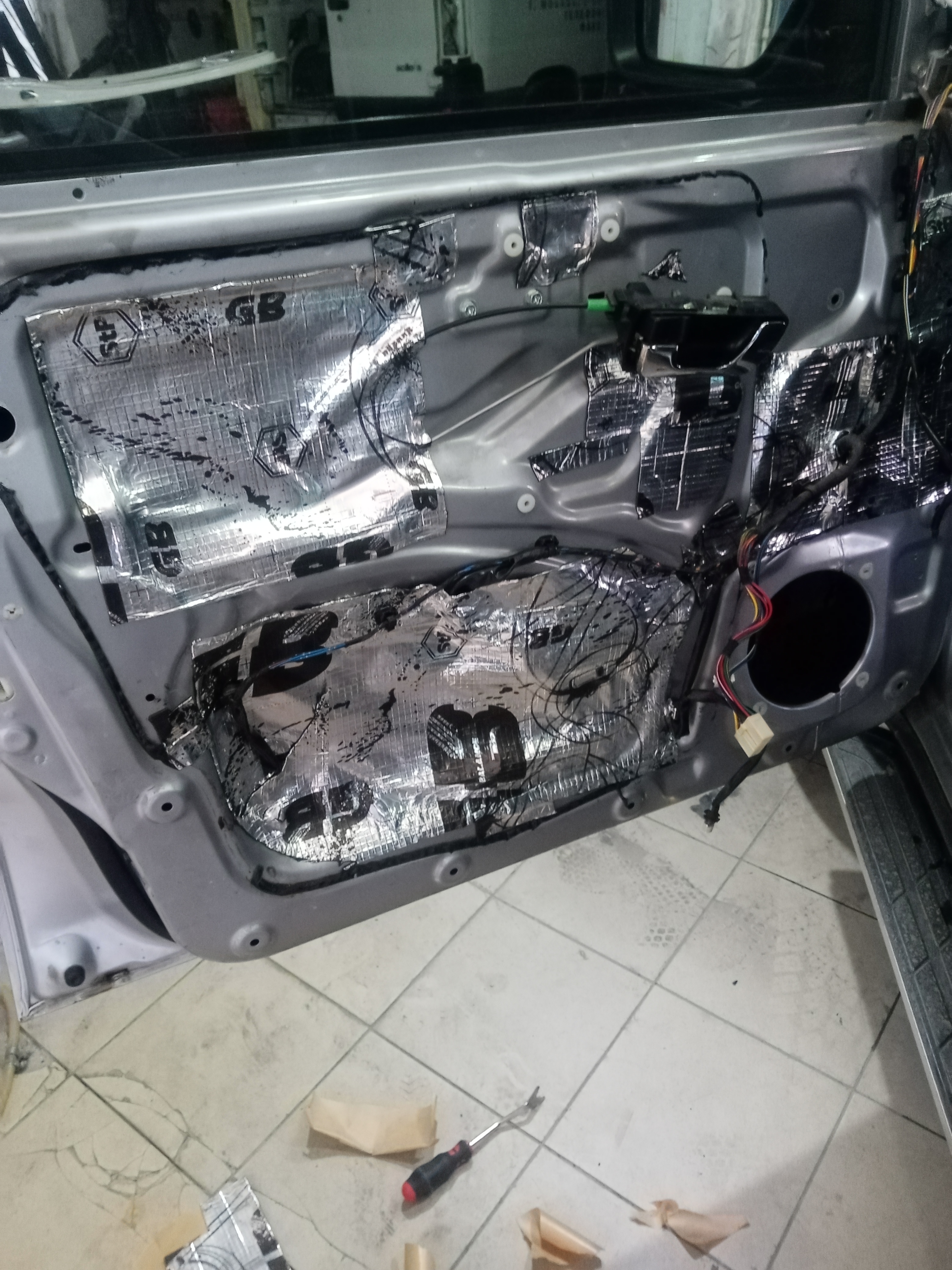

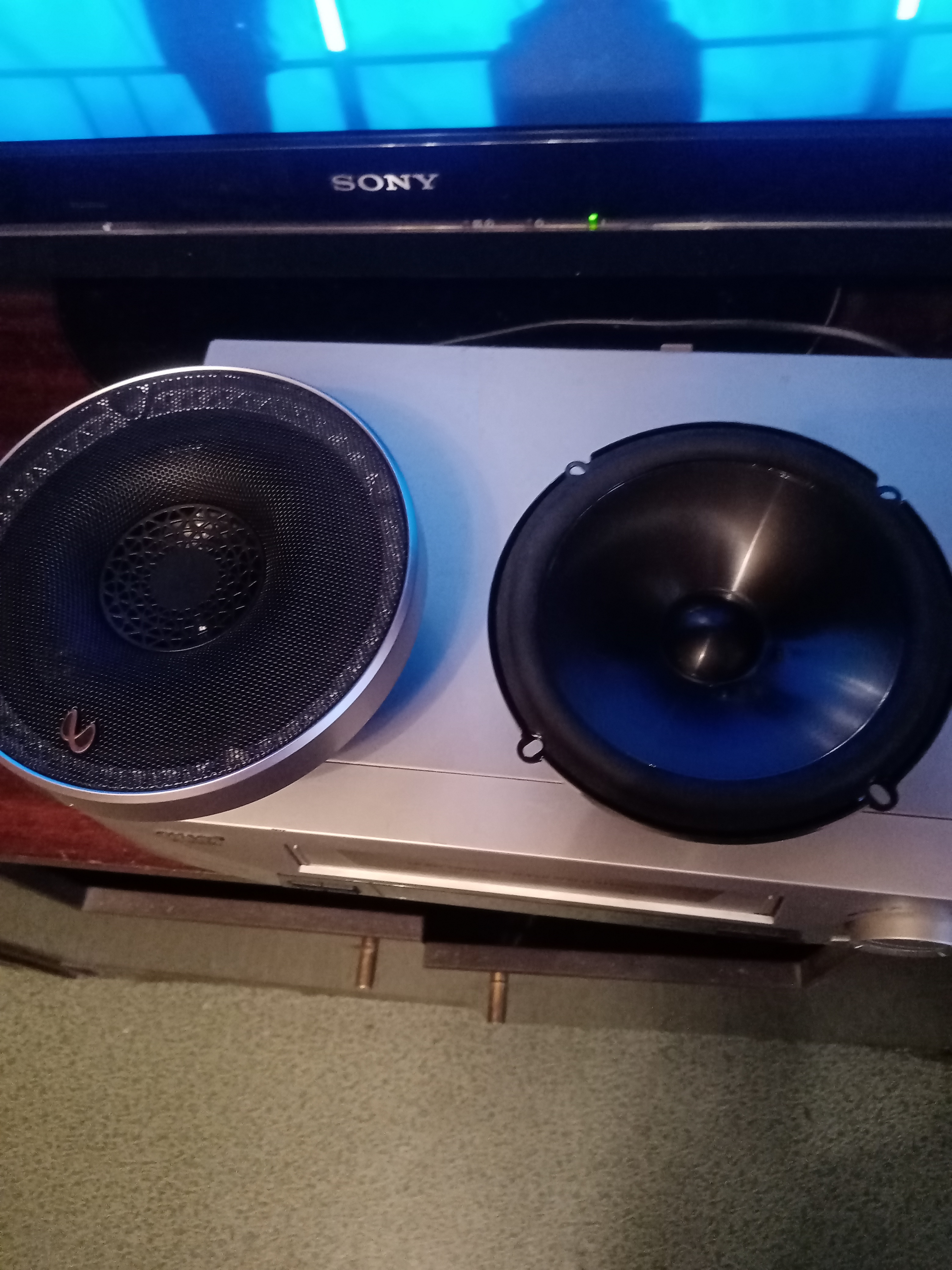

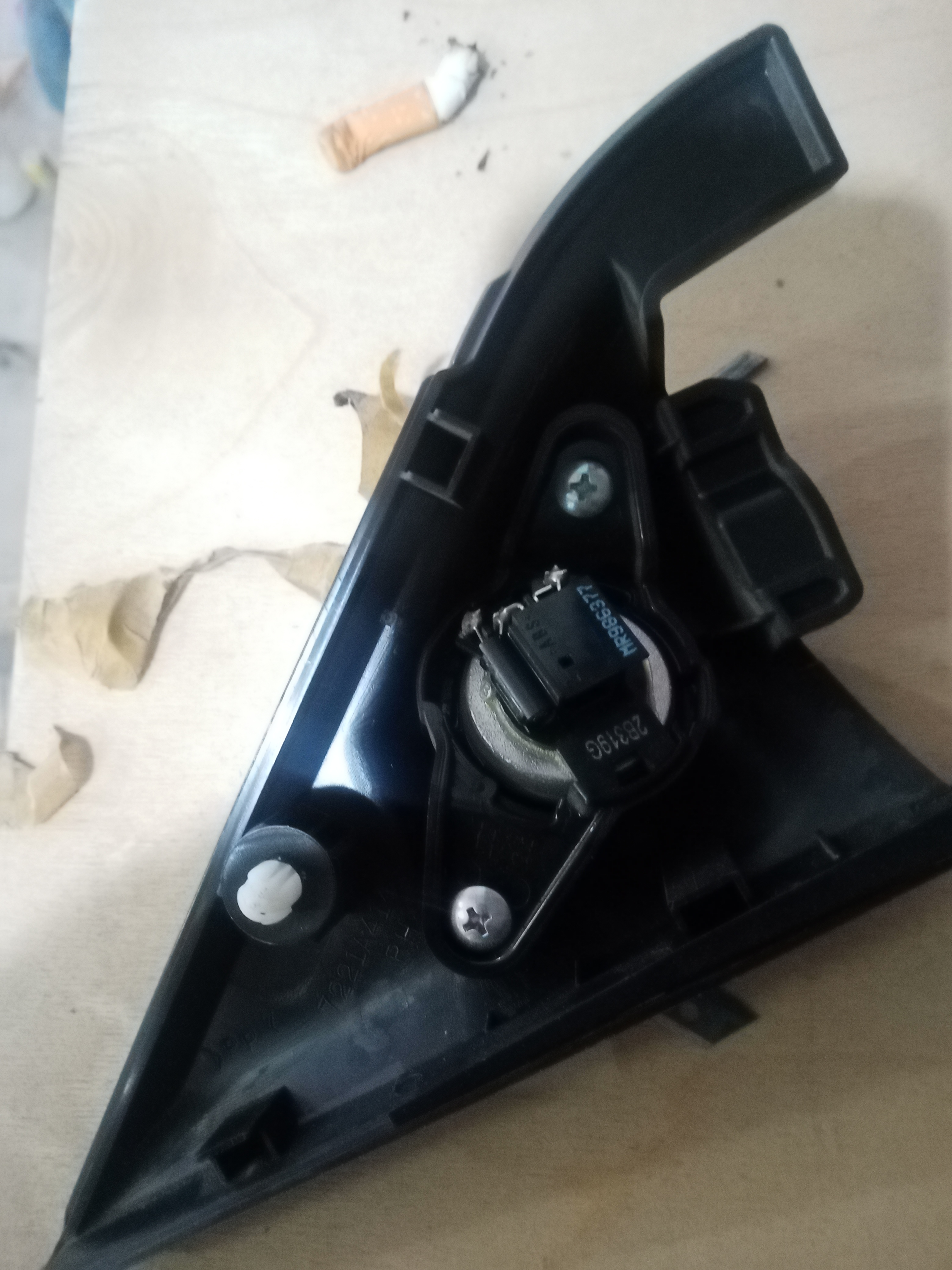

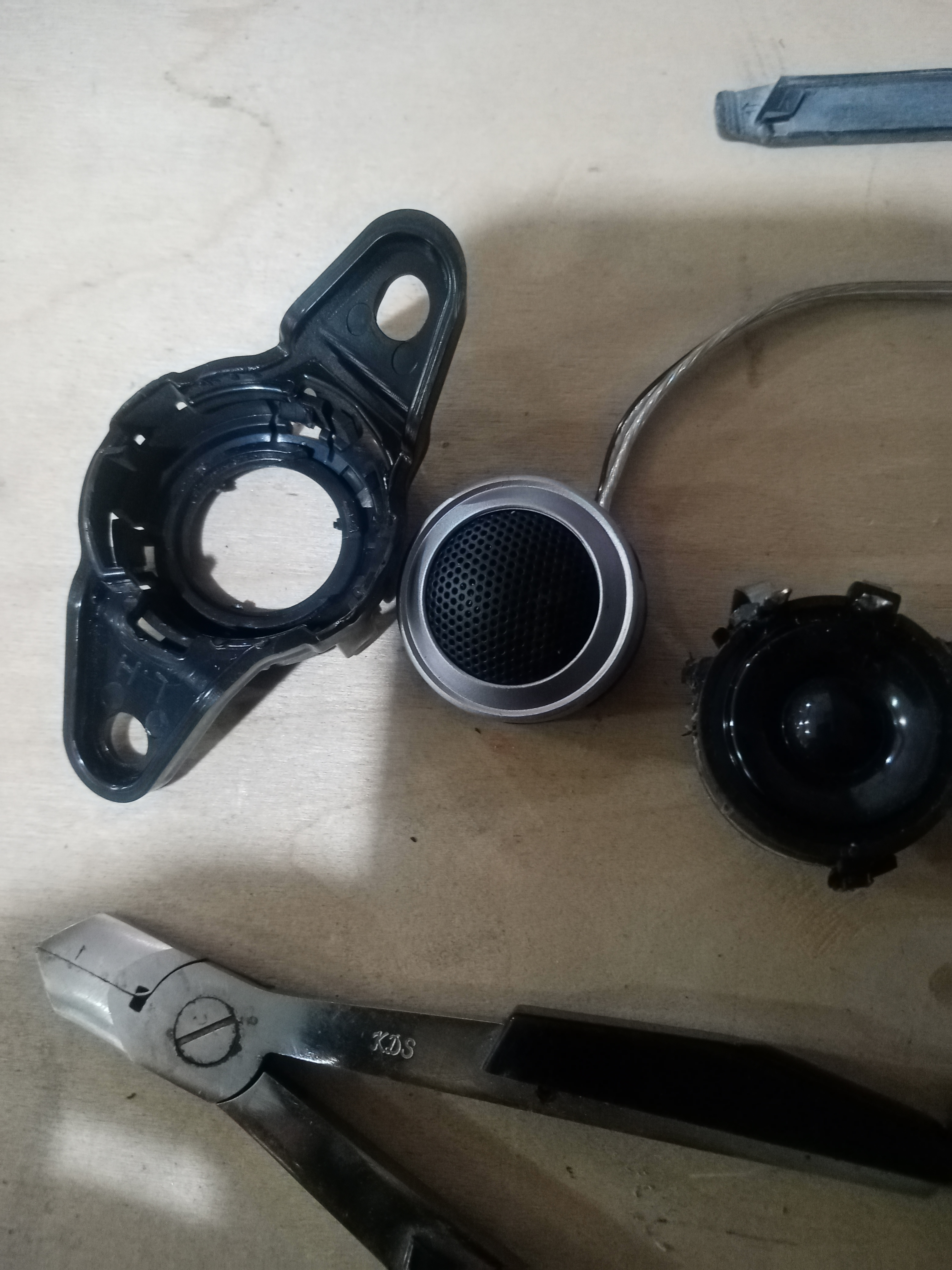

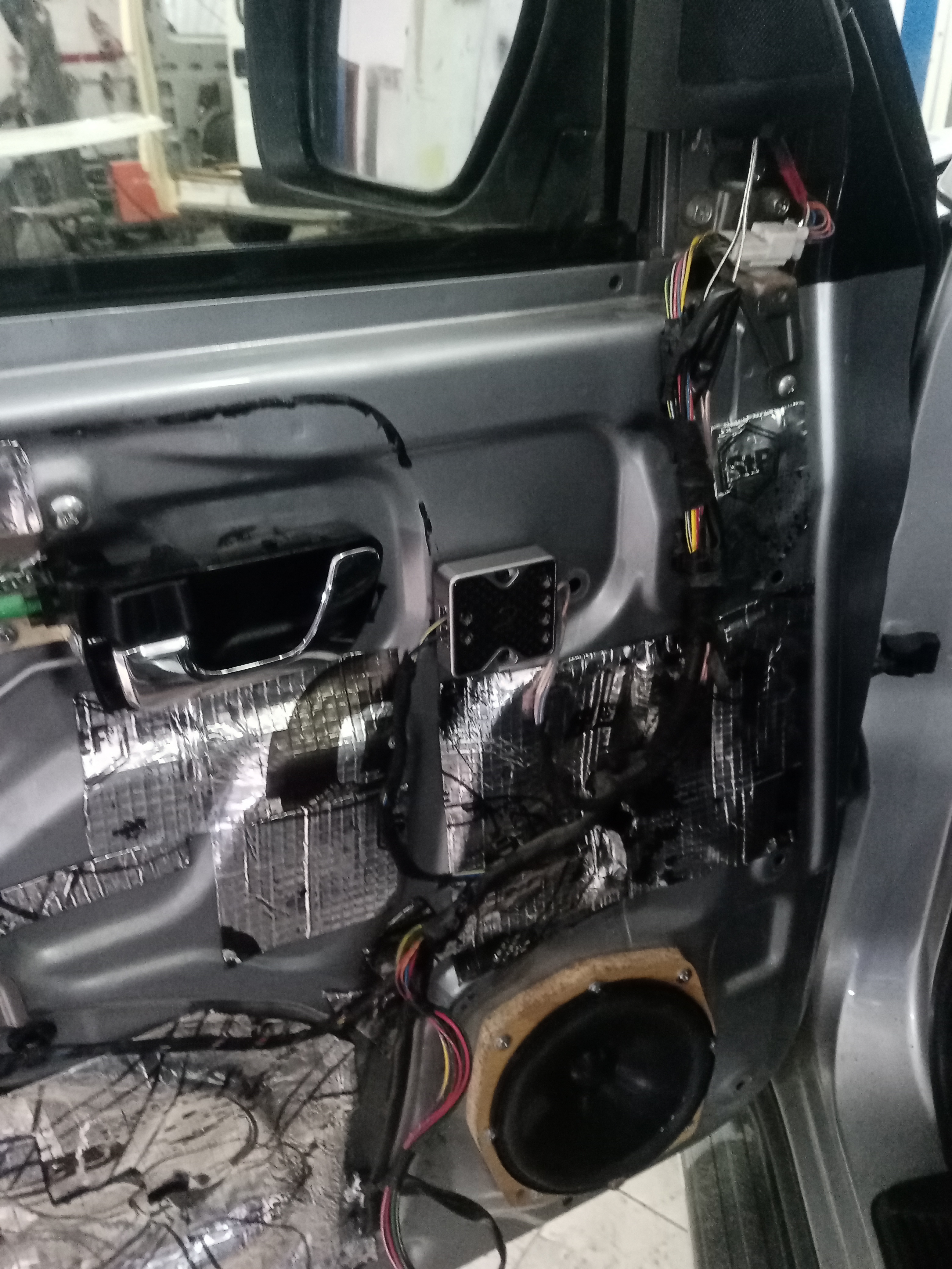

Наконец поменял передние динамики, долго думал что поставить, рассматривал FOCAL auditor, Morel maximo 6, и другие. Остановился на Infinity primus pr6510cs. И не ошибся, звук больше чем устраивает, прекрасно передаёт гитару, вокал. Изготовил подиумы под динамики из 20мм ДСП. (МДФ и фанеру в лом было покупать). Зашумил все двери и карты. Родной твиттер вынул из корпуса и поставил от новой акустики, посадочное место 1в1! Чтобы не болтался я его подклеил.кроссовер так же закрепил на двери около ручки, Вобщем рекомендую, эту акустику.
