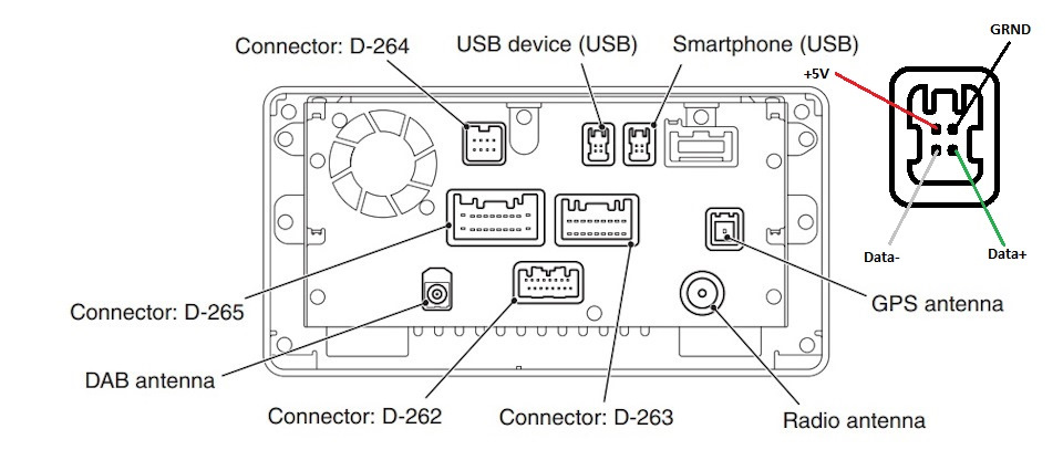

Господа, есть у кого распиновка разъема D 265 Головного устройства KENWOOD MXLP 15 ELG 4 (штатное Паджеро 4)?

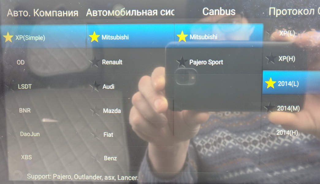

Добрый день! Кто знает у П-4 бензин 2015 г кнопки руля резистивные или через блок CAN работают?
Установил Андроид магнитолу, кнопки не настраиваются через программу.

Yes they are .. if your original is Rockford system it is via canbus

Complete set of cars without Rockford.
I selected this profile in the settings. The buttons are working.
