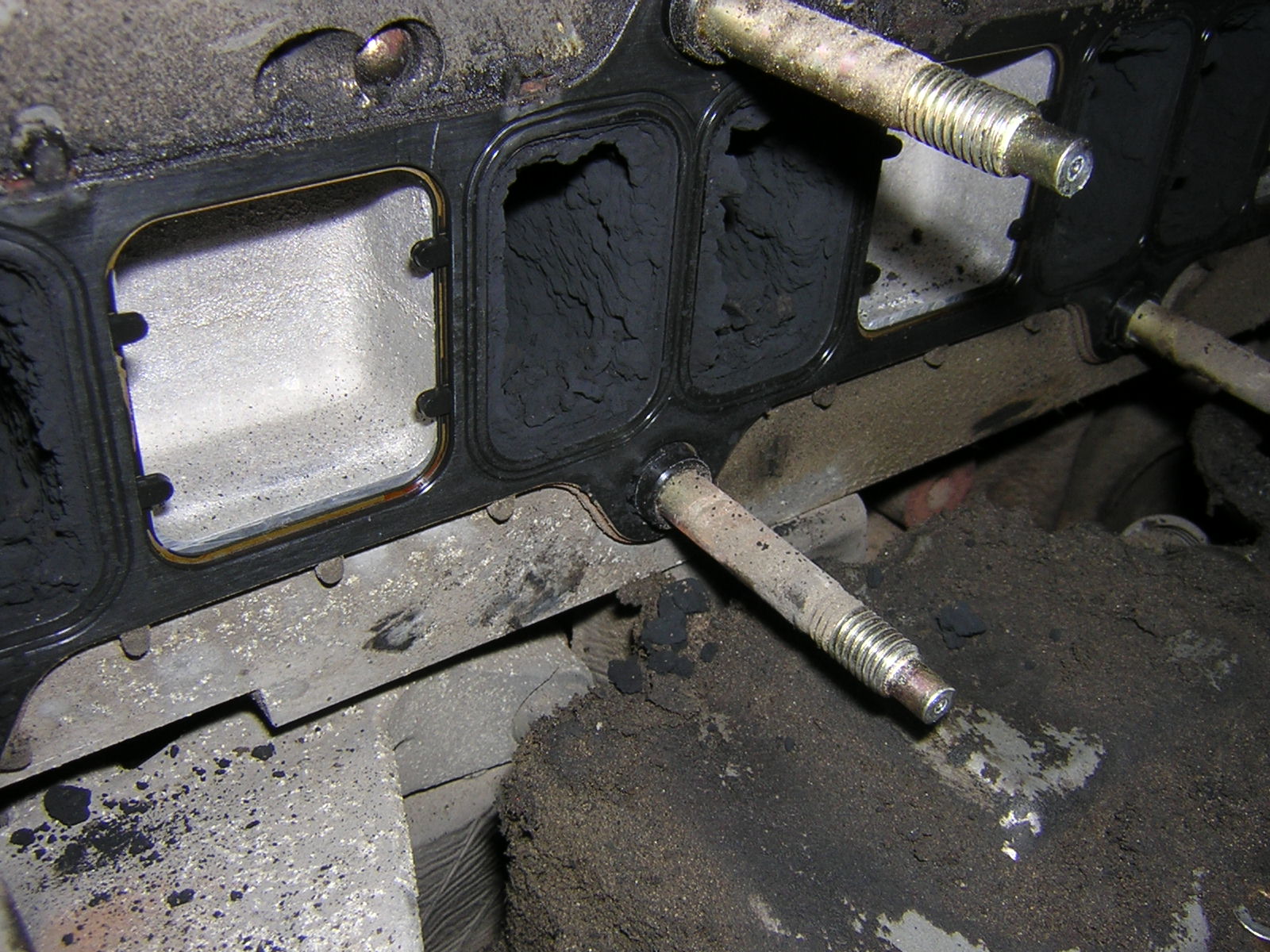

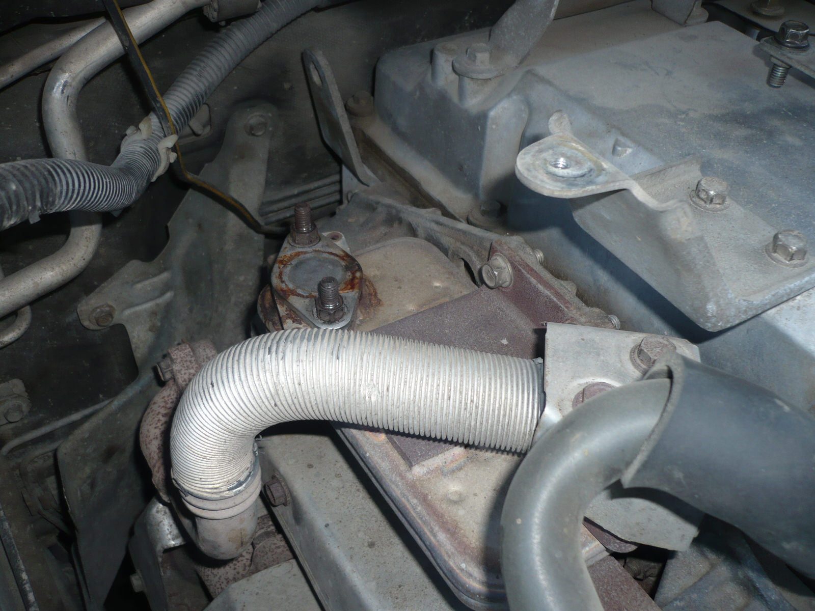

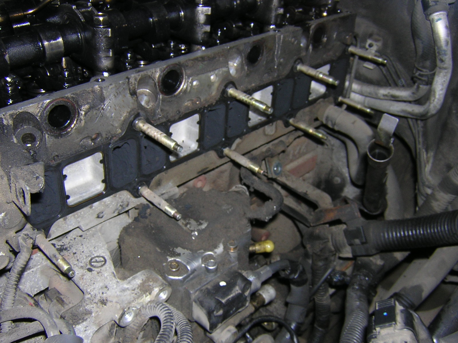

Напишу, как происходила борьба с ЕГР-ом.
У меня уже от прошлых хозяев была уже перевернута прокладка ЕГРа, но "сифонила". Сначала мне коллектор показался более менее чистым, с краев было очень чисто, но когда я внимательно глянул в середину коллектора - то там в районе и вокруг места подсоединения ЕГРа была приличная толстая "корка".
Я уже раньше имел опыт борьбы с отложениями ЕГР-а на др. авто, как оказалось вымывать просто каким-нибудь средством ("КРОТ" или каким-то автошампунем от масла) - очень геморно и долго, постоянно остается грязюка.
Мой способ в том, что сначала перевести отложения в более "сухую" форму и потом спокойно вычистить.
Нужно всунуть в коллектор строительный фен и дать ему туда "подышать" несколько минут. Вот и появляется сизый дымок, так знакомый владельцам, у которые ЕГР не заглушен :)
Внизу фото виден трос - берем кусок, заматываем изолентой, а конец "распушаем". Также желательно обклеить края коллектора, чтоб не побить тросом.
После того, как фен "подышал" - убираем его и видим, что масло - неплохое горючее :)
Трос в дрель и вычищаем. Если фен не сунуть, а сразу тросом - то он весь "замылится" и будет как кусок масла, будет "размазывать", а не очищать. А более сухое - легко отлетает. Вот примерно такие субстанции не попадут в мотор (хотя ЕГР так старался ::-D: ):
После этого на стенках коллектора останется тонкий налет. Брызгаем КРОТом или любым чистящим средством и чистим ершиком для бутылок (в любом магазине есть)
Возвратно-поступательными движениями быстро добиваемся девственной чистоты.
Видно, что из-за отсутствия заглушки на "горячей" части, алюминий выгорал на впуске.
Еще немного очищенных поверхностей:
Саму "горячую" секцию ЕГР (которая будет "выключена") промыл слегка и капнул чистого масла на ось. Обвел на шпателе (0,35мм), вырезал заглушку, чтоб жар не доходил до впускного коллектора.
Сама заводская прокладка на впускном коллекторе имеет тиснение, но поскольку ее мы переворачиваем - это тиснение будет мешать прижиму:
Тиснение срезал болгаркой, заусенцы поправил напильником. Подготовленные прокладки:
На впускной коллектор вокруг отверстия нанес немного черного герметика, чтоб "не сифонила". С наружной стороны - не нужно мазать, чтоб потом легко снималось при необходимости доступа к клапанной крышке и прокладка будет оставаться на месте.
Желательно затянуть сначала на пол-усилия, чуть подождать (чтоб герметик подсох) и дотянуть полным усилием, тогда будут дополнительные "упругие" свойства, как у резинки, будет лучше держать давление.
На "горячей" стороне прокладку-заглушку и шпильки смазал медной смазкой:
Ну вот и все. Собрал все "типо все по-заводу, типо оно подключено" :*PARDON*: :
Динамика в норме, в свои тех.данные по разгону вписывается легко. С прокладки на впуске уже не "сифонит". В коллекторах теперь чище и поршневой будет полегче. На приборке вроде бы все ОК, не "ругается".

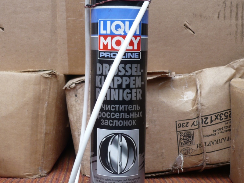

Впускной коллектор на Паджеро DI-D состоит из двух частей - верхней, к которой крепится EGR и дроссельная заслонка и нижней, которая крепится к ГБЦ. Прекрасно понимая все сложности с обслуживанием EGR, я не сторонник его глушения.
Машина 2009 года выпуска, пробег 80 000 км. Сам EGR и верхнюю часть ВК снимал два раза, в первый раз была проведена механическая чистка EGR и верхней части ВК, а во второй - химическая чистка впускного коллектора средством Liqui Moly Pro-line Ansaug System Reineger по аналогии с тем, что делал Green Goblin. Чистка проводилась на оборотах в 2000, через снятый воздушный патрубок с дроссельной заслонки, баллон емкостью 400 мл израсходовался минут за 30-40. Баллон имеет ПВХ трубку, которая через дроссельную заслонку на всю длинну проникает в верхнюю часть ВК и возможно частично - в нижнюю, которая и была моей целью. После "пшика" в 2-3 секунды обороты двигателя повышались до 2500 (субъективно). Никакой детонации и черного дыма с запахом из выхлопной трубы не было, хотя "рев" дизеля на оборотах немного пугал.
По результатам химической обработки:
- сняв верхнюю часть ВК было видно, что полного удаления нагара и чистки стенок ВК не произошло, но общее состояние соответствовало тому, что на видео Liqui Moly http://www.youtube.com/watch?v=dixdGpkh0gc
- работа дизеля стала более ровной, динамика разгона увеличилась, расход топлива уменьшился примерно на 500 грамм и сейчас составляет 7,8- 9,8 на 100 км при скорости 80-120 км/час
Насколько я понимаю, основная часть отложений образуется в местах "удара" отработавших газов о препятствия: клапан EGR и приемные отверстия в ГБЦ. И если снятие и чистка первого не представляет труда, хотя и требует замены 5 прокладок, то чистка нижней части ВК и, тем более ГБЦ, сравнима с капитальным ремонтом, опыта для которого у меня, конечно, нет.
Немного изучив рынок, обнаружил следующие хим. очистители системы ОГ:

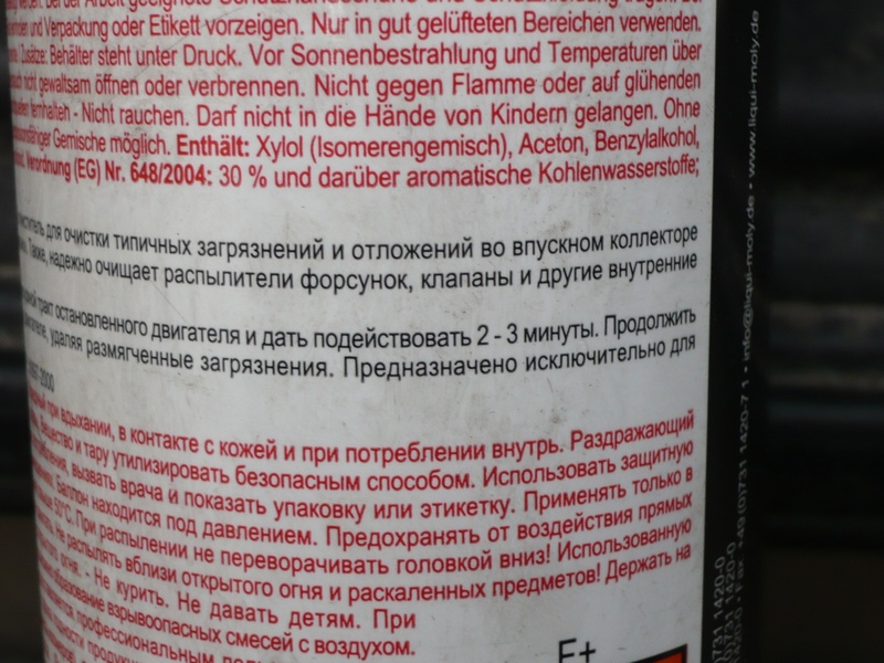

-Liqui Moly Pro-line Ansaug System Reineger, опыт использования которого я получил, но результатом не доволен, возможно по следующим причинам:
- при распылении использовалась длинная ПВХ трубочка, прилагаемая к баллону, которая выдает очень мелкий распыл очистителя, поэтому его "смывающий" эффект не очень заметен, по просту говоря есть предположение, что вслед за сильным потоком всасываемого "3,2-литровым пылесосом" воздуха на 2000 оборотах распыляемое средство "вылетело в трубу"
- поскольку целью чистки была все-таки нижняя часть ВК, трубочка находилась максимально глубоко, чистке верхней части ВК было уделено гораздо меньше времени
- одного баллона в 400 мл явно не достаточно для полной очистки ВК, видимо нужно израсходовать 2 баллона: 1 потратить на верхнюю часть ВК и 1 - на нижнюю часть ВК
- Bardahl EGR Valve cleaner
- WYNNS EGR3
Для себя определил, что в качестве альтернативы глушения EGR и снятия ВК и ГБЦ, следующую химчистку ВК и EGR проведу через 7-8 тыс. км. средством от Бардаль с преимущественной целью - раскоксовка нижней части ВК.

Кстати, если учесть, что "глушение" EGR проводится совсем не на новых машинах, то проблему раскоксовки впускных отверстий ГБЦ это совсем не решает. То есть, процедуру "глушения" EGR нужно делать либо с минимальным пробегом, либо с одновременной чисткой нижней части ВК и раскоксовкой ГБЦ.
То, что химическая чистка моет EGR и верхнюю часть ВК - это факт, но цель не в этом - а в раскоксовке впускных отверстий между нижней частью ВК и ГБЦ. А проверить это можно без ее снятия - только путем их осмотра видеокамерой с зондом (видеоэндоскопом).
Ведь если подобрать нужное средство и отработать процедуру химической чистки/раскоксовки EGR/впускного коллектора, то вопрос "глушения" EGR отпадет сам собой. Помимо этого, химическая чистка ВК потенциально может оказывать влияние и на раскоксовку клапанов, что то же немаловажно.
При следующей "химчистке ВК" буду использовать способы удлинения трубки с распыляемым очистителем с целью его более глубого проникновения в нижнюю часть впускного коллектора.
Здесь звучал вопрос о том, что все это дерьмо, образуемое системой ОГ, летит в горшки и последствия этого непонятны. Могу сказать только одно - при чистке ВК средством Liqui Moly Pro-line Ansaug System Reineger никакой детонации в двигателе и черного дыма не было, что говорит о том, что либо продукты очистки "выгорают" в горшках полностью, либо о том, что это средство не работает.
Причем, я боялся за то, что при процедуре химчистки будет именно детонация со стороны двигателя, как показано на этом видео при использовании WYNNS EGR3 https://youtu.be/T0ycCQ4rkLw , но при использовании Liqui Moly ее не было, как бы глубоко не находилась трубочка в ВК, было только повышение оборотов.
Я проводил очистку впускного коллектора с ранее почищенным EGR и верхней частью ВК и целью чистки была его нижняя часть. По моим ощущениям, цель очистки все-таки была достигнута, но количество очистителя в 400 мл и качество его распыла возможно было недостаточным.
Нужно отметить, что химчистка проводится на высоких оборотах двигателя, сопровождаемых сильной тягой воздуха через ВК и высоким разогревом двигателя, поэтому я опасался что используемая ПВХ трубочка с наконечником может просто не выдержать и улететь в горшки... но все прошло нормально.
В идеале - я думаю о подключении баллона с очистителем к металлической гибкой трубке с распылителем. Таким образом, я бы смог безопасно "доставить" очиститель в максимальной концентрации к приемному отверстию нижней части впускного коллектора и, возможно, внутрь него. Так как впускной коллектор в Паджеро имеет такую же форму, как и полотенцесушитель в наших квартирах, то максимальный эффект должен достигаться при максимально глубоком распылении очистителя.

Вот это на фото - это 80тыс.км ??? пробег...

Скорей всего не свои фото прицепил (имеются ввиду фоты, что над баллончиками с растворителями для чистки). Ибо на 80ткм так загадить ИМХО невозможно.
...Я проводил обработку через отверстие, через которое ЕГР с ВК сообщается, может из-за этого детонация и была-но колбасило изрядно движок с падением оборотов.....
...По инструкции на баллоне от ЛМ, сначала набрызгать внутрь на заглушенном ДВС для отмокания... через 5-7 мин заводить,далее обрабатывать на работающем ДВС....
...дым из выхлопной был не черный а густо-синий, и ОЧЕНЬ вонючий(пахло сильно концентрированным ацетоном или подобным растворителем) .... после очистки дым исчез....
Конечно, фото не мои, они для иллюстрации того, что глушение EGR на авто с пробегом без одновременной чистки нижней и верхней части впускного и ГБЦ решают проблему общего загрязнения впуска лишь на 50%.
Возможно в этом была ошибка (химчистка на заглушенном ДВС), так как на моем баллоне и на видеоинструкции LM говорится, что обработка проводится только на работающем ДВС.
Идея очень хорошая - проводить химчистку ВК через "окно" EGR-а в верхней части впускного, я так и планировал делать. Пугало то, что работать пришлось бы со снятой трубой обратного хода ОГ между холодильником и ВК, поэтому на риск не пошел, так как не понимал последствий.
Может быть я и буду здесь первопроходцем, но постараюсь все-таки придумать, как чистить всю эту дрянь химией с минимальным вмешательством в механику. Есть конечно идея купить видеозонд и на работающем ДВС хоть как-нибудь зафиксировать работу химии, постепенно углубляя зонд и химраспылитель во впуск. Можно попробовать заснять состояние приемных отверстий ГБЦ до и после обработки. По поводу опасности попадания наростов в горшки - вопрос требует глубокого изучения. По большому счету при химчистке такая опасность сопоставима с тем, что такой нарост может точно так же оторваться и при движении авто на больших оборотах ДВС с заглушенным EGR и забитой ГБЦ.
Если кто поделиться куском этой дряни с ГБЦ, то я готов попробовать провести эксперимент: закрепить его пинцетом на трубе пылесоса и понаблюдать за результатом воздействия на него химии.
Представляется, что если химчистка даст хоть какой-то результат по растворению кокса или разрушению его структуры, то работающий на оборотах ДВС должен "перемолоть" и дожечь продукты хим обработки. Хотя, если детонация у Green Goblin была результатом попадания в горшки этого дерьма, то такая процедура весьма и весьма опасна, но я сомневаюсь, что причина детонации была в этом, скорее в попадании в горшки на малых оборотах воздушной смеси, излишне обогащенной хим очистителем. У меня при обработке на оборотах в 2000 даже намека на детонацию не было, хотя я и ждал ее и был к ней готов. Еще проблема в том, что работал один и за состоянием выхлопа смотрел по мере возможности, даже желал подсознательно того, чтобы он был черным в знак того, что очиститель работает.
что-то не понял, что за труба обратного хода?
я снимал клапан и подводящую к нему от холодильника трубу.... выход из холодильника у меня заглушен,поэтому ничего в подкапотное не полетит....

фотку инструкции с баллона очистителя прикреплю позже(по готовности)
ну вот как и обещал....
фото с баллона
На самом сайте ЛМ вот:
Pro-Line Drosselklappen-Reiniger — Очиститель дроссельных заслонок
Специальное активное растворяющее средство для очистки типичных загрязнений, нагаров и отложений в области впуска и дроссельных заслонок. Растворяет и удаляет все масляные отложения и загрязнения, как например, масло, смола, клей и т.д. Также надежно очищает инжекторы и внутренние детали. Обеспечивает функциональность и подвижность деталей, уменьшает расход топлива.
Применение
На загрязненные детали в нерабочем положении распылить средство и оставить действовать 2 – 3 минуты. Под конец завести двигатель и при средних оборотах обширно распылить средство на всю область. При экстремальных загрязнениях повторить процесс очистки.
инструкция
инструкция
сам баллон
сам баллон

Мы с вами использовали различный очиститель. Мой - очиститель дизельного впуска Pro-Line Ansaug System Reiniger Diesel http://liquimoly.ru/product_view.php?id=2113
Это специальный очиститель для дизельного впуска и EGR.
То средство, которое использовали вы - для чистки дроссельной и впуска инжекторных систем бензиновых двигателей, отсюда и детонация видимо была...
