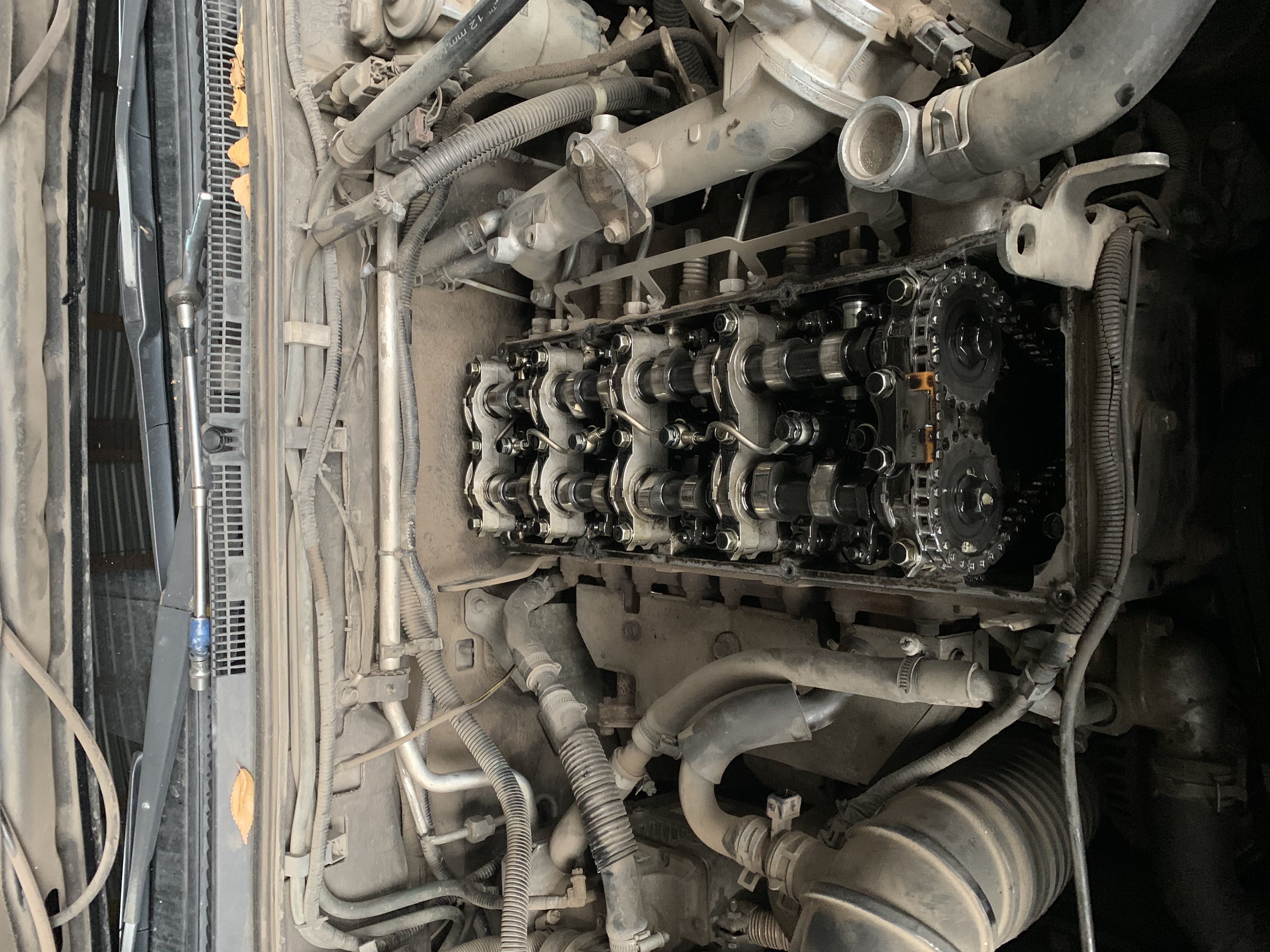

Ребят, чё думаете насчёт восстановления EGR?
Чёт две треснувших башки - это много...
