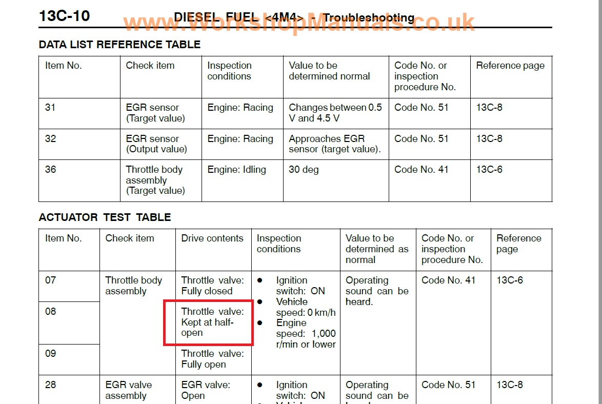

Dizel Man писал(а): EGR управляется ШИМОМ, а ДЗ только ON/OFF.
Тоесть 50% закрытия дросселя, это ON или OFF?

Сообщение Dizel Man »
ДЗ либо открыта, либо закрыта, у нее не бывает промежуточных положений...

Dizel Man писал(а): ДЗ либо открыта, либо закрыта, у нее не бывает промежуточных положений...
А мужики то не знают..... :=-O:
Это от того, что практикуют мало, или редко. Указанная фраза "Kept at half-open" переводится как "Держит приоткрытым". Не за счет управления, а за счет регулируемого упора... ::-D:

Dizel Man писал(а): Это от того, что практикуют мало, или редко. Указанная фраза "Kept at half-open" переводится как "Держит приоткрытым". Не за счет управления, а за счет регулируемого упора...
А выше Полностью закрыто и ниже полностью открыто.......
Силой твоей мысли, не иначе..
