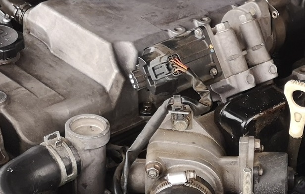

Взял недавно Паджерика (2002, 4М41), EGR заглушен физически, ошибка 51 (чек не зажигает), прогревочных оборотов нет, ездит вроде норм.
Подскажите, коллеги, правильно ли я рассуждаю:
1. Значит программно EGR не отключен??? (если постоянно выскакивает ошибка, хоть засбрасывайся)
2. Необходимо отключить его программно, т.к. нарушен процесс смесеобразования. Или не обязательно?
P.S. Движок контрактный, год не знаю. ЕГР вроде электронный. Фишку скидываешь - разницы нет, так же работает, та же ошибка.
Не пинайте, если не такой умный как вы))). Спасибо

OMMM писал(а): EGR заглушен физически, ошибка 51
Или всё-таки 51 - это АКПП ???
Сообщения: 57484
Поблагодарили: 4803 раза
ЕГР ........ нет слов.
OMMM писал(а): Или всё-таки 51 - это АКПП ???
Нет.
Моторный.)
OMMM
Сообщения: 12
Зарегистрирован: 20 янв 2022, 23:19
Мой автомобиль(и):: Pajero III 3.2 2002 160 лс
Откуда: TMN
Сообщение OMMM »
SNOOPER писал(а): Нет.
Моторный.)
Извините, у меня и с юмором, видимо, не очень.. Нарушена связь АКПП с ЭБУ "мотора" ? Или EGR - это часть "мотора"? По существу ничего не можете сказать? Спасибо

Не знаю, как на электронных егр, а на вакуумных ошибка 51 значит, что сканер ловит потоки в глубинных материях и к его показаниям нужно относиться с большим сомнением, поскольку этой ошибки на этой машине нет.
Может быть, на электронной иначе.
OMMM
Сообщения: 12
Откуда: TMN
Сообщение OMMM »
.kkursor, Ага, тоже слышал, что на вауумниках этой ошибки не может быть

OMMM писал(а): Извините, у меня и с юмором, видимо, не очень.. Нарушена связь АКПП с ЭБУ "мотора" ? Или EGR - это часть "мотора"? По существу ничего не можете сказать? Спасибо
Сорри.
Моторный это блок управления двигателем.
И неисправна именно система ЕГР
