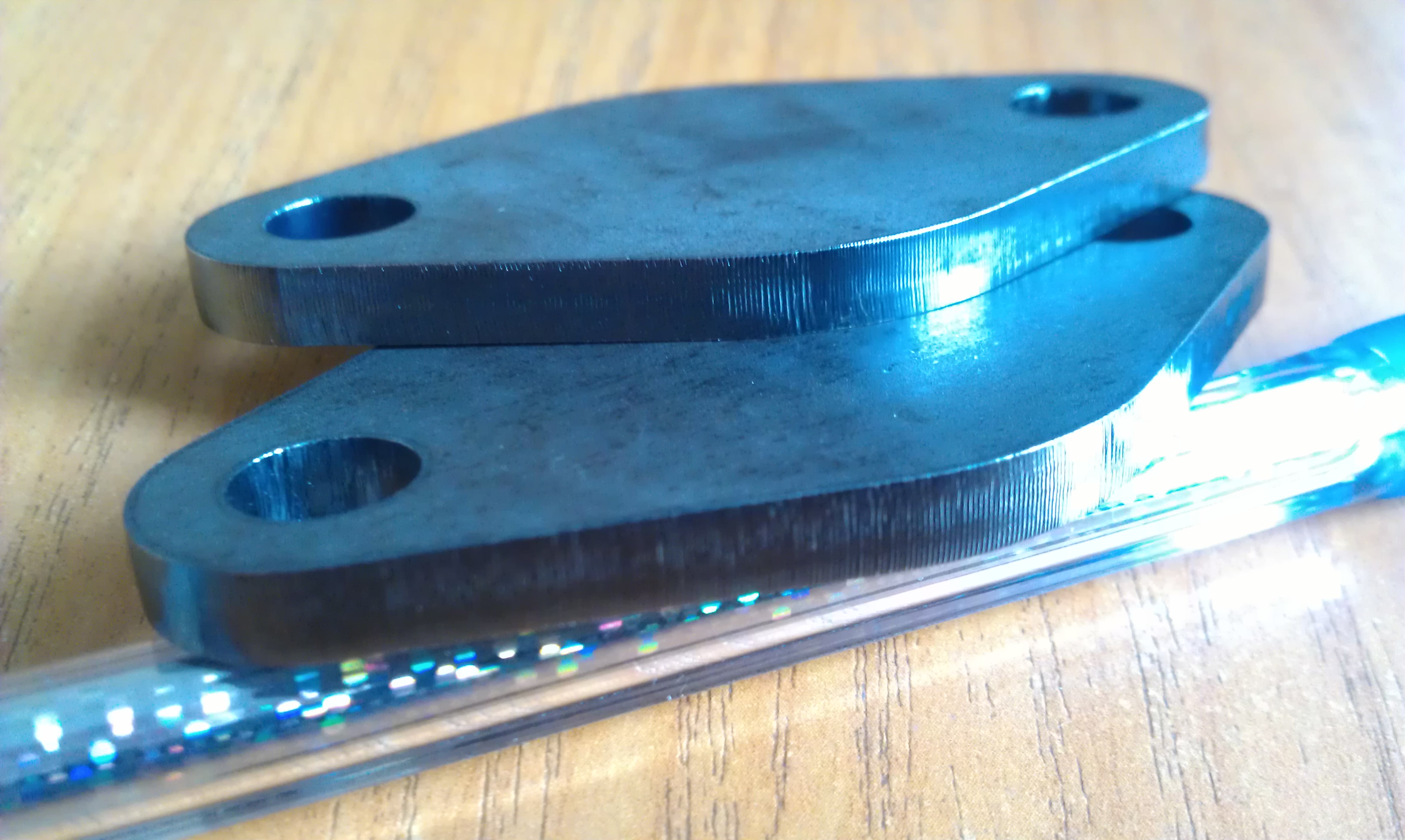

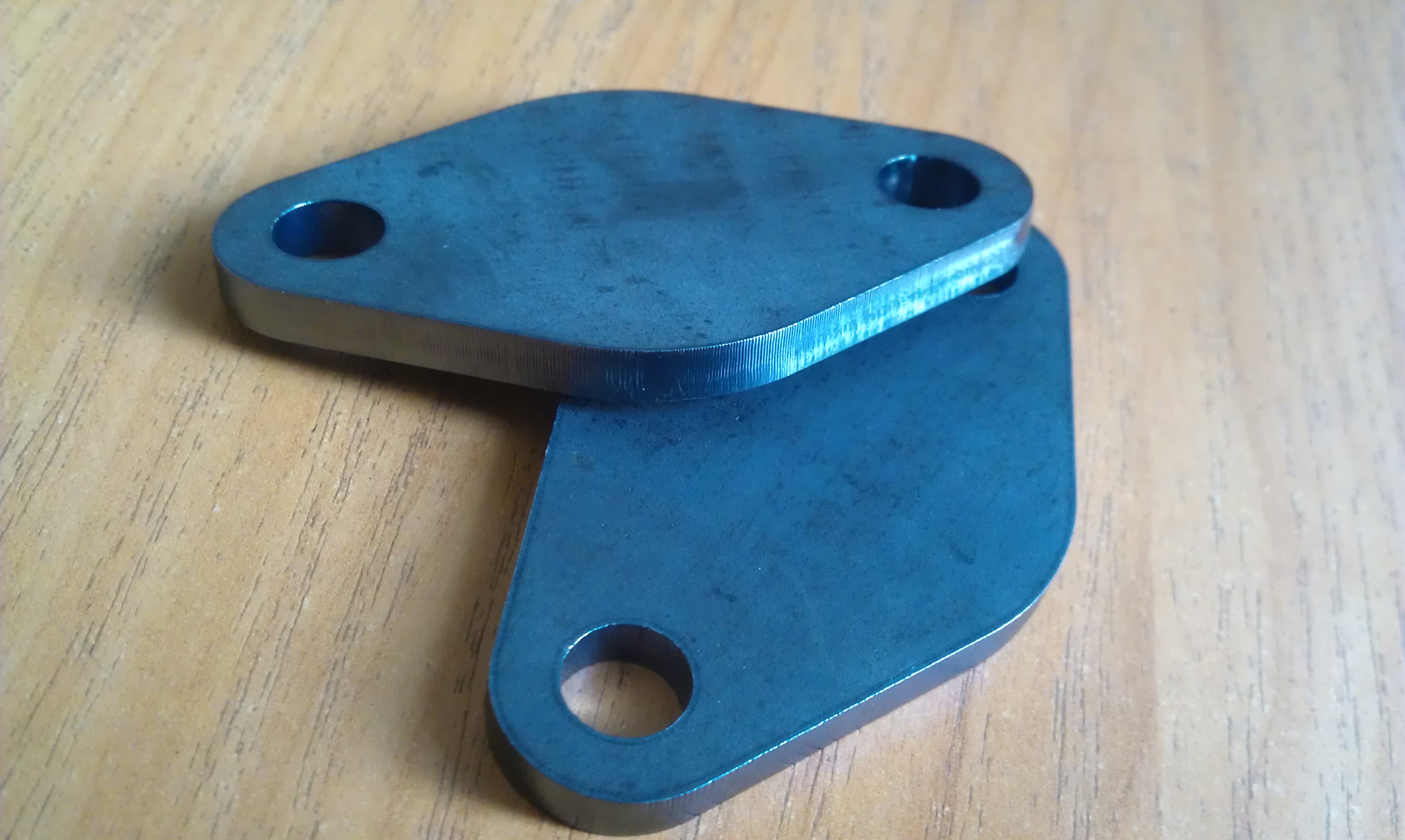

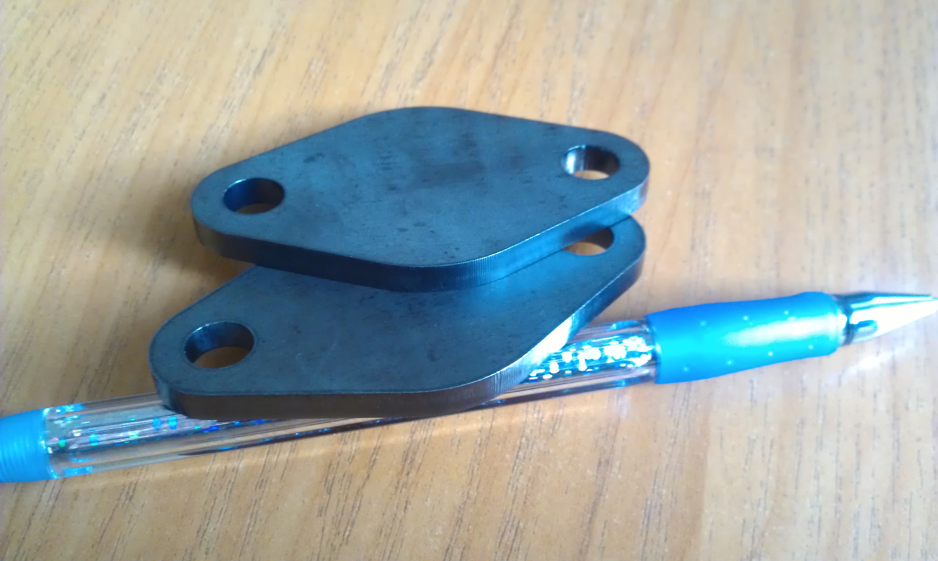

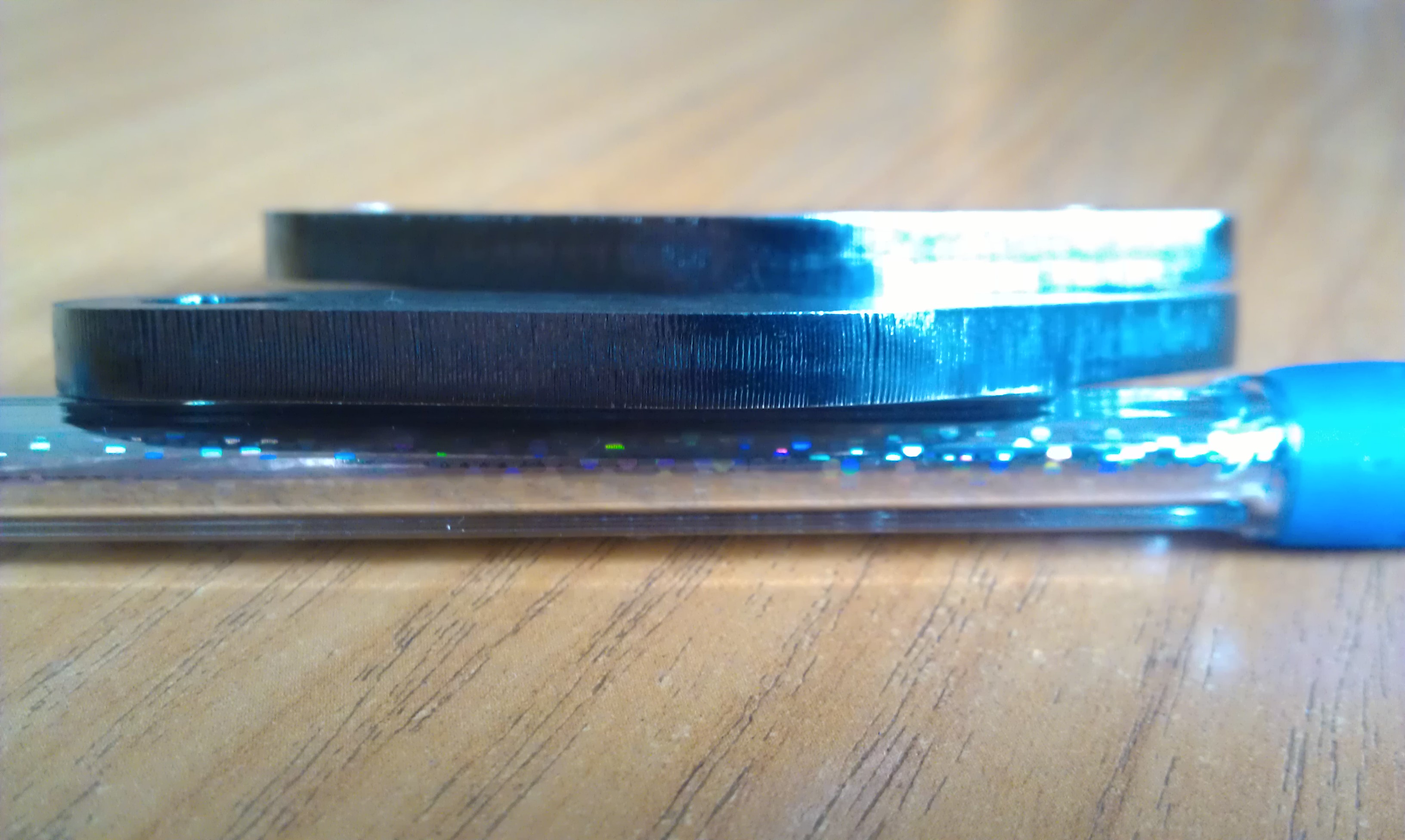

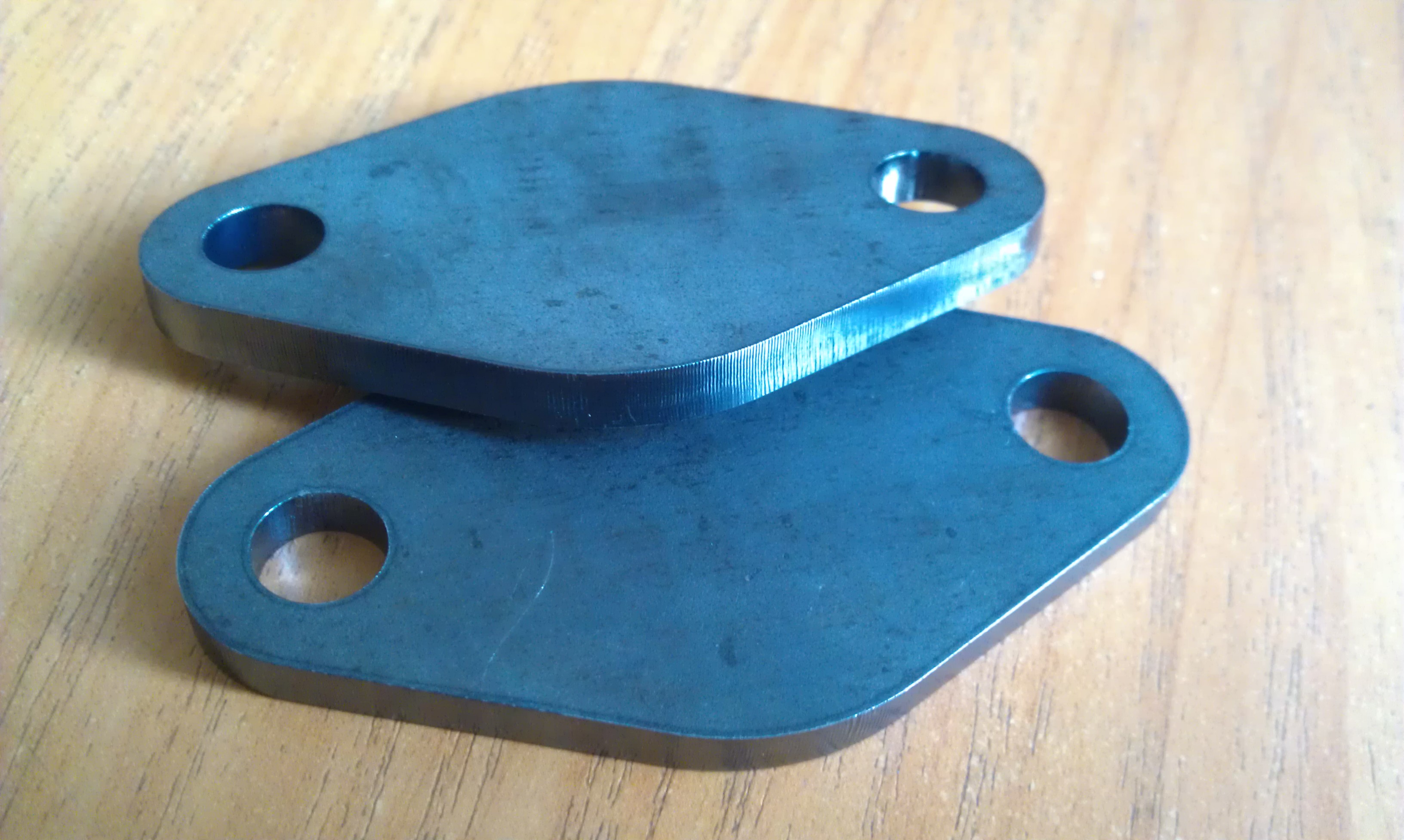

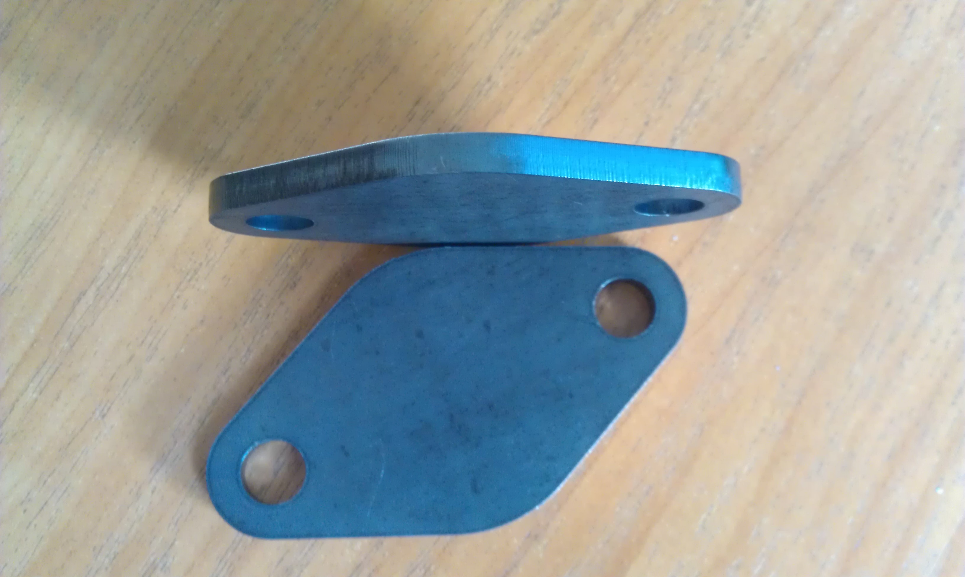

Ну вот наконец-то забрал заглушки. Изготовил в местной конторе методом лазерной резки, за две заглушкки отдал 650 руб. Сделали по чертежу отправленному по эл.почте. Сделали буквально за один день, по предоплате конечно. Кому интересно в Новосибирске - фирма ГАРС, в интернете инфа есть.
Качество - вроде отличное, фотот прилагаю. На днях буду ставить.
П.С. Не реклама, контору нашел сам по 2гису.

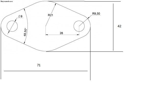

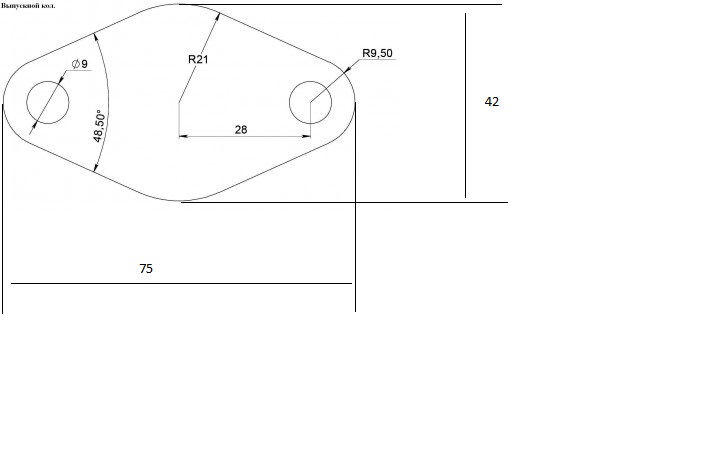

Выложите пожалуйста размеры с указанием длины и ширины.

winter1971, советую Вам прочитать тему, тут все есть, даже больше одну страницу назад)

Очень СРОЧНО надо!!!! Ждут когда скину!!!

на страницк 64 все размеры!

SmoAG писал(а):на страницк 64 все размеры!
Их и использовал, не хватает длины и ширины.

winter1971 на чертежах все размеры указаны, если Вы не можете читать чертеж, отдайте токарю, он разбереться.
Но для вас 75на42 и 71на42

SmoAG писал(а):winter1971 на чертежах все размеры указаны, если Вы не можете читать чертеж, отдайте токарю, он разбереться.
Вот токарь и просил. Я действительно не умею. 75*42 на впуск, 71*42 на выпуск? Правильно?

тот что меньше впуск, странный токарь, нас этому еще на 1 курсе учили

SmoAG писал(а):тот что меньше впуск, странный токарь, нас этому еще на 1 курсе учили
Сам удивился. 4 мм толщины пойдеть? Или лучше 10 мм? Выбора особого нет или 4 или 10.

заводская 5 мм, так что 4 будет больше чем достаточно

С чертежа:
внешний размер: впуск, длинна (26+9,5)*2=71, ширина 21*2=42, межосевое расстояние 26*2=52.
выпуск, длинна (28+9,5)*2=75, ширина 21*2=42, межосевое расстояние 28*2=56.
Но внешние размеры вроде как можно и не соблюдать, и заглушки можно хоть квадратные вырезать, хоть овальные, хоть треугольные ::-D:
Важно соблюсти межосевое расстояние между отверстиями, чтобы прикрутить можно было, ну и чтоб и не цеплялась за что нибудь.

на самом деле нужна только одна заглушка, холодильник можно демонтироать, трубку ЕГР подключить к сапуну и у Вас получиться прирост мощности, мизерный Вы его не ощутите, но двигатель скажет спасибо)))
добавил к чертежам размеры, правда не стал данную детальку рисовать в Компасе или автокаде, тк давно ими не пользовался, но если нужно можно заморочится)))
чем занят этот филиал? им нужны квалифицированные инженер-конструкторы?
